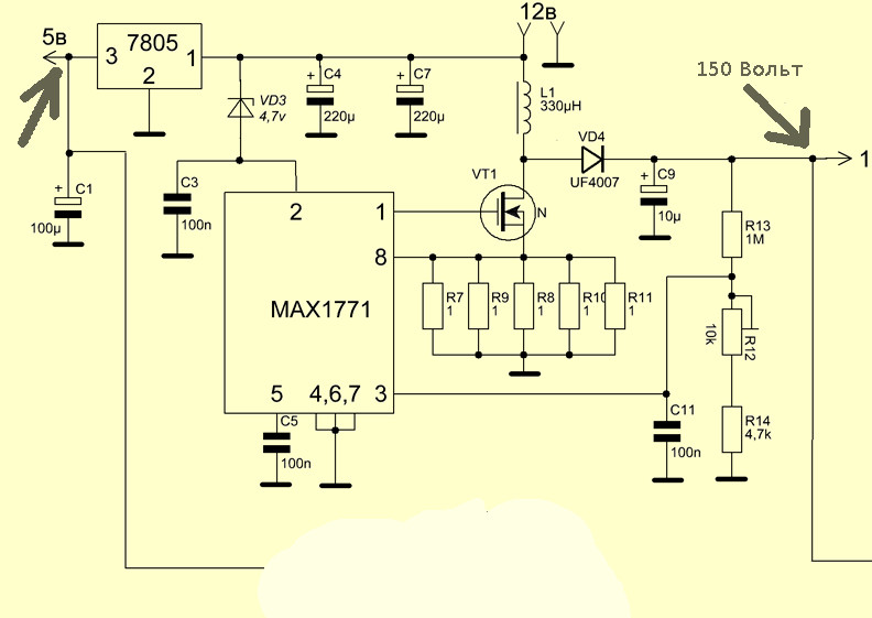

Уважаемый mixxx5455, все любительские устройства собираются поэтапно.
Для этого устройства порядок таков:
На голой плате собираем часть схемы на рисунке
Проверяем наличие 5 Вольт и 150 вольт в точках, показанных толстыми :)) стрелочками.

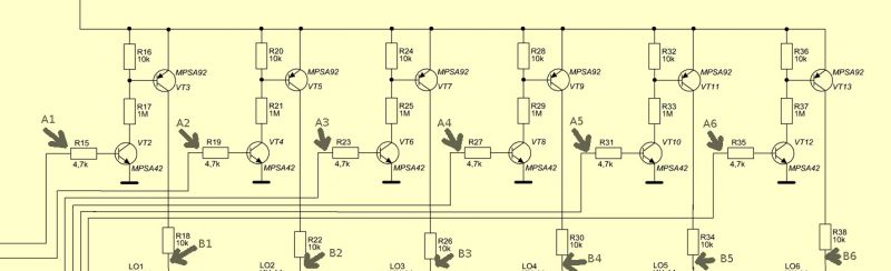

Если все напряжения есть - то собираем часть схемы, нарисованную на картинке:
Проверяем собранное, прикладывая напряжение 5В(перемычку припаять) к точкам А1-А6, при этом проверяем наличие напряжения 150 Вольт в точках(B1-B6) соответственно и их отсутствие,когда перемычку снимаете.
Если высокое напряжение не появляется,когда есть перемычка и не исчезает когда ее нет - проверяем ключи, все ок - собираем дальше часть схемы на рисунке(впаиваем лампы):

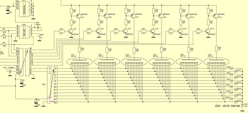

Затем проверяем работу ламп, замыкая перемычками места показанные стрелками, а именно:
замыкаем перемычкой 14 и 9 ногу МК DD3(ЗАМЕТТЕ, МК и BDU в плату еще не впаяны!!!!)
замыкаем по очереди на МС DD4 1 и 4 , 1 и 5,....1 и 14,1 и 15 наблюдаем зажигание цифр на 1 лампе (если горит не 1 цифра, а 2 или больше - сопли на плате).
Аналогично проверяем оставшиеся лампы.
После того как все работает,убираем все наши перемычки и ТОЛЬКО СЕЙЧАС СОБИРАЕМ ОСТАВШУЮСЯ ЧАСТЬ СХЕМЫ :solder: !!
Если вдруг(Вам круто не повезло! :facepalm: ), что то не заработало, тогда милости просим с вопросами.

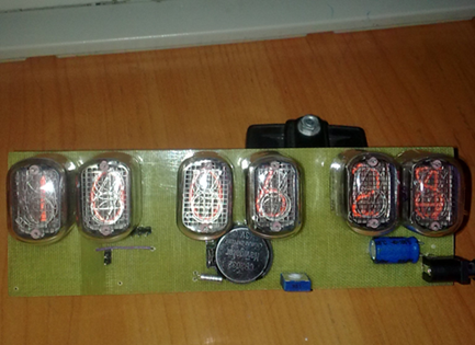

Приветствую!
Собрал данные часики, заработали, немного помаялся с прошивкой. Осталось изготовить корпус.

фото
Фото0811.png [199.46 KiB]
Фото0813.png [211.72 KiB]

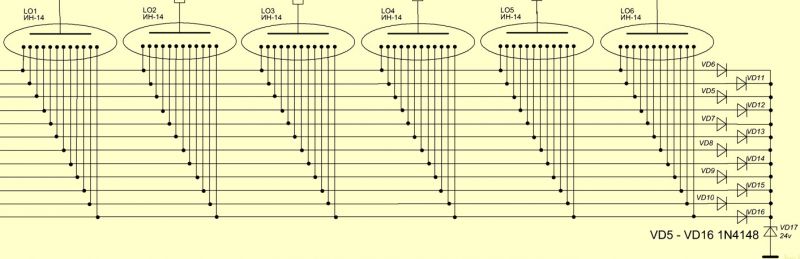

Хм, проблема,схожая с предыдущей, пока пробую на одной лампе, при подаче питания тоже ветится будто вся. Не все цифры а равномерным светом. При замыкании катодов на минус все прекращается и светится нужная цифра :) но стоит убрать перемычку и снова лампа светится вся :( может виноваты диоды и стабилитрон?у меня он на 24 вольта
 Заголовок сообщения: Re: Простенькие 6ти ламповые часики с термометром на газораз
СообщениеДобавлено: Пн дек 16, 2013 23:07:56
Карма: 27
Рейтинг сообщений: 656
Сообщений: 1789
Откуда: Северодонецк
Для проверки, попробуйте вместо стабилитрона поставить резисторный делитель ,как на схеме:
(С номиналами как на схеме - его ставить нельзя, делитель посчитан на 39-41Вольт, что многовато для 27 вольтовой BU)
подобрав резисторы (посчитать делитель не составит труда?) на 24 Вольта.
Возможно Ваш стабилитрон сильно "течет" и надо поставить более маломощный...

Верно,уже проверил-стабилитрон течет :(
СообщениеДобавлено: Чт дек 19, 2013 23:20:42
Зарегистрирован: Пн дек 02, 2013 10:41:30
Сообщений: 15
c маломощным стабилитроном та же ерунда кстати :? как же решить эту проблему с паразитной засветкой...она исчезает только когда потенциал на диодах вольт 50-60 но никак не 24(((
СообщениеДобавлено: Чт дек 19, 2013 23:32:59
Карма: 27
Сообщений: 1789
Снизьте анодное.
