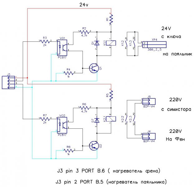

интересное решение, а R1 и R5 для чего?

Для 12 вольтовых реле (нуждается в проверке). Есть их у меня, и надеюсь резисторы перегреваться не будут..

можно использовать реле 24 вольтовые тем самым исключить из схемы резисторы r1, r5 а оптрон это наверное лишнее, потому как реле рассчитаны на напряжения пробоя , и оно будет далеко от 220в тем более от 24в ,так что сему можно свободно сократить посмотрите на схемы ну хотя бы авто сигнализаций ,доводчиков стёкл, там МК 5в и все работает годами

pashap3 вы не ту фразу процитировали, чуток ниже есть обьяснение. :)
Вот в стиралках вобче питание модуля управления связано с сетью, причем к сети подключена не земля а имено +5 вольт. И тоже работает. Не в этом дело..

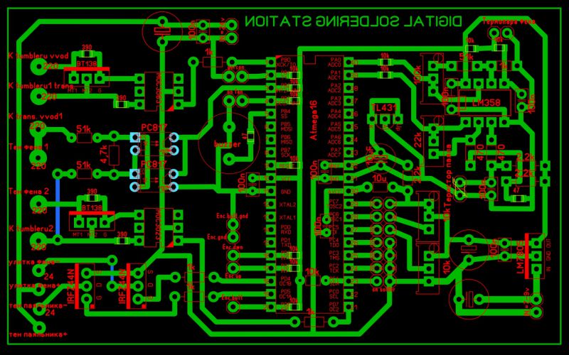

Ну вот и у меня процесс с мертвой точки сдвинулся,что то начало вырисовываться.Правда не без нюансов.
Подскажите пожалуйста на терморезистор подстроечник выкрученый до упора(22 кОм) на дисплее 25 градусов показывает хотя фактически 23 в комнате.
С феном еще хуже,от 7 градусов и максимум до 15 регулируется подстроечником(100кОм) и тоже до упора.
И визуально на рисунке не подскажите куда подводить 12в если фен на 12в.Я так понял дорожку нужно перерезать перед irfz44n ?

говори не говори, а форум никто не читает...
не будет показывать он комнатную температуру... откалибруйте на 300 градусах...
схема должна выглядеть примерно так, общий минус идёт на вход стабилизатора, выход стабилизатора на полевик, а с полевика уже в паяльник, общий вывод стабилизатора подкидываем на +24 вольта, так сказать стабилизируем отрицательное напряжение, поэтому нужно использовать стабилизатор отрицательного напряжения LM7912, обязательно обратив внимание на цоколевку в даташите.

Я говорю не про инструкцию а про форум, я там десяток раз писал, что на операционнике lm358 комнатная температура будет отобрахаться не верно, т.к. он не совсем линеен и не имеет установки нуля.
Другое дело OP07, он менее шумный, имеет установку нуля и следовательно более линеен, и более точен, но т.к. у нас не сильно широкий диапазон рабочих температур примерно 100 градусов (260-360), то точность LM 358 нас вполне устраивает.
У меня показания комнатной температуры на холодной станции от 0 до 3 градусов.

Геркон паяльника на порту PinB.7 ?
Да, всё по схеме 119 стр.

вроде и задумывалось чтоб по старой схеме тоже работало...
геркон не ставить, а не подключенным релюшкам нечего будет отключать,
писалось 5-6 листов назад, форум принципиально не читается?
