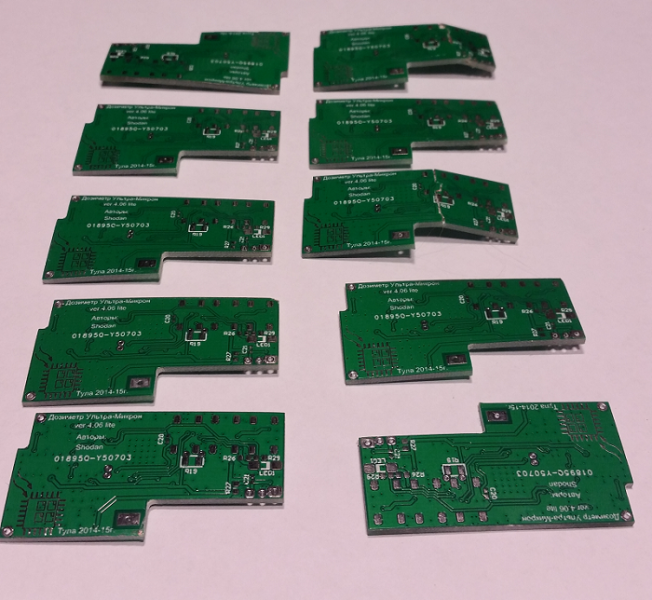

Спойлересли детальку "472" групповой резистор, переместить ближе к МК, то одну перемычку 0R спокойно можно выкинуть, проведя дорожку под резистором..... перемычку между "нанит" и usb тоже выкинуть, проведя дорожку вокруг.... пофиг конечно, но мой глаз слегка режет черезмерное обилие перемычек :solder: Видать отвык я от самодельного техпроцесса... привык уже что в 2 клика лепятся метализированные переходные решающие любую проблему. Вообщем если в лом рисовать, не обращай внимания.
Пьезик вот так вот на МК вешать не стОит, я уже пачку МК прибил как и сам, так и народ их поубивал.
при пайке пезика или при веселой барабанной дроби по нему, возникает весьма фееричный потенциал, и ножки подгорают.
Не исключаю что мега более живуча чем моя стм-ка, в плане черезмерных потенциалов на ногах, но всетики, пусть это хоть и самое простое схемотехническое решение, мне оно сейчас кажется в корне неверным. Ибо уже научен печальным опытом.
Хотябы резюк паралельно повесь не большой, как у меня, чтобы потенциал не развивался безгранично до напряжения пробоя защитных диодов.
У меня после подгорания ножки продолжали работать, но уверенно текли десятками микроампер тока. А в некоторых лично мною не зафиксированным случаях, народ рапортовал о полной неработоспособности ножки.
После лайф-хака в виде полевика и резюка, эта проблема никогда более не повторялась.
Кстати один из последних перлов...
Спойлеру мя в плате уже столько дырок, что при пересылке наша рашн-пост умудрилась сломать 10 из 10 плат толщиной 1.6, а те что не осилила сломать, погнула :shock: Не мудренно, дуршлак то знатный вышел, жесткость уже не та как раньше... :)))
Хотя скорее всего они их под ножки 20-ти тонных контейнеров подкладывали, чтоб они жестко при пересылке ехали, не болтались.... вот такая у нас веселая почта!
Бедные китайцы наверно уже все сверла об мои платы сточили :)))
PS.Если я надоедаю, ты намекни.
Жесть. Ну у меня работы штучные, не думаю, что соберусь заказывать, особенно если введут эту жэсть с "22 евро посылка - плати ещё 25 евро", защищают отечественных производителей атмег стм-ов итд... "дебилы б..дь (ц)" :kill:

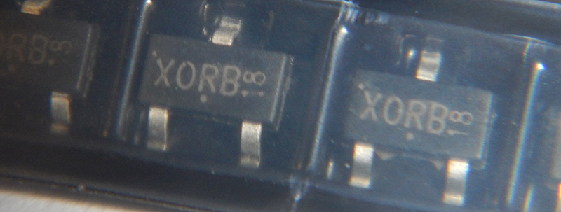

В связи с грядущим налогом на право покупать в интернете, решил чуть-чуть пополнить закрома родины. Заказал на пробу из Китая IRLML6346, и в связи с получением хочу посоветоваться - кто-нибудь сталкивался с такими экземплярами?
До этого брал у местного продавца, который привозил из под заказ "из Москвы"(верить тут с осторожностью тоже надо). Его экземпляры:
Маркировка:
Мнение транзистор тестера(да, пыльный, полгода не юзал, с другой стороны вот понадобился - и просто работает, лублу такую технику):
И Китай, маркировка:
Слово транзистор тестеру:
На пробу впаял китайца в Нанит. Проблем не наблюдаю :dont_know:
А у вас с какой маркировкой и параметрами попадались? Кому таки-верить? :)
UPD:
"XORB" это AO3400L (или AO3400), большое спасибо Ronium за информацию.
http://tw.taobao.com/item_suggests/521436085045.htm
В принципе подойдёт, по параметрам укладывается, но это не 6346. Китайцы, сэр. :facepalm:
