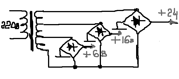

и еще при в ключении второй платы "паяльника" происходит какойто сбой в двух платах контролеров. может их както развязать фильтрами!? или для каждой платы отдельное питание нужно +5В. (а может из-за того что испытываю без подключения термопар!?) :( и по прошивке, может я не так прошиваю МЕГУ. если есть 2 прошивке в формате EEP и HEX - то заливать нужно обе или только HEX с фьюзами(я не силен в програмировании. мой первый опыт) и записывать во ФЛЕШ память или просто запись?
Может им двоим питания не хватает? Фен и паяльник прекрасно работают вместе от одного источника безо всяких фильтров.

может из за транса у меня одна обмотка вторичка на 20 в и от нее 2 отвода 14в и 6.5в и один общий провод. 3 диодных моста
