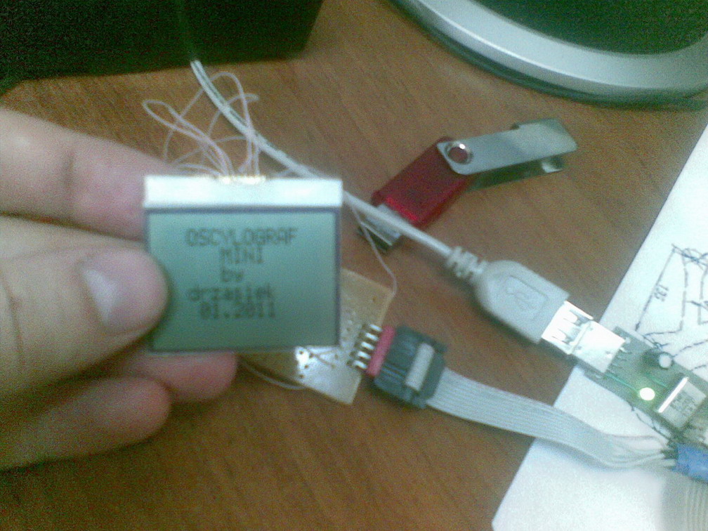

ua3usy писал(а):
ищется автор или человек способный переделать это http://radiokot.ru/konkurs/037/ но под дисплей 3310.
а даа ещё хотел спросить. может это влезет в мегу 8?
вот чего у поляков нашёл-схема-пробник на ATMEGA8 + LCD nokia 3310 :music: похоже на наш вариант очень уж
http://www.drzasiek.strefa.pl/oscylograf.html
форум http://www.elektroda.pl/rtvforum/viewtopic.php?t=1908810&postdays=0&postorder=asc&highlight=oscylograf+mini&start=0
кстати польский автор второй вариант сделал похож на наш Хамелеон :beer: но схему и прошиву пока не дал,только картинки
http://www.elektroda.pl/rtvforum/viewtopic.php?p=9353271#9353271
 Заголовок сообщения: Re: Портативный ультрадешевый осциллограф.
СообщениеДобавлено: Вс апр 03, 2011 00:01:47
Зарегистрирован: Чт май 07, 2009 11:52:36
Сообщений: 56
Откуда: Старая вичуга Ивановская область
hpt писал(а):
вот чего у поляков нашёл-схема-пробник на ATMEGA8 + LCD nokia 3310 похоже на наш вариант очень уж http://www.drzasiek.strefa.pl/oscylograf.html
вариант работчий
запустил на 8 мегагерцах так что тормозит. да и кнопки не подключены.. просто проверил схемку)
03042011.jpg [228.21 KiB]
