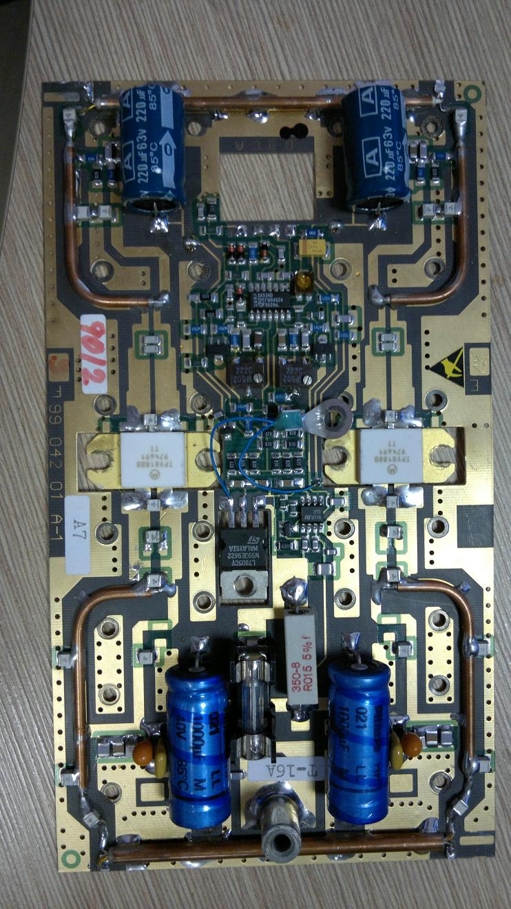

http://www.qrz.ru/schemes/contribute/am ... tov4.shtml
viewtopic.php?f=51&t=91869
1.JPG [194.75 KiB]
