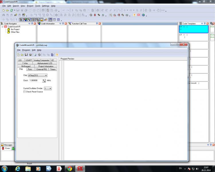

так а что же мне потребуется для написания программы. codeVishion avr. ну и компилятор нужен или нет? какое нибудь пособие по языку C для авр. программатор уже есть 200/300 что через com порт. elkat давал мне совет почитать книгу белова по изучению си и авр. есть такая книга. я даже сам бегущий огонь делал а потом компилировал как то не помню и прошивал. понравилось. интересно
 Заголовок сообщения: Re: Радиоуправление: делаем сами.
СообщениеДобавлено: Вт ноя 25, 2014 15:12:43
Рейтинг сообщений: 71
Сообщений: 8272
Откуда: .ru
По справочнику мега до 20Мгц... хотя теоретически можно разогнать и чуть больше. 25 Мгц - это тоже мало для реальных вещей. Тут нужен уже процессор двухядерный с частотой 3...4 Ггц ))) - получится отличный осциллограф))) МК созданы для других целей - делать маленькие схемки с малым потреблением, от батареек))). Потребление МК еще зависит от тактовой частоты.
codeVishion- это и есть программа-компилятор. Она читает нашу программу на Си (понятную нам) и переводит в 16-ричный машинный код, понятный микроконтроллеру.
Качаем бесплатно codeVishion.
1-Создаём проект в отдельной папке.
2-Выбираем тип МК из списка и задаём начальные настройки МК... частоту ...порты... и т.д.
3-пишем программу на Си, используя готовые операторы слева...
4-нажимаем кнопочку "компилируем". codeVishion - передодит нашу программу в машинный код.
5-нажимаем кнопочку "прошить". Выбираем из списка программатор. подключаем МК к компьютеру и жмём ОК.
Сидим и наслаждаемся работой МК. За нас всё сделала программа codeVishion. Вот и всё. :tea:

править не могу прошлое сообщение. что то не фига я не разобрался с этим codeVishion avr. там если проект делаешь то он в новом окне открывается. если другое выбираешь (не проект что) то можно выбирать операторы справа. компилировать почему то нельзя. я не разбираюсь короче что да как
Последний раз редактировалось mixon46 Ср ноя 26, 2014 21:12:27, всего редактировалось 2 раз(а).
СообщениеДобавлено: Чт ноя 27, 2014 10:19:15
Сообщений: 8272
Откуда: .ru
Всё правильно. После всех настроек МК, необходимо сгенерировать начальные настройки. Нажимаем File. В выпадающей вкладке выбираем "сгенерировать наши настройки":
Затем открываются три окна (одно за другим). Пишем там названия наших файлов (проект):
1-Изображение
2-Изображение
3-Изображение
Получаем новый проект.
На диске компьютера должно быть три файла:
Всё! Теперь можно писать свою программу внизу:

Красным цветом слево компилятор codeVishion пишет ошибки в программе. Причём указывает в какой строчке и какая ошибка...
Если хочешь чтоб тебе подсказали, вылкадывай полную программу (исходный код). Иначе ничего сказать никто не сможет.

Порт работает так:
Если хотим подключить к МК кнопку, то необходимо в настройках порта подкючить подтягивающий резистор. Транзистор будет открыт, пок ане нажмём кнопку ))). Иначе кнопка на землю работать не будет. :idea:
