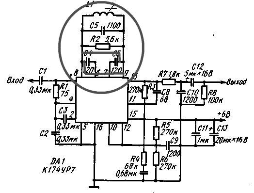

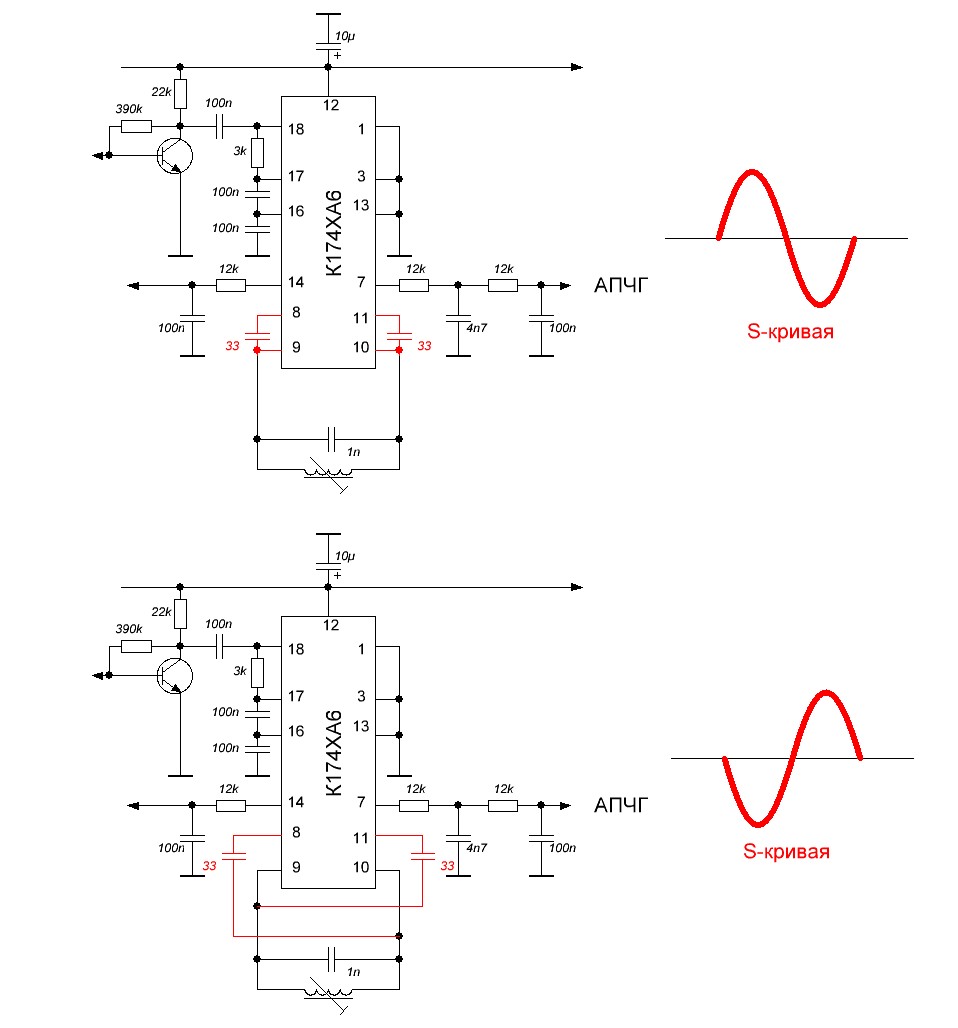

Если приёмник работал с верхней настройкой гетеродина (на УКВ) и вы его сделали с нижней настройкой гетеродина (на FM), то АПЧГ будет при такой настройке гетеродина станции "выталкивать". Это устраняется очень просто:
1- для приёмников с дробным детектором меняем выводы катушки связи (или переворачиваем диоды, но проще перепаять катушку связи).
2- для приёмников с К174УР3, К174УР7, К174ХА6... просто перепаиваем конденсаторы в квадратурном детекторе.
Я таким образом перестроил в своё время кучу приёмников на FM. Вот и всё. :tea:

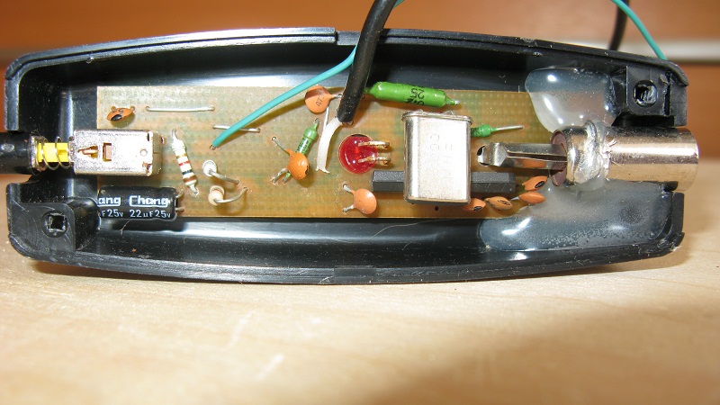

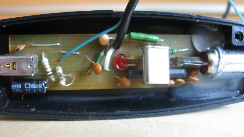

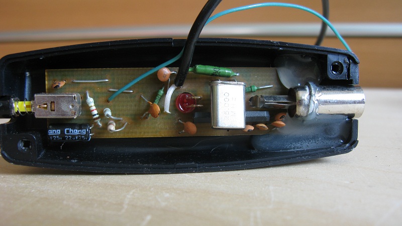

По недоразумению вместо конвертера марки Триада 324 RUSSO который успешно установлен на Океане 209 и прекрасно работает на ФМ 88-108, купили Триаду 322, которая конвертирует с точностью до наоборот. Диапазон 88-108 переводит в советский диапазон. Что нужно переделать на плате, чтобы был как 324-й. Схемы поставщик и изготовитель этого чуда не предоставляет.
Фото плат и наклейку прикрепил.

 Заголовок сообщения: Re: Задача для мозголомов по Океану 209
СообщениеДобавлено: Сб мар 21, 2015 11:26:02
Карма: 197
Рейтинг сообщений: 8602
Сообщений: 43188
Ну, если есть в наличии ОБА конвертера, то что, очень трудно посмотреть, в чём у них разница?
Скорее всего разница в кварце.
зы.. Вы предлагаете погадать на кофейной гуще.. Хотя бы маркировку микросхемы и частоту кварца написали.
СообщениеДобавлено: Сб мар 21, 2015 11:35:26
Карма: 17
Рейтинг сообщений: 536
Зарегистрирован: Вс ноя 30, 2014 14:37:01
Сообщений: 1444
Извиняюсь, не все фото загрузились. Попробую догрузить еще раз. Кварц на 322-м на 25,00 Мгц (на корпусе так написано).
СообщениеДобавлено: Сб мар 21, 2015 11:39:09
Карма: 17
Сообщений: 1444
Марка микросхемы на 322-й не читается (стерта). А на 324-й на фото.
СообщениеДобавлено: Сб мар 21, 2015 12:14:17
Карма: 27
Рейтинг сообщений: 1283
Сообщений: 7853
Видиш разницу в кварцах?
