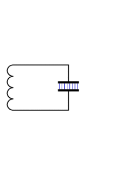

Пытаюсь вникнуть в принцип действия передающих антенн. Открыл книгу Антенны. К. Ротхаммель. Там пишется, что любой кусок проволоки обладает индуктивностью и ёмкостью равномерно распределёнными по его длине. С индуктивностью мне понятно, а вот с ёмкостью не очень. Ёмкость это же два проводника разделённые диэлектриком. А где в цельном куске провода диэлектрик ? Это один сплошной кусок провода. Каким образом можно зарядить ёмкость проволоки подав на проволоку + и - ? И куда прикладывать напряжение ? Где ёмкость в проволоке ?
Там же в книге пишется дальше .."пусть в определённый момент эти ёмкости зарядятся". И опять непонятно, что значит.. "пусть в определённый момент зарядятся". По взмаху волшебной палочки ?
между проволокой и "землёй"
220px-Dipolentstehung.gif [69.43 KiB]
https://ru.wikipedia.org/wiki/Антенна
Там картинка в книге и никакой земли не нарисовано, а ёмкость проволоки отображают пунктирными линиями как будто противоположные концы этой проволоки и есть обкладки конденсатора.
Если это диполь(кусок проволоки разрезанный пополам) то тут понятно, обкладки конденсатора это плечи вибратора, к ним и подводим переменное напряжение, на одном плече плюс, а на другом минус, а потом наоборот. А когда это просто цельный кусок проволоки ..где ёмкость? Хотя если в этой проволоке способом электромагнитной индукции на ведётся напряжение, то один конец проволоки зарядится положительно, а другой отрицательно. Короче прояснилось.
Под воздействием электромагнитного поля электроны в проволоке начинают двигаться в определённом направлении от одного конца провода к другому и на одном конце провода электронов становиться больше чем на противоположном, возникает разность потенциалов ..один конец провода заряжается положительно , а другой отрицательно. Это типа и есть своеобразная ёмкость.
