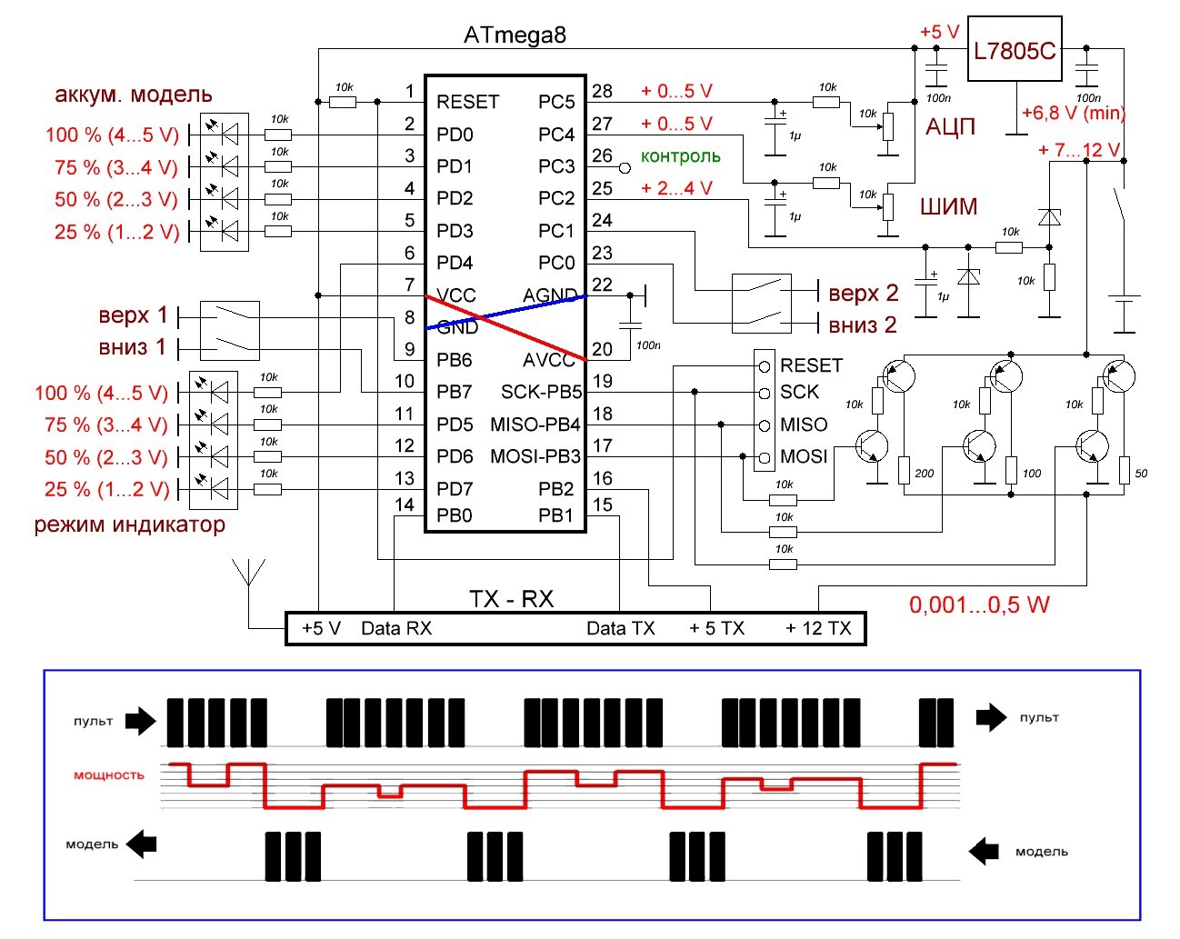

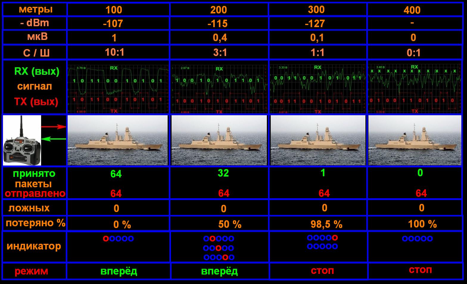

Добавлено after 2 hours 21 minute 58 seconds:
Подробней.
В предыдущей теме мы делали радиоуправление на самодельных радиомодулях (из обычной рации). Там подробно обсуждали как всё работает. viewtopic.php?f=28&t=108688&start=704
Сейчас мы собрали кораблик, который работает по такому же принципу, только заменили самодельные радиомодули на заводские - nRF24L01. Но сам принцип работы по сути не изменился. Чтобы ответить на вопрос откуда берутся в схеме глюки и влияет ли экран на работу нашей схемы, достаточно посмотреть на осциллограф.. Вот основные осциллограммы работы нашего кораблика:
1_1.jpg [200.8 KiB]
Как видно из схемы у нас всё расчитано с точностью до микросекунды)) ну почти ))
Из схемы можно сделать вывод:
1- В нашей схеме экранчик никак не влияет на работу схемы. Пульт принимает пакеты от модели, обрабатывает принятые данные и выводит данные на экран. При этом сам экранчик никак не связан с другими системами кораблика.
Если у когото после подключения экранчика появляются глюки, то он или использует глючные библиотеки экранчика и глючные библиотеки радиомодуля или тупо не умеет пользоваться приборами...)) Проще говоря - заливает прошивки вообще не понимая как они работают. А посмотреть по приборам - ему лень.. ))
2- Экранчик жрёт процессорное время, но как видно на осциллограмме - не так много. Т.е. на работу нашей схемы экранчик не влияет.))
и т.д. и т.п.

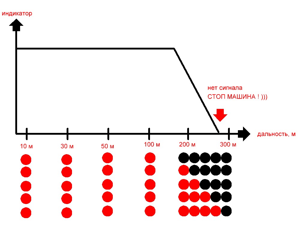

 Заголовок сообщения: Re: Радиоуправлениe на модулях nRF24L01+
СообщениеДобавлено: Чт июн 01, 2017 09:34:17
Рейтинг сообщений: 67
Сообщений: 8176
Откуда: .ru
MASIK писал(а):
Уже есть опыт, можно браться за второй.
И где наш второй кораблик? )) Детальки уже собрал?

В предыдущей теме уже обсуждали... - viewtopic.php?f=28&t=108688&start=140
roman.com писал(а):
индикатор сигнала, который считает пакеты, получится нелинейный... тут надо подумать.
roman.com писал(а):
даже "пиковый" индикатор ошибок всеравно нелинейный.
и далее несколько вариантов.. ))
На всякий случай повторюсь: в предыдущей теме делали радиоуправление на самодельных радиомодулях (из обычной рации). Мы не просто так решили сделать радиоуправление из обычной рации, а для того что бы лучше разобраться как всё работает. Вот если бы ты доделал схему в прошлой теме, ты бу чётко себе представлял как работает Радиомодул ь nRF24L01+.
Радиомодули nRF24L01+ ничем не отличаются от обычной рации (из предыдущей темы). Поэтому, всё что мы обсуждали в прошлой теме справедливо и в этой теме. ))
roman.com писал(а):
четыре режима мощности передатчика...
Меняя мощность передатчика - меняем радиус действия. Получаем 4 зоны радиуса действия пульта... как определить в какой зоне находится модель? Самое простое - это добавить "контрольные пакеты". Т.е. пульт кроме пакетов управления АЦП, ШИМ, пакеты нажатых кнопок, автоматически отправляет ещё и "контрольные пакеты" при разной мощности передатчика. Приёмник определяет при какой мощности пакеты доходят до модели, а какие потерялись по дороге))). Об этом модель сообщает на пульт. Пульт соответственно меняет мощность. Т.е. устанавливает такую мощность передатчика, при которой пакеты проходят без потерь. Модель тоже меняет мощность. Пульт также определяет при какой минимальной мощности пакеты на пульт приходят без потерь... Соответственно и модель тоже меняет мощность передатчика. Индикатор показывает мощность передатчика пульта и модели. Таким образом мы будем знать в какой зоне модель, уровень сигнала (мощность передатчика) с учётом уровня сигнала и уровня помех. Количество зон и радиус их действий можно задавать произвольно.
Нечего нового мы не изобрели)) По этому принципу работает GSM телефон - меняет мощность передатчика в зависимости от дальности до базовой станции.
roman.com писал(а):
модель переходит из одной зоны в другую, при этом переключается мощность, а индикатор показывает уровень сигнала по номеру зоны. При радиусе например 30 метров мощность минимальная, а индикатор уровня - 4 деления. При радиусе 200 метров - мощность соответственно максимальная, а индикатор - 1 деление. При потери сигнала индикатор гаснет совсем. Короче получается как в обычном мобильнике
И т.д. и т.п. ....... ))
И там же: индикатор пакетов - download/file.php?id=203417
И далее делали самодельный переключатель мощности передатчика рации... download/file.php?id=203404
Вот тут ещё тоже смотрели - viewtopic.php?f=28&t=108688&start=640
Обрати внимание на индикатор пакетов. - download/file.php?id=254813
И т.д. и т.п.
Тоже самое сделал с Радиомодулем nRF24L01+. Индикатор опять получился нелинейный. Проблема в том, что nRF24L01+ имеет только четыре мощности передатчика:
-18dBm - 0,015 mW
-12dBm - 0,063 mW
-6dBm - 0,251 mW
-0dBm - 1,000 mW
Правда, у nRF24L01+ есть ещё "регулятор" чувствительности приёмника - 3 уровня чувствительности.
Mbps -82 dBm (17.8 мкВ),
1Mbps -85 dBm (12.6 мкВ),
250kbps -94 dBm (4.46 мкВ).
Поэтому (теоретически) можно получить шкалу близкую к линейной.))
4 мощности передатчика х 3 уровня чувствительности = 12 делений шкалы. ))
