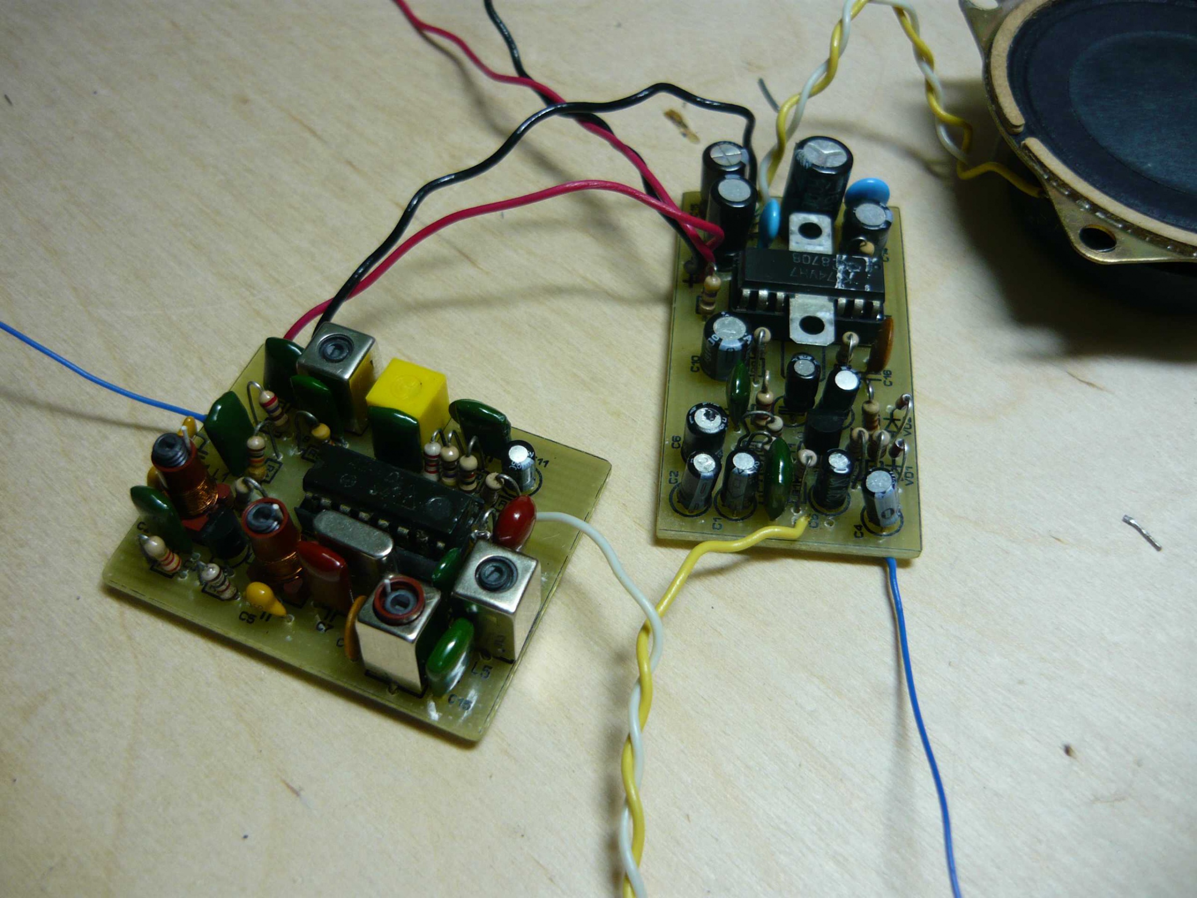

Вот и приёмник готов.Изображение

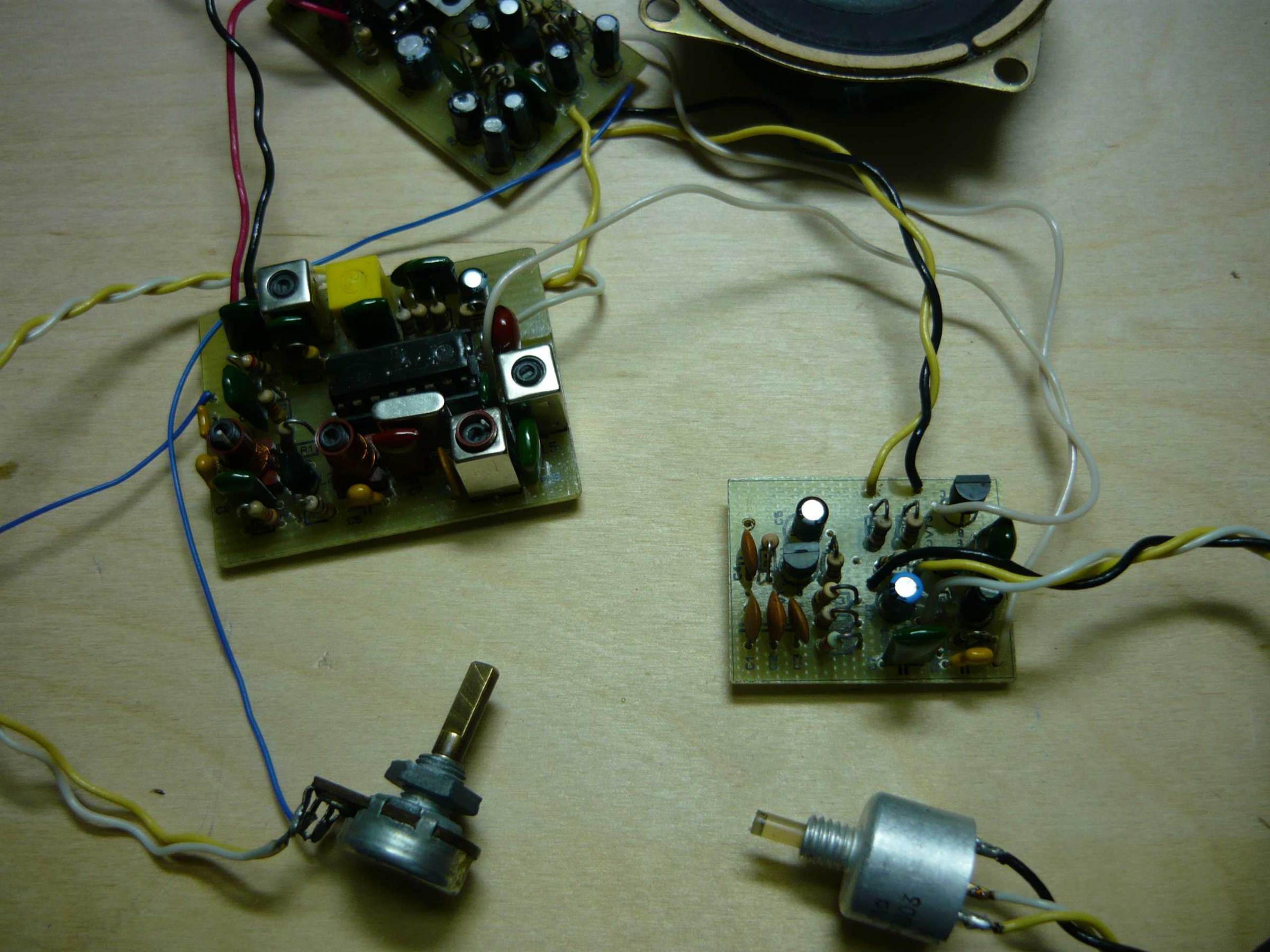

Копирование Delta-02 завершено.Сегодня собрал шумодав с вызывным генератором. Что бы проверить работу шумодава пришлось посидеть в ожидании,пока дальнобойщики не начнут беседу. Дождался, всё прекрасно работает. Вывод- радейка вполне повторяема. Для переносной конечно не особо ,из за питания и потребления. А вот как стационарка вполне даже. Результат- благодаря этой конструкции и наличии в ней панелек ,проверил на исправность все имеющиеся УН7 и ХА2 :)) Изображение

прекрасно :beer:
осталось придумать куда это всё использовать))) например приделать МК и получим радиомодуль для радиоуправления... )))
Правда...
1-врятли кто захочет повторять схему с ТРАНСФОРМАТОРОМ ))
2-да ещё нужно искать кварцы с разницей 455 кГц (465 кГц)... :?
3-чутьё у ...ХА2 мягко говоря не очень... в лучшем случае около 1 мкВ... Собирал не ней радиоуправляемый танчик .. ещё давно.
4-шумодав по уровню сигнала... срабатывает от рядом работающего электродвигателя (искры от щёток). Хотя для МК это не проблема.
а в остальном нормально. :tea:

roman.com писал(а):
осталось придумать
А тут думать нечего ,в коробку к другим платам и на чердак . Получил удовольствие от сборки и от того что заработало , мне большего и не надо. :))
И чего все так боятся трансформаторов :dont_know: Мотается на раз, к тому же не большой ,и не высоковольтный где огромное количество витков тонкого провода.
Вчера часа два держал включённым ,ни одного ложного срабатывания , только на дальнобойщиков.
