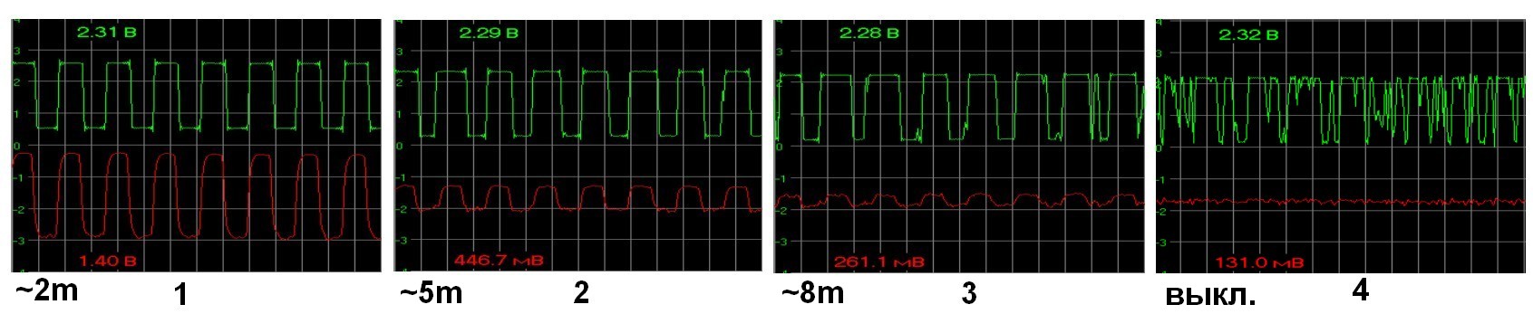

 Заголовок сообщения: Re: Радиоуправление. Переходим на МК.
СообщениеДобавлено: Сб авг 06, 2016 20:44:58
Карма: 42
Рейтинг сообщений: 393
Сообщений: 970
roman.com писал(а):
начиная с 3-4 метров видим сильно искажённые импульсы...
Я сейчас ничего не доказываю, просто для интереса. Только сейчас занимался приемником, правда супергетеродином. Расстояние между приемником и передатчиком 5 м. Дальше квартира не позволяет.
Преобразование двойное. Частота 53 МГц. Просто кварцы такие нашел.
Первая промежуточная частота 4,945 мГц. Лучше конечно было бы 10,7 МГц или 6,5 МГц, что бы применить керамический фильтр, но не нашел нужного кварца в первый гетеродин.
Вторая 465 кГц
Полоса пропускания получилась с примененным фильтром 465 кГц около 5 кГц, поэтому скорость пришлось ограничить.
Экспериментировал с таким маячком мощностью по моим прикидкам порядка 1 мВт, а возможно и меньше.
Антенны на приемнике и маячке длиной по 7 см.
Это на выходе частотного детектора. Там есть неподавленная вторая ПЧ
Это пропустил через ФНЧ
Усилил где то раз в десять.
И подал на триггер Шмитта.
Здесь я выжимал все из аппаратных средств, а дальше дело за программой, но к сожалению в написании программ я полный профан, хотя то, как она должна работать в общем представляю.
триггер.PNG [82.37 KiB]
ус.PNG [84.93 KiB]
фнч.PNG [82.1 KiB]
детЧМ.PNG [70.69 KiB]
пробник.PNG [23.69 KiB]

roman.com писал(а):
Да, всё верно. У Вас сигнал мощный.
Да какой мощный?
Я всегда сравниваю с контрольным приемником сверхрегенератором.
Сверхрегенератор на том же расстоянии 5 метров этот маячок совсем не видит даже с антеннами на маячке и сверхрегенераторе длиной 0,5 метра.

И чем тебе не нравится моя макетка?)) передатчик на макетке забыл добавить)) :))) Ты сомневаешься в её работоспособности? )) Кстате.. обрати внимание, что Денис (на которого ты постоянно ссылаешься) тоже все свои схемы собирает на макетках. Ты сомневаешься в том что пишет Денис?))
Gena_308 писал(а):
Сейчас собираю сверхрегенератор, декодер будет на LC, возник вопрос-может после сверхрегенеративного каскада, там где уже звуковой диапазон поставить триггер Шмитта? Чтобы растояние между передатчиком и приемником не влияло на амплитуду сигнала, который должен декодироваться?
Чтобы растояние между передатчиком и приемником не влияло на амплитуду сигнала, можно поставить простой усилитель-ограничитель. Разницы никакой)) Выше я так и сделал: поставил на выходе сверхрегенератора усилитель-ограничитель. Теперь у меня амплитуда на выходе не зависит от расстояния между передатчиком и приемником:
