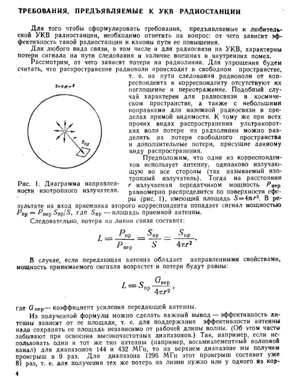

Котёнок. писал(а):
GAGARI писал(а):
Мне не говорит цифра ни 100мВт ни 1Вт излучения.
Я уж тоже не стерпел. :)
Для начала почитать эту книжку.
https://sunduk.radiokot.ru/loadfile/?load_id=1287552141
В ней на доступном уровне с простыми формулами объясняют данный вопрос.
«Жутяев С.Г. Любительская УКВ радиостанция»
Стр. 4 - 7
И это пример про космос.
"Вояджер". 20 августа и 5 сентября 1977 г. в США ракетами-носителями "Титан-ЗЕ" (с дополнительной четвертой ступенью) на траекторию полета к Юпитеру выведены две идентичные АМС "Вояджер".
Выходная мощность передатчика диапазона S-9 или 28 вт, передатчика диапазона Х- 12 или 21 вт»
В данной книжке объясняют на примитивном уровне, только что бы иметь какое то понятие, а для того, что бы этот вопрос изучить более подробно, нужно читать серьезные книжки и уж точно не выяснять это в теме "Мелких вопросов" :)
Во вложении страницы из книжки.
Нельзя сказать, что она уж очень серьезная, но на примитивном уровне все таки кое что объясняет.
download/file.php?id=119967
download/file.php?id=119966
download/file.php?id=119965
download/file.php?id=119964

Котёнок, в приведенных по ссылкам сканах этой кинжки изложены (вполне корректно) основы энергетического бюджета радио-линии для случая ПОСИМВОЛЬНОЙ демодуляции на входе решающего устройства принимающей стороны. "Вояжер", на трассе "борт-Земля" использует СШШПС (корреляционную свертку), т.к. его сигнал принимается на Земле - очень глубоко под шумовым пъедесталом входа приемнника.
