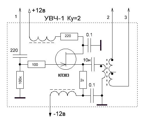

Сейчас потихоньку занимаюсь приемником из остатков (барабана, КПЕ) от Р155, остановился на этой схеме УВЧ
УВЧ.GIF [7.36 KiB]

Хороши остаточки! Там и барабан и КПЕ с электроприводами и сервосистемой первой ступени АПЧГ!
УРЧ, кстати, у 155-го ламповый и с хорошим усилением, истоковый повторитель согласование, конечно, обеспечит, но ПЧ тракт Вы наверняка планируете свой?
Очень интересная схема! И выход дифф.... Я как раз хочу применить микруху sa612 далее (после урч)
Вот только двуполярное питание мну не нравитсо саусем :o

Резистор в цепи истока на корпус и подобрать его, вот и однополярная.
Это все из
Эрик Т. Ред. Схемотехника радиоприемников. Практическое пособие

Тогда интересуют параметры катушки данной схемы. Во всяком случае ооооооочень надеюсь что это не кольцо :o :shock: :)))

Не только динамика. Представте себе, что эфир - это картина, на которой детали - это станции. Ваш приемник - это окошко, которым вы лазите по картине. Так вот - аттенюатор просто перемещает окошко вверх/вниз, настройка - вправо/влево - можно разглядывать каждую деталь. А вот усиление РЧ просто уменьшает это окошко, обрезая элементы детали, ухудшая поле просмотра. Оно это надо?
(Кольцо там. По-другому хорошего ШПТ не сделаешь...)
А куда же мы без колец. Там мотать по 10-15 витков.
Комментарий к файлу: Тут хорошо Рид расписал про ШПТ

Эта схема - замена лампового УРЧ с готовым преселектором. Твой ДПФ с низкоомным выходом, хотя эту схему прикошачить тоже не грех, можно даже будет выкинуть емкостный делитель на выходе и цепляться прямо к верхнему концу контура - усиление только возрастет.
Ёмкостный делитель выкинуть? Но вместо него придется ставить просто кондер + подстроечный кондер всеравно.
Именно так. Кстати, там про двуполярное питание - это как раз для расширения динамики - у полевика появляется больше свободы отрабатывать симметрично оба полупериода. Линейность тоже только улучшится. Я б не стал переводить на однополярку.
