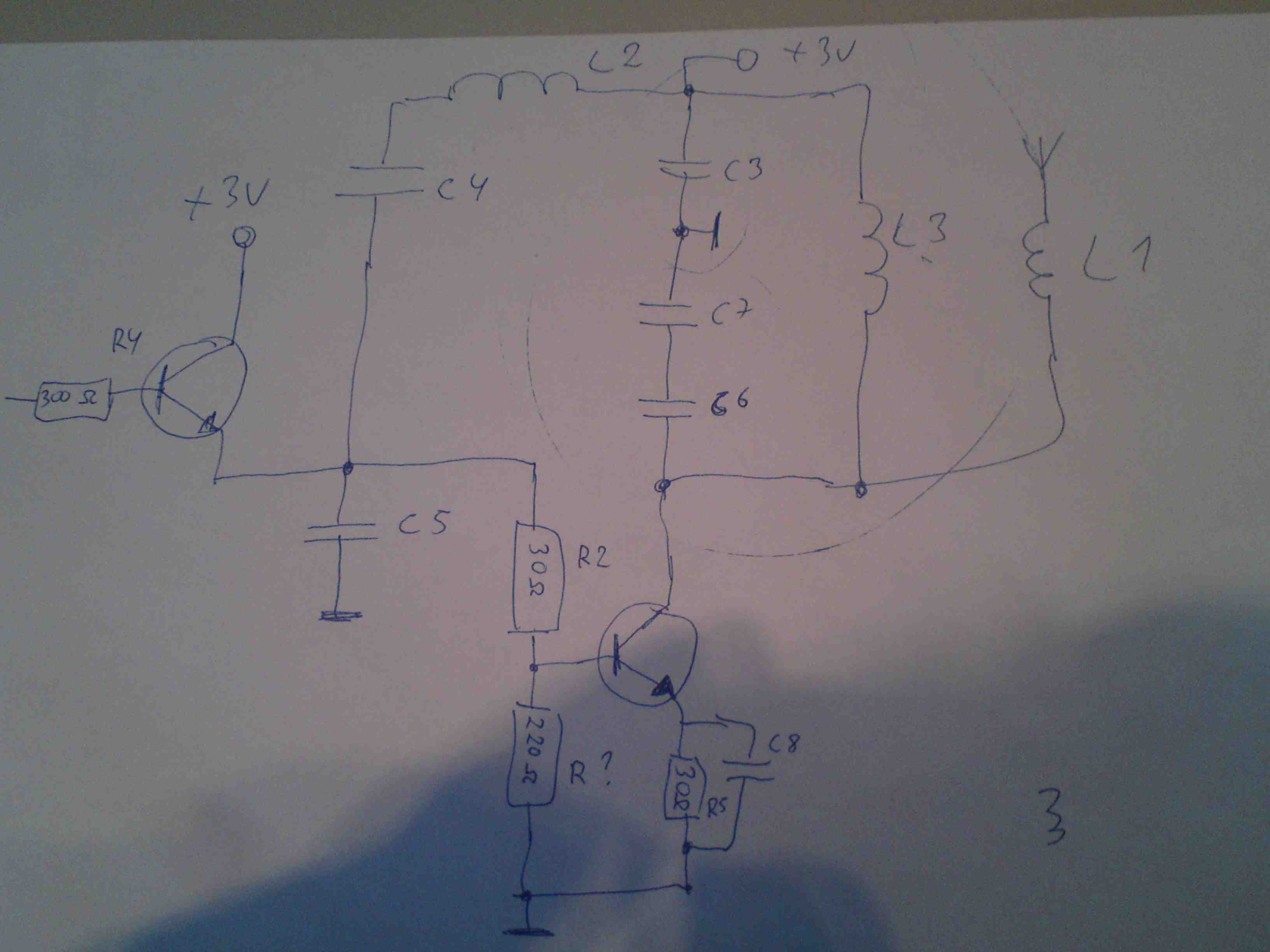

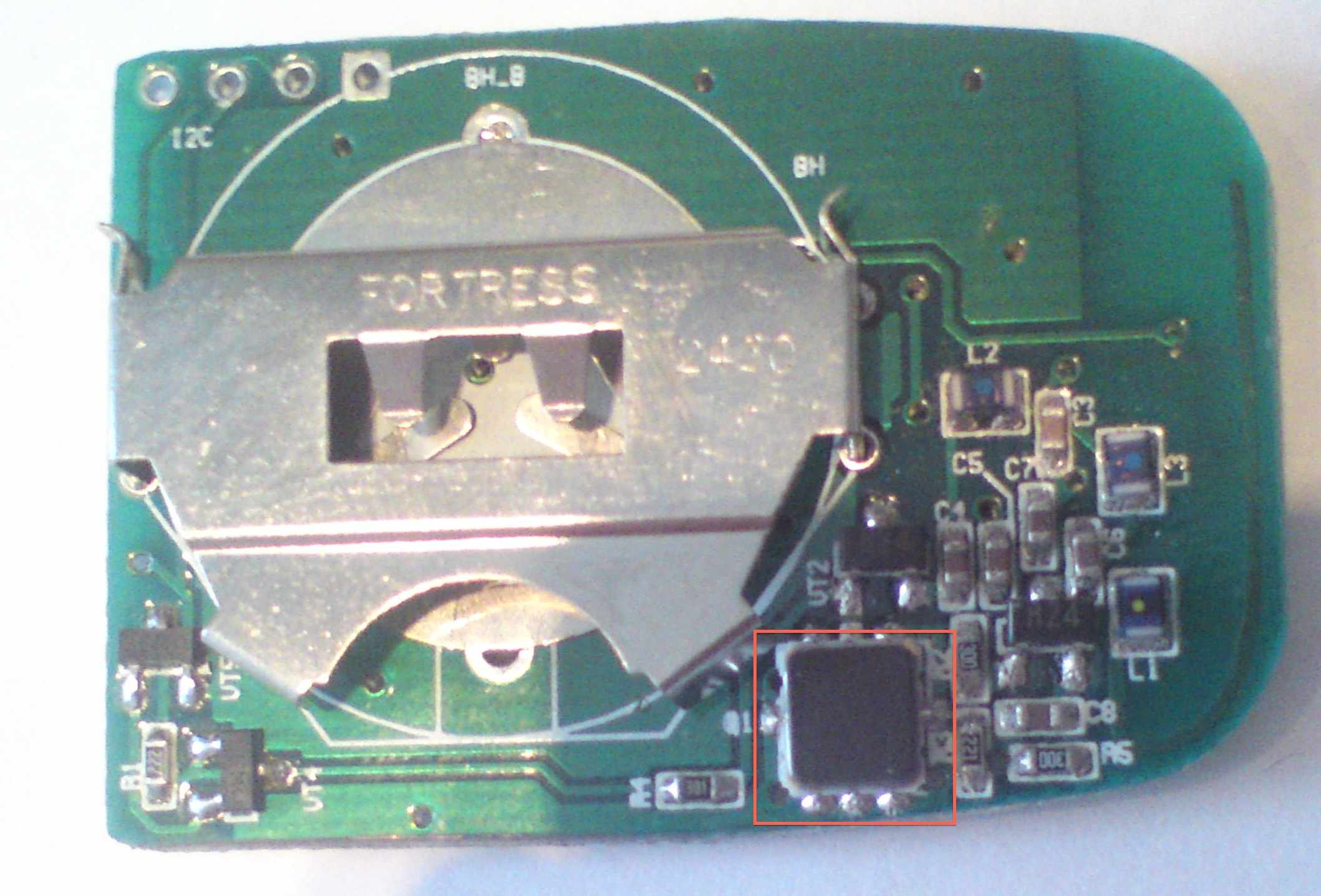

Вот есть брелок от сигналки , попытался снять с него схему , цель в общем простая , понять как подстроить частоту брелка , вот снял схему , может не всовсем правильно поэтому прошу помощи знатоков , может увидете что в ней не так , я пока не всовсем понимаю как она работает , есть пара странных моментов
Например зачем стоят последовательно С6 и С7 , хотя может просто ёмкость нужную набирали , так же странно для меня выглядит земля между С3 и С7 , и непонятна цепь С4 , L2
L2 и L3 визуально идентичны , ну и L1 понятно согласующая , как я понимаю установить ёмкость SMD конденсаторов невозможно
так же между базой левого тразистора и землёй стоит нечто в SMD корпусе , всеми ногами на земле кроме одной ,которая собственно висит на базе левого тразистора
Всё что написанно на этом "нечте" в приложении с названием UI
А вот фото непонятной детали Изображение
выделенно красным
ps : левый транзистор видимо не на +3 идёт ,а на точку между C4 и L2

Это резонатор с ПАВ (поверхностной акустической волной) он является частото задающим элементом в данной схеме,то биш что бы сменить частоту менять надо его.

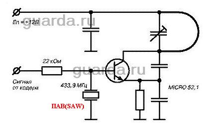

Схема в районе второго транзистора примерно такая.

ну да , теперь похоже , просто сначала я незаметил контакта между коллектором левого транзистора и точкой между C4 и L2 , это меня собственно больше всего сбило с толку , ну и ещё для меня очень странно что нету кондеснатора на L2 , привёл схему к более удобочитаемому варианту
DSC01052.jpg [242.71 KiB]
значит VT2 это генератор , а VT1 получается усилитель , в принципе главный вопрос в том что если заменить кварц/ПАВ то нужно ли подстраивать другие цепи
