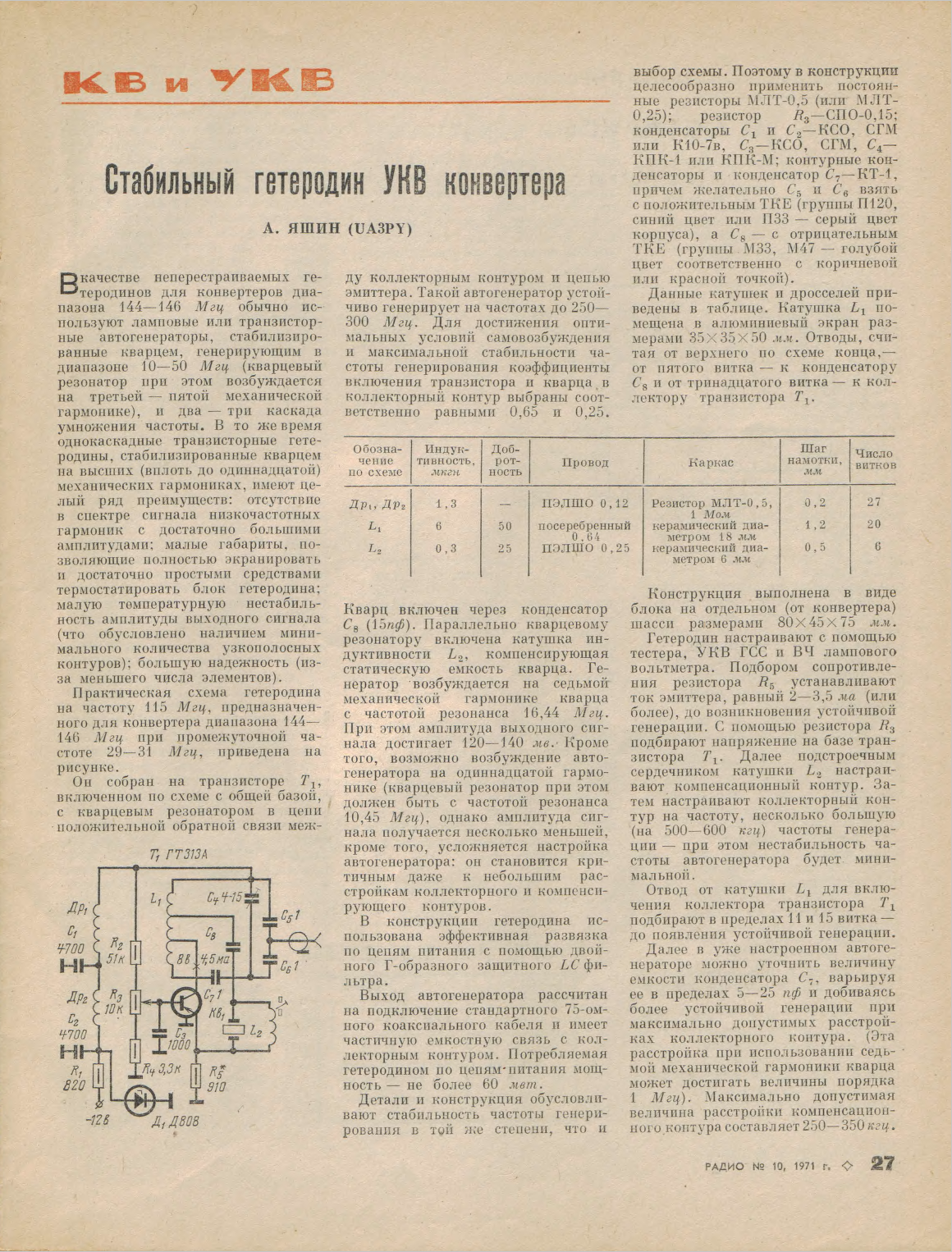

Уже писал, что возбудить данный кварц на 5-ой гармонике можно даже в таком генераторе, что я неоднократно делал.
Только не нужно его сильно нагружать следующим каскадом. Нужно сделать буферный каскад со слабой связью с этим генератором. Получишь 70 мгц, а дальше поставить умножитель на три. Все это как говорил требует тщательной настройки.
Если сильно нагружать, то он "сваливается" на третью гармонику.
Без частотомера настроить невозможно.
Можно сделать еще так.
ж. Радио 10-1971 год
стр. 27
Но это для себя я посчитал слишком сложным и делать не рискнул.
