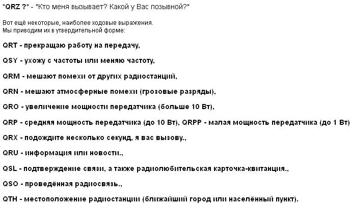

Во вложении полосы частот КВ диапазонов. Всем категориям любительских станций разрешены диапазоны 144-146 МГц, 430-440 МГц и другие любительские УКВ диапазоны.
Комментарий к файлу: Основные выражения Q-кода.
Q-код.JPG [49.98 KiB]
