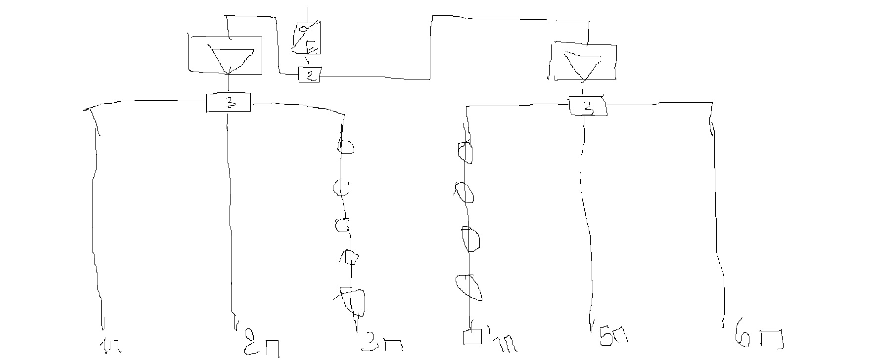

Устроился на подработку в узел связи, у начальника идея организовать связь GPON на рядом стоящий дом. :idea:
С электроникой хорошо знаком, а в такие дела еще не влезал. Приходится много читать в связи с этим появляются вопросы.
И так закинули мне волокно на 5-ти этажный дом (100квартир) :kill:
Установили приставку NTE-2C с антенным выходом, подключили для теста 3 квартиры, дали 30 каналов в аналоге и 30 в цифре.
Все было хорошо, пока количество абонентов не выросло до целого подъезда. Потребовался усилитель. Начальник выбрал по каталогу самый дорогой, но мне его выбор не понравился, еще этот обратный канал в нем.... В общем на свой страх и риск я выбрал LCT LX-150 и дешевле в 2 раза и усиление больше. :write:
Установил и столкнулся с сильным шумом на выходе. Два дня "прыгал с бубном", но уровень больше 70dbuv не получал на выходе (шумы не давали). Уже был не рад что так выпендрелся. :facepalm:
На третий день, перед сном, меня осенило! С NTE-шки сигнал прет лишку. Подобрав аттенюатор по входу (-20db) я запрыгал от радости, 105dbuv и чистенько, не шумит. Сейчас подключено около 60-ти квартир. Контрольный замер на квартирном отводе около 70dbuv во всем диапазоне. Но теперь постигла другая проблема. Сейчас у всех по 2,3, а то и 4 телика и вот с ними проблема. В их квартирах АЧХ ДМВ каналов начиная с 615,25мГц и выше сильно заваливается в минус. Последний канал 711,25мГц - 46dbuv!!!, ну никуда не годится. Надо как то их раскручивать на активный разветвитель, а это не просто. :(
Ну вот пока всё на этом. Если у кого будет совет, раз выслушать, посоветоваться. Мне это дело интересно. :tea:
А теперь фотки: :))
Собственно начну с ящика на чердаке
Второе фото с измерителя Planar (моя правая рука). Замер сделан с 8ми канального развитвителя на подъезды, ослабляющий сигнал на 10,5db, ничего не поделаешь :dont_know:
К стати для понимания - "сининькие это цифровые пакеты, а желтенькие аналоговые каналы"
Третье фото - замер в квартире на их 5ти канальном разветвителе. Садит сигнал зараза 7,5db на канал и АЧХ сами видите - не Good!
Ну и схемка дома, где какие квартиры и что с ними творится. Как говориться "У меня все ходы записаны" :)))

Проверьте везде ли у Вас одинаковый кабель.Иногда бывает ,что кабель вроде-бы одного производителя,а завал выше 640 мГц значительный.

При таком построении ДРС, будет сильный перекос АЧХ спектра , особенно в первом и последнем подъезде, на первых этажах. При формировании каналов на ГС, нужно уровни цифровых каналов снизить на 10ДБ\мкв . Для 6-ти подъездного дома лучше применить 2 усилка, а красивей будет даже 3. С оптики Вы должны получать ровный спектр АЧХ. После усилителей делать наклон порядка 6ДБ. Выход с усилков около 103-105ДБ (зависит от усилителя , количества каналов и прочего мусора в сети)

ua9kbt, если вы посмотрите последнее фото, (схема дома) то на нем видно какой перекос АЧХ, происходит. Ну во всяком случае с ящика на чердаке, до первого этажа. Что в квартирах творится, наверное картина чуть хуже, но не критично. На взгляд картинка у всех хорошая, если не считать ту 16 квартиру может еще где но пока молчат, потому замеры не делал. Brook прав, я не подумал на тот кусок кабеля, что идет с площадки до квартиры. Наверняка из-за него. Сбило с толку, что у нее 4 телика, потому так сигнал падает. Но замер я делал на свободном выходе её разветвителя в прихожей и уже такая картина. Завтра кину кусок кабеля, попробую.
И так, на 1 этаже на абонентском отводе МВ 85,25мГц - 70dbuv / ДМВ 695,25мГц - 70dbuv. Уровень с ящика на чердаке МВ 90db/ДМВ 95db Так что, за перекос я пока не переживаю, а вот на счет цифры вы правы, прет за милую душу.
Вы считаете что его нужно затушить?

Цифру поменьше надо кочегарить, незачем перегружать усилки. Про регулировки усиления и эквалайзера Вы совершенно правы, так оно и регулируется. Вот фото спектра АЧХ на моей абон. розетке ( первый этаж пятиэтажки, усилитель через подъезд на чердаке) 58 аналоговых каналов и 154 цифровых.

Цифровые каналы должны должны быть от 6 до 12 дб ниже чем аналоговые (зависит от типа модуляции и кол-ва каналов в пакете).
Усилитель Вы выбрали не совсем правильно. Вам нужно было брать магистральный, а Вы взяли домовой. Вам усиления 30 дб за глаза хватило-бы а вот запас по выходной мощности при таком кол-ве каналов иметь не лишнее. При большом количестве каналов лучше применять усилители с раздельным усилением и регулировкой по МВ и ДМВ. Их сложнее перегрузить.
Зачем Вы по выходу ставите делитель на 8, у Вас вроде по схеме должно быть 4 отвода? Вы же 4-5 дб сразу теряете на этом. И лучше использовать что нибудь поприличней чем LUXMANN. Например WISI, IKUSI. На элементах в магистрали лучше не экономить.

ua9kbt вопрос по каждому из устройств: приемник оптический OPTI V50M Vector - наши применили приставку NTE-2C видимо с расчетом, что будут раздавать интернет.Приемник можно использовать без антенного усилителя, раз на его выходе больше 100db ?
Усилитель Terra НА 126 использовать на 2,3 подъезда?
Zhdanov Vlad как говориться, что дали то и поставил. У меня 6 отводов (подъездов), а разветвитель 8-ми канальный, так я на нем не 4-5db теряю, а все 10,5 на отвод! Не знаю что с этим можно сделать :cry: Правильно ua9kbt говорит, надо 2...3 усилка ставить, соответственно и потери на разветвителях меньше будут. Но ~70db на отводе у абонентов достаточно, еще бы 5db где найти и тех у кого по 3,4 телевизора смог прокачать.

Maklesha писал(а):
[b]Приемник можно использовать без антенного усилителя, раз на его выходе больше 100db ?
Усилитель Terra НА 126, советуете использовать на 2,3 подъезда?
1.Выходной уровень 100 дбмкв из расчета 2 каналов. При 60 каналах максимальный уровень будет не более 85 дбмкв. + нужен запас на эквалайзер. Поэтому без нормального магистрального усилителя не обойтись.
2. Усилитель Terra НА 126 имеет выходной уровень IMD3=60 dB (DIN45004B) 117 dBμV
При 60 каналах максимальный выходной уровень будет не более 102 дбмкв.
Уровень сигнала на абонентском отводе должен быть в пределах 60-80 дбмкв.
(лучше брать по верхней границе поскольку телевизоров в квартирах сейчас много)
На 2-3 подьезда - будет на пределе. а если кабель и отводы будут старые, то придется на каждый стояк свой усилитель ставить.
