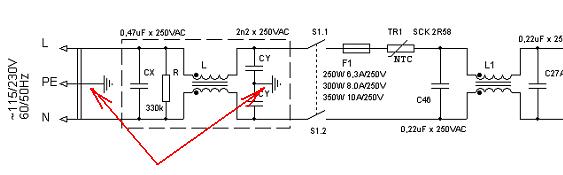

Прежде чем бороться с помехами нужно определится по какому пути они в трансивер поступают.
Варианта же два. Первый, это по питанию, а второй по входу.
Антенна у вас какая?
Если антенну отключить, то помеха не пропадает?
Если помеха идет через питание, то на других форумах вам уже писали про фильтры по входу и выходу БП. Размеры фильтров при таких мощностях не могут быть маленькими и по размерам могут быть сравнимы с размерами самого БП.
Фильтры в которых не предусмотрено заземление малоэффективны. Заземление должно быть качественным, а часто его вообще не подключают.
Так же много зависит и от самого БП. Попробуйте создать тему в разделе "Питание" с названием наподобие
"Импульсный БП с минимальными помехами "
Да и свой БП осциллографом посмотрите, что бы знать, что там у него на выходе.
http://bp.xsp.ru/rules.php
Эти картинки вида выходного напряжения часто разные даже при одинаковых БП.

Денис! Всё вы правильно говорите!
Фильтр применяю тот, который вы выложили на своей схеме. Один в один. БП старый, добротный. С качественными сетевыми фильтрами. Их два! Заземление использую качественное! Делал по требованию РЭСовцев. Контур заземления 20 м по периметру. Вот по этому помеха по сети никак не вылазит из БП. А именно по низкой стороне! По 13,8 В. Сравнивал с питанием от акума. Применял самодельные дроссели намотанные в два провода! Лучше, но проблема до конца не решается. Помехи в виде повышенного шума присутствуют. Трансивер не подключён к антеннам. Антенны: квадраты, In V, GP. Подсказали на CQHAM.RU способ намотки дросселя дополнительного фильтра. Пока не пробовал! На выходные ожидаю прибытие транзисторов. Обнаружил у себя большие ферритовые кольца и сильно-точные проходные конденсаторы. Как отремонтирую БП, буду экспериментировать дальше.
P.S. Те "мешалки", что у вас на фото у меня тоже имеются. Очень похожи! Сопоставимы с пульсациями. А то и больше!
Сами пульсации порядка 50-100 мВ. В зависимости от нагрузки. Это нормально!?
