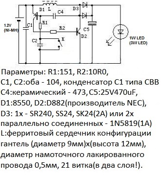

Привет всем.
Ищу драйвер светодиода по китайской цене(с характеристикой как в названии темы), также можно рассмотреть самодельную схему как во вложенном файле только мощнее (на 10w светодиод).
Что-то нашел, но нет в наличии на складе(да и не понятно будет ли там чистые 3000мА):

Задача питать мощный светодиод от двух NiCd аккумуляторов (11000mAh) = это от 2.2V(нижний порог) <=> 2.9V(заряженные).
Зарядник к аккам уже нашел, будет на LTC4060 микрухе(задача питать от 5V(1000mA)).

Отвечу сам себе.
Вроде вот есть:
https://ru.aliexpress.com/item/PM-1625M ... Title=true
Резисторы можно подогнать под нужный вольтаж...
Но я что-то не вижу ключевых транзисторов на 3А.
Детали нужно будет узнать у продавца.
Комментарий к файлу: http://www.seekic.com/circuit_diagram/LED_and_Light_Circuit/3W_High_power_LED_Drive_Circuit.html

Вы бы хоть мощность или рабочее напряжение светодиода написали, а то 100Вт матрицы тоже на "3000мА"... А 100Вт по входу 2В даже без учета КПД это 50А потребления и сотни ампер в импульсе у ключа.

Да, пожалуйста.
Напряжение питания, при токе 3000 мА 3,3 Вольт
это 10Вт

Re: Ищу драйвер мощного светодиода (Min In - 2V/Out - 3000mA)
Вот еще одна схема, правда она для светодиода мощностью 3W. Но используется
популярный драйвер ZXSC400.
Правда тут используется токовый датчик, который в наших краях редкость, если
вообще есть...
Перевод страницы №65 писал(а):
ZXSC400 Управление 3-х Ваттного Светодиода высокой мощности
Рэй Лиу, Инженер, Zetex Полупроводники
Описание
Эта страница описывает схему упраления 3-х ватного Светодиода микросхемой ZXSC400.
Входное напряжение в пределах от 1.8В до 3.6В с постоянным выходным током 700мА
вплоть до 2.6В где общая эффективность состовляет 80%.
На рисунке 1, показана принципиальная схема управления одного 3-х ваттного
светодиода микросхемой ZXSC400. Диапазон входного напряжения позволяет
использовать две щелочные (Alkaline) батареи или одну литий-ионную батарею (CR123A)
для портативных осветительных устройств.
Q1 и Q2 образует псевдо составной транзистор(пару Дарлингтона) который
обеспечивает достаточное усиление тока для переключения тока вплоть до 1.5А.
Для того чтобы обеспечить лучшую производительность выключения, используется
диод Шоттки D2, где он напрямую убирает/разряжает ток с базы Q1. Для достижения
более высокой эффективности, используется токовый датчик U2 чтобы обеспечить
низкое падение напряжения светодиода, измерение тока производится через
низкоомный резистор R2. Ток светодиода преобразуется в 300мВ обратного
напряжения сквозь R3.
http://media.digikey.com/pdf/Applicatio ... ndbook.pdf
Я сам не специалист, правда могу понять, что для того чтобы увеличить мощность
(например как мне до 10W) необходимо просто заменить дроссель и транзисторы с
теми же характиристиками но уже на соответсвующий пиковый ток до 3А или выше.
Или я не прав?

Вот ради спортивного интереса продолжу по поводу верхней схемы.
Начитался по поводу расчета максимального тока ключа и индуктивности для повышающего преобразователя.
Нарыл вот эти формулы:
Коэффициент заполнения:
D = 1-(Vin(min)*η/Vout)
(где Vin(min) - минимальный входной вольтаж; η - это коэффициент эффективности;
Vout - выходной вольтаж преобразователя)
Мой расчет:
D = 1-(1,8*0,80/3,3) = 0,56
Ток пульсаций катушки индуктивности:
ΔIL = Vin(min)*D/fS*L
(где Vin(min) - минимальный входной вольтаж; D - рассчитанный выше коэффициент заполнения;
fS - минимальная частота(хотя в datasheet указанна только макс. 200кГц) я взял 10% от макс. частоты,
т.е. 20кГц; L - индуктивность (в Генри))
Мой расчет:
ΔIL = (1,8*0,56)/(20000*0,000015) = 3,36
Максимальный выходной ток:
IMAXOUT = (ILIM(min)-ΔIL/2)*(1-D)
(где (ILIM(min) - этот параметр для встроенного ключа МС, но т.к. у нас ключ транзистора,
берем предельное значение транзистора; ΔIL - рассчитанное выше значение тока пульсации к.и.;
D - рассчитанный выше коэффициент заполнения)
Расчет того ключа (транзистора Ic=6A) что в схеме:
IMAXOUT = (6-3,36/2)*(1-0,56) = 1,9008
Перерасчет с учетом IMAXOUT >= 3A:
IMAXOUT = (9-3,36/2)*(1-0,56) = 3,2208
Источник (стр.25): http://www.elcomdesign.ru/netcat_files/ ... 22844f0ccb
т.е. транзистор необходим с параметром Ic от 9А, однако из datasheet на ZXSC400 рекомендуется еще дополнительные параметры транзистора с низким VCE(SAT)(т.е. <=12) и с высоким коэффициентом усиления (т.е. hFE >=500).
Честно признаюсь, транзистора такого не нашел, т.к. с ростом Ic, страдают и выше перечисленные характеристики. Так что лучше оставить тот транзистор что есть но использовать параллельное включение двух одинаковых ZXTN25012EFH(6A).
