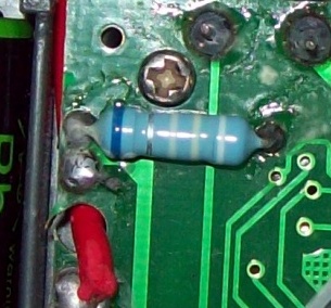

Или может кто подскажет какой резистор в нём стоит на амперметре. У меня не сработал предохранитель и перегорел резистор:
Картинка "кликабельна".
Или может у кого есть такой мультиметр и сможет посмотреть точный номинал.
Заранее благодарен!

Скорее всего 100 ом. Картинку бы всей платы поместили. А вообще можно прозвонить цепь и глянуть куда он припаян. Но по статистике там обычно сгорают два резистора: этот и ещё один. Предохранитель редко успевает сработать!

Выпаял резистор и видно последняя вроде золотая
P.S. Предохранитель по паспорту должен быть 0,5А, на плате - 0,75А, а сколько реально - остаётся догадываться :))) Заодно и его перепаяю, может и на восстанавливающийся, если найду. Но мне в первую очередь с резистором помощь нужна.

Скорее всего тогда это 1ом, ежели золотистое кольцо видно. Только оно не последнее, а предпоследнее!

Если вы про этот резистор
то его сопротивление 9,99 ом 0,25%!
MuKeXa, не с того конца начинаете полоски считывать!
Так что цвет полосок сгоревшего резистора такой: коричневый, чёрный, чёрный, золотистый, голубой...

Вот где-то в глубине души понимал что серебра нету во втором кольце...
Пользуюсь вот этим калькулятором(никак не реклама):
http://www.miscel.dk/MiscEl/miscelColorCodes.html
и при вводе белого кольца, серые ну никак не ввести, потому начал с голубого и вторым серый выбрал. А вот если ввести в нём 9.88, то действительно получается как на фото. Тысячу извинений! :facepalm: . Кстати у меня тоже очень может быть 10Ом. Потому при случае возьму все три номинала(так и планировал с самого начала).

всем здравия. та же проблема и с моим тестером, но изначально после распаковки не тестил ним ни чего, открыл для вставки батарекек, открылся и сам корпус, на плате увидел что один из резюков паленый. изначально от изготовителя пришел такой. может и продавец запарол и подсунул, а может и действительно производитель такой честный. в общем сравнеительно моя платка отличается от выложенных выше, но и в поисковиках тоже самое. почему такое отличие не пойму. короче, нужно узнать номинал данного резистора, так как из-за него на экране пляски показаний без подключенных щупов. пробовал поставить 100ом, пляски прекратились, чисто нули до задействования щупов, но при этом показания отклонены от действительных. например вместо 9в показывает 10-11.
помогите пожалуйста вычислить номинал. колец не видно на резюке, так как обгорел и видно только крайние синий и белый, между ними ничего. за качество фото извините.

...видно только крайние синий и белый, между ними ничего.
Скорее всего 90 ом 0.25%.

тоже так думал. раз на 100ом норм отреагировал по сравнению с другими номиналами. будем пробовать дальше.
Добавлено after 6 minutes 10 seconds:
таки да, между ними ничего и нет. нашел фоту такой же платы. нь номинал не определяется

9.49 Ом+/-0.25% Цветовая маркировка ф. PHILIPS 1W
