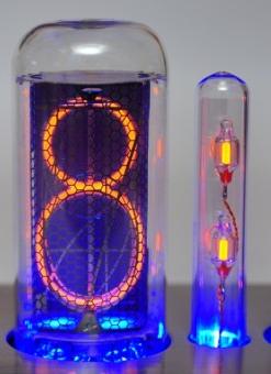

У меня вопрос есть! Может это уже где-то обсуждалось, но не нашел.
Вот такие колбочки откуда можно надрать? Для разделителей. обязательно стекло.
Есть дома пробирка какая-то, но она большая в диаметре. Может продаются пробирки диаметром 6-8мм?
разд.JPG [14.54 KiB]
