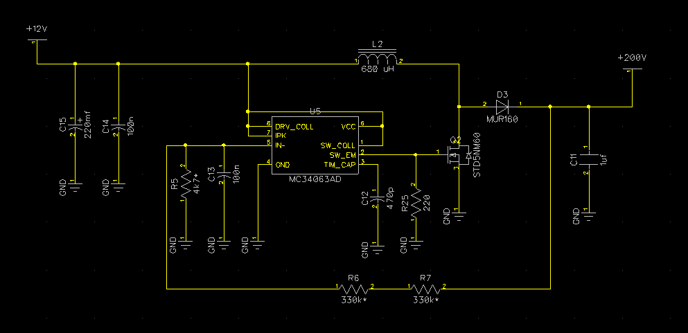

схема преобразователя
http://www.adslclub.ru/upload/img/2013- ... 398368.png , c12 заменен на 1000пф.
подробностей пока не будет, жалко мучать плату, которая под конкретные задачи запаяна. потом заЛУТю отдельно преобразователь, и буду на нем опыты ставить.
UPD хотя придумал как провести опыты, только модифицируя прошивку. значит завтра напишу подробнее замеры

Ну конечно, эта схема по-другому работать и не будет, т.к. затвор разряжается через резистор, а именно время разряда определяющее во всей конструкции. Надо было хотя-бы схему с полудрайвером брать.

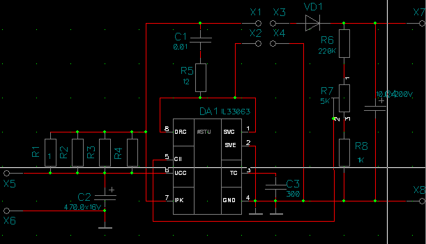

Интереса ради замерил КПД преобразователя на 34063, собранный из подручных материалов
Схема - c двухобмоточным дросселем. Дроссель намотан на гантельке от катушки индуктивности первичка - 40 витков, вторичка -220. Х1,Х2-первичка, Х3,Х4-вторичка.
Вход - 0,162А при 8,3В = 1,34Вт
Выход - 0.00345А при 174В =0,600Вт
КПД=45%
Собственно, вот так. Ничего не подбиралось, всё заработало сразу.

А почему бы не подключить mc34063 правильно?
Почитай апноут - сегодня в теме про nixie-часы упоминали.
Добавил через час.
глянул сам апноут, схема та же.:)
Могу предположить, что у тебя слишком мала индуктивность первичной обмотки. А вообще собери лучше по схеме, что я выкладывал страниц 20 назад.
При питании 12 вольт кпд должен доходить до 80-85%. При 5 вольтах у них вышло 68%,
о заметь - у них качественный трансформатор.
:) Про индуктивность первички я думал. Будет время - проэкспериментирую. В принципе, эта схема была собрана на скорую руку, по наитию(по кр. мере, так наматывался трансформатор), поэтому, полученные 45% в общем и не плохи, хотя надо стремиться к лучшему.
Как я понимаю, речь про двухобмоточный дроссель?http://radiokot.ru/forum/viewtopic.php?p=1347010#p1347010
 Заголовок сообщения: Re: Преобразователи напряжения для газоразрядных индикаторов
СообщениеДобавлено: Вт апр 23, 2013 08:52:38
Да. В той схеме меньше насыщение ключа - возможен больший КПД. У меня КПД был 63%. Основные потери были в дросселе, т.к. он был мелкий и намотанный тонким проводом. Он при работе у меня слегка нагревался. Остальные детали преобразователя оставались практически холодными. Как сделать дроссель я описывал в Sky clock.

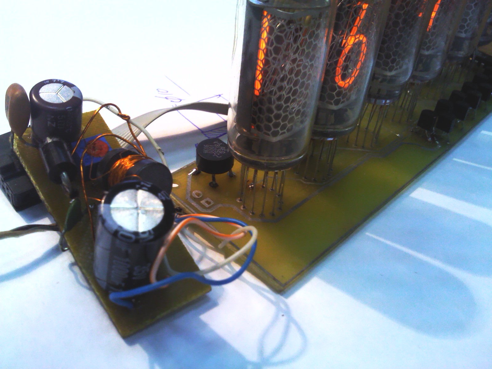

Здравствуйте. Конструктив этих преобразователей не менее важная часть как схема и её элементы. Если бы довелось делать такое, то сделал бы, примерно, так.

а можете пояснить, в чем хитрость трансформатора? первичка в четыре провода жгутом все в параллель, а вторичка 5 слоев, соединенных последовательно?
СообщениеДобавлено: Вт апр 23, 2013 22:08:07
Да не в чем. Это фундаментальная вещь в себе.:)
Почитай про литцендрат.

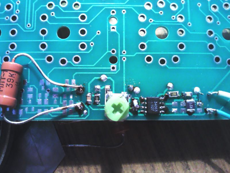

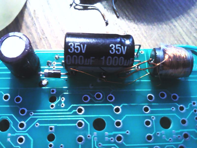

Собрал на новой плате преобразователь на 34063 с двухобмоточныи дросселем
Х1, Х2 - первичка, Х3,Х4-вторичка
Первичная обмотка 50 витков, вторичная 220
КПД в трансформаторном включении - 0.44, в автотрансформаторном включении - 0.70, напряжение на нагрузке 176В, входное напряжение 12.0В. нагружен резистором 39К. Напряжение на выходе начинает держать с 3в входного.
