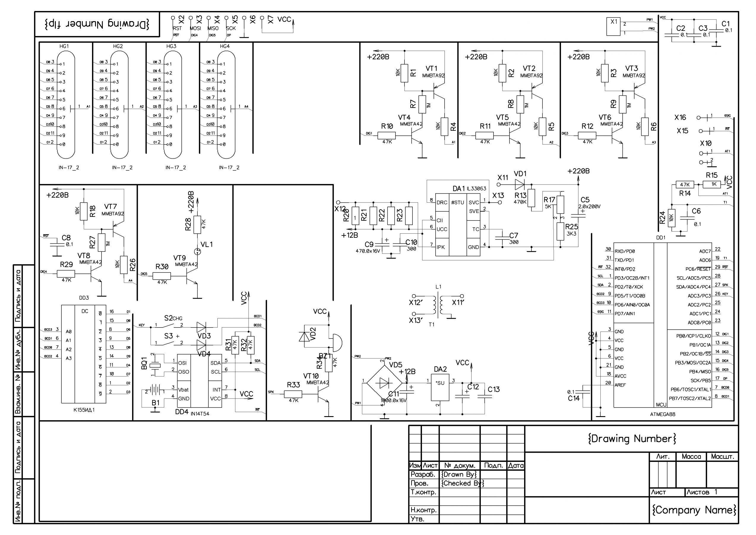

Сделал часы на четырёх ИН-17.
Функционально стандартные, часы, будильник, термометр, и время до автобуса, ежечасный сигнал, снижение яркости на ночь.
Отсчет времени на базе RTC. Аппаратная коррекция точности хода.
Могут питаться от USB. Потребляемый ток от 5В - 170мА на полной яркости и 70мА на сниженной.
UPD. Схема:

A_AVL писал(а):
Сделал часы
:beer:
схему покажите.

СообщениеДобавлено: Пт июн 27, 2014 07:20:08
Карма: 20
Рейтинг сообщений: 197
Сообщений: 760
Откуда: Питер
Конденсатор на 200 В, а на выходе 220?
