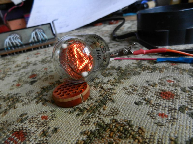

Всем доброго времени суток.
встретил я на медни на рынке старого знакомого ...(торгует всякой лабудой )
вот что у него увидел
ИН 4 ....
говорит что есть примерно 100 штук...
цену как бы и не озвучил , ломается как ц.....а :))) ...
ребята может кому надо ? и почем возьмёте?
мне самому не надо.... чисто челу продать помочь ...он мне немного ИН18 подсуетил , по смешным ценам....
Чтобы тему не засорять -пишите лучше в личку...
у него есть ещё ИВ-12 , не паянные 8 штук ...может кому тоже надо.... 8)

www.ebay.com - там посмотрите. больше, чем там никто платить не будет. Даже я.

посмотрел .....
по 2 у.е за штуку.... кто будет брать?

Никто не будет.
Барыжная цена из сетевых ресурсов 45-50р. На форумах максимум по 40.
Редкие мелкосеточные ещё уйдут, на обычные спрос невелик.

А лампы ИН-4 дохнут быстро , у них ртути нет . Стремно с них как то часы делать , нужно конструкцию продумывать для *горячей* замены ламп, да и запас двойной как минимум нужно иметь . Хотя они мне нравятся , и не делал на ИН-4 ничего .

А что, на самом деле ИН-4 дохнут быстро?Я недавно прикупил их немного, думал ИН-1 взять, но их тоже не хвалят.Ребята кто применял ИН-1,4?Как они в работе?

По моей практике : ИН-1 выдохли в часах по одной лампе за пол года все 6 штук , (распыление металла на изоляторы и пробой , соответственно цифра не светится . Пробывал уменьшать ток , еще хуже , происходит отравление соседних сегментов) за последующий месяц умерло еще 2 замененных лампы . В итоге переделал на ИН-12 , а остачу ИН-1 кому то с форума подарил. (штук20-30)
По ИН-4 бытует мнение что намного живучее , но тоже собранные по технологии как ИН-1 , без геттера (таблеточка в нутре баллона )
Хотя личного опыта использование данных ламп не имею , но в будущем хочу что то построить . Нравятся мне никси с отображением из торца .
Хорошо бы собрать статистику по долговечности ИН-4 здесь в форуме :roll:
