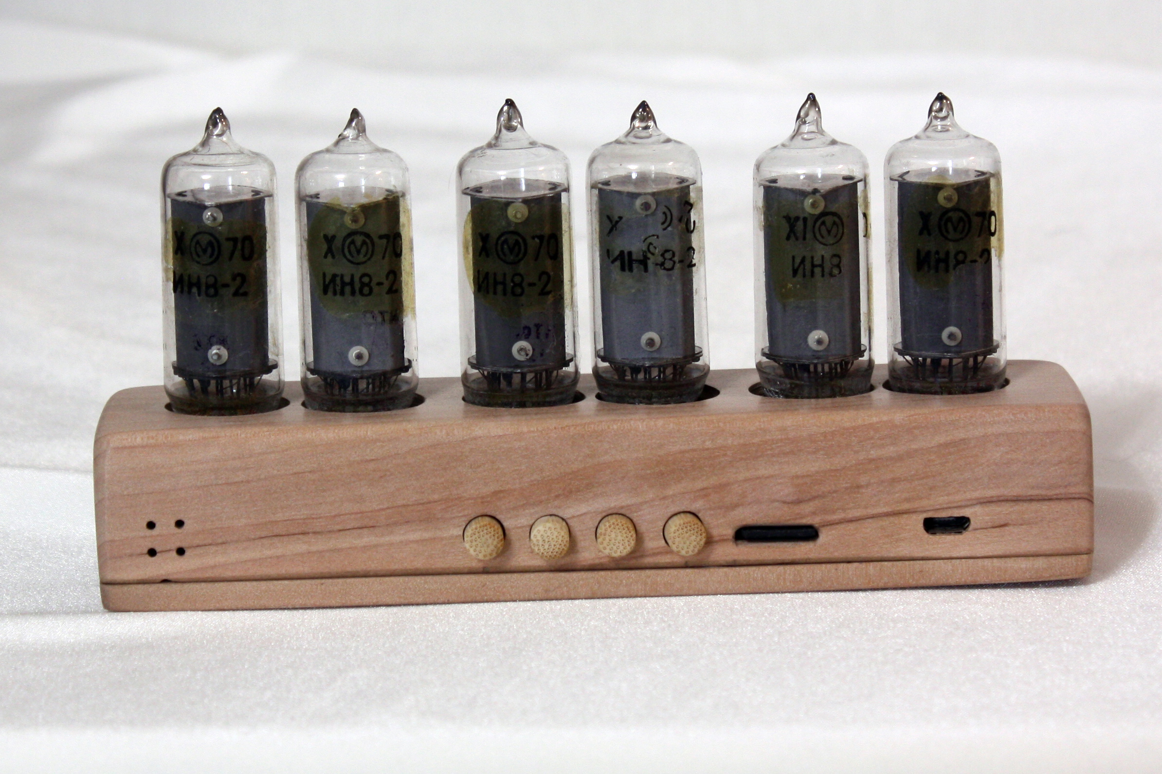

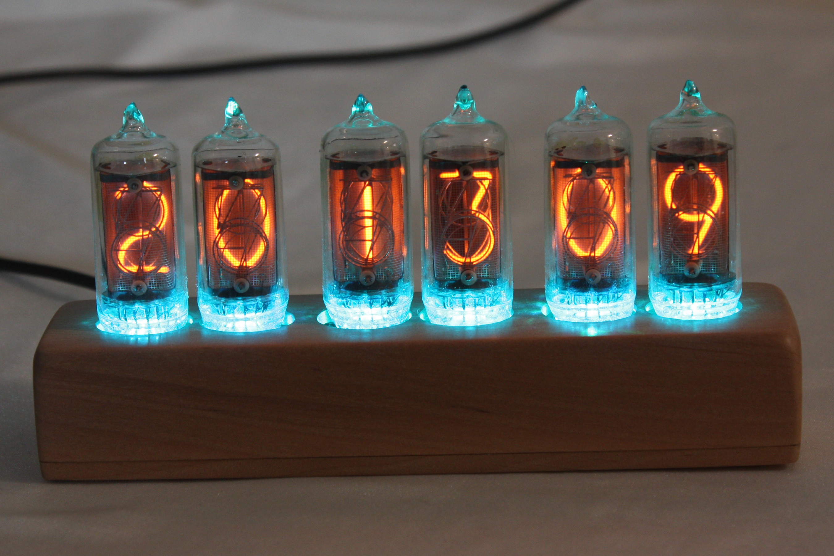

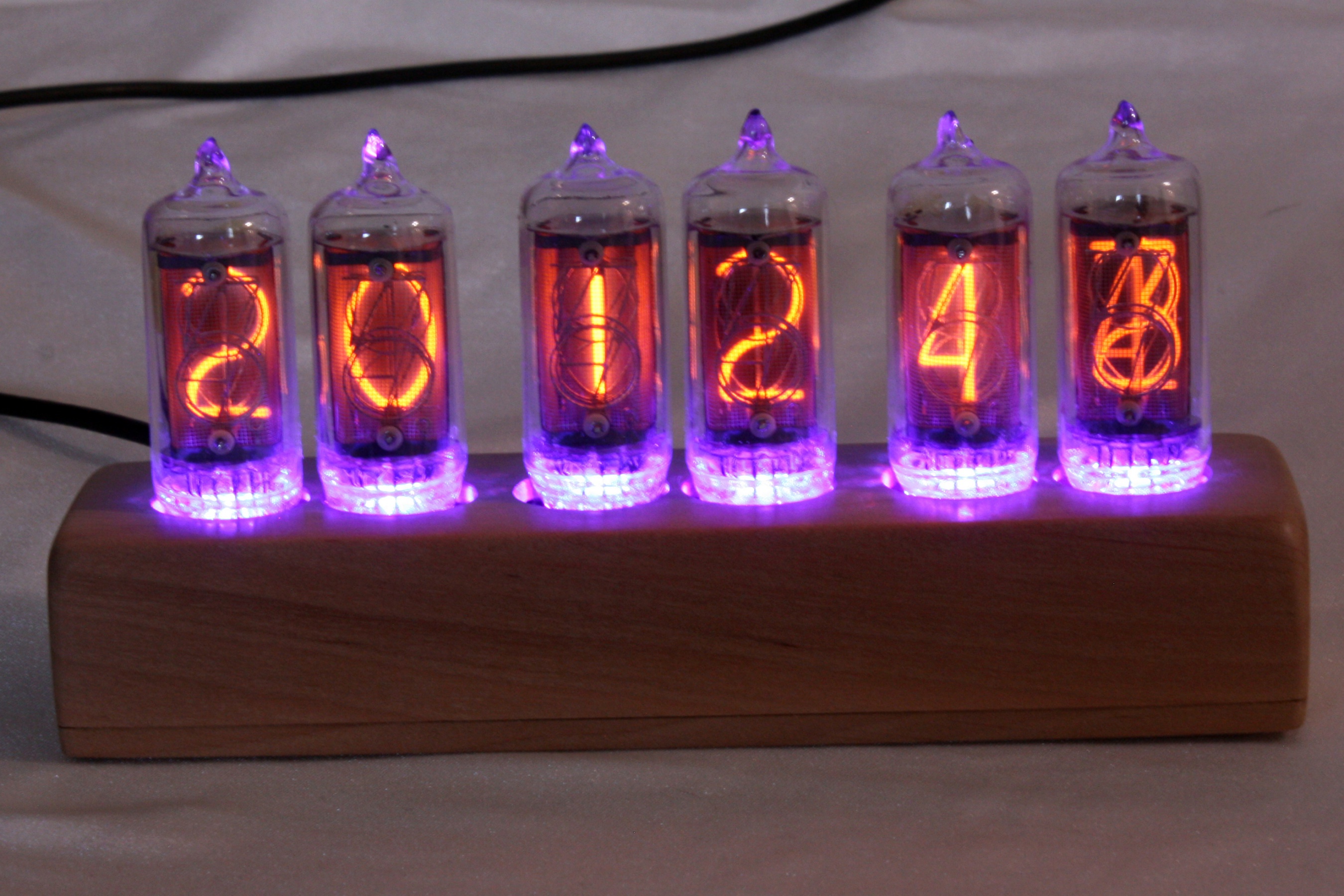

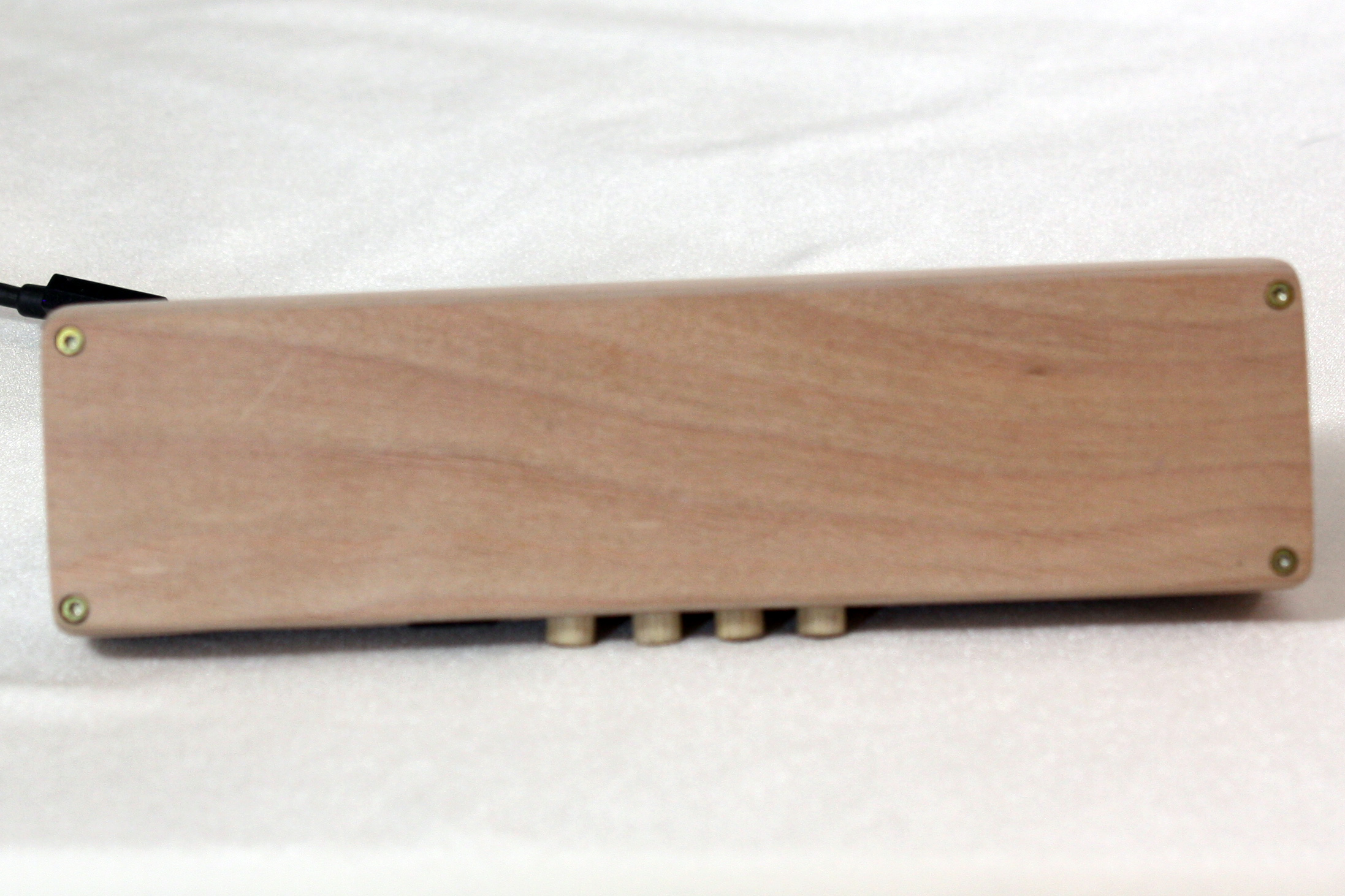

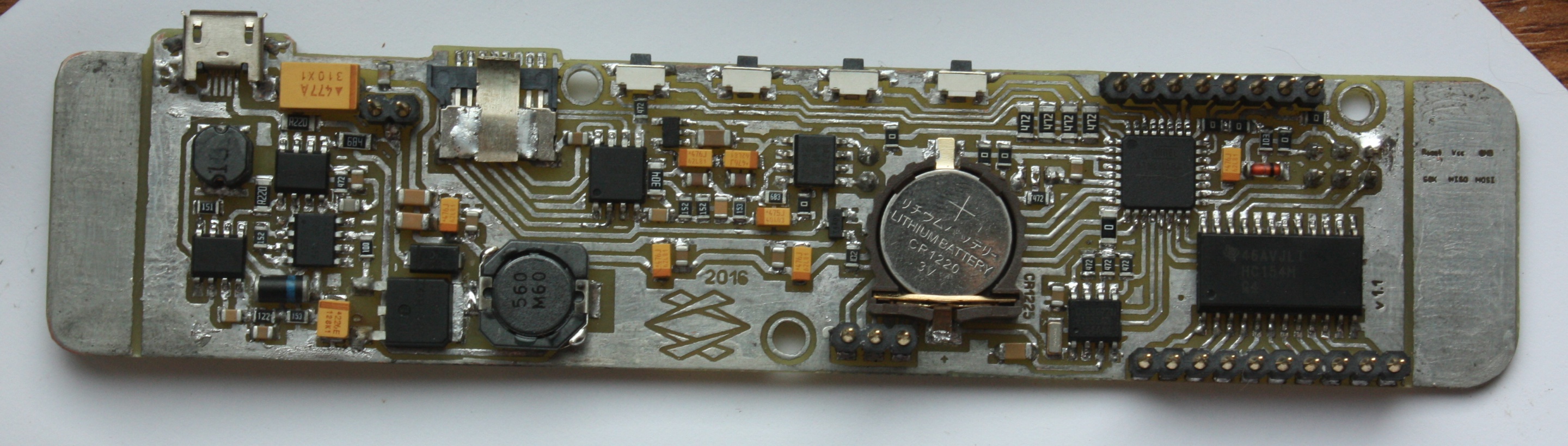

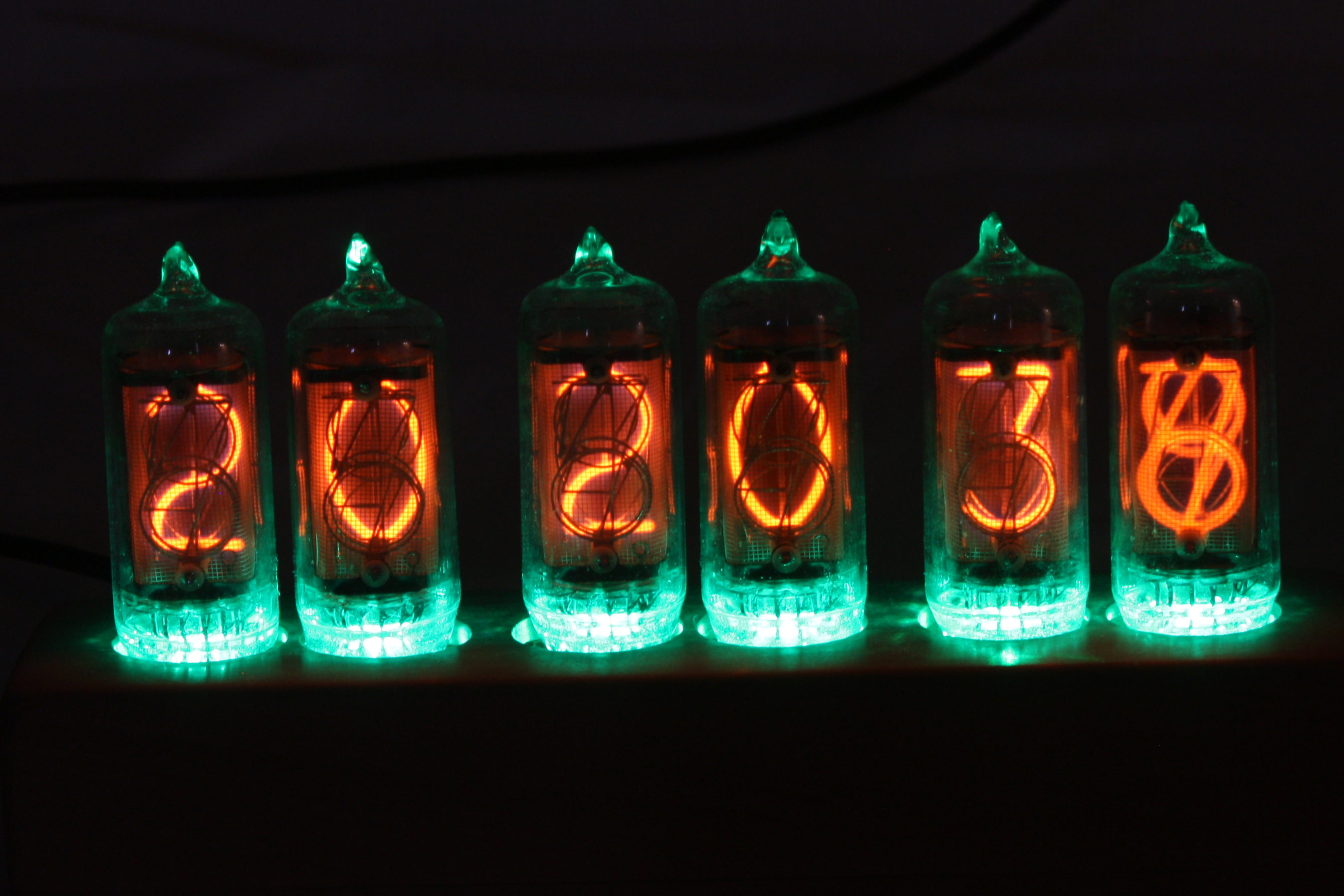

Наконец-то публикую полные данные по проекту моих часов!
Еще раз перечислю основные особенности данного устройства:
- питание от USB. Преобразователь выдает до 13мА, чего хватило бы и для ИН-18 в динамике. Высокий КПД (76%)
- отказ от К155ИД1 в пользу доступного 74HC154
- компактный дизайн (две печатные платы, одна односторонняя, вторая двусторонняя) 136х29 мм. Все детали для поверхностного монтажа, кроме емкости на выходе преобразователя.
- wav-будильник с переходом на следующий трек при каждом срабатывании.
- режим плеера
- отсрочка будильника (при нажатии одной любой кнопки перезвонит через заданное количество минут, при нажатии двух любых кнопок одновременно - отключается совсем)
- RGB подсветка с регулировкой скорости смены цветов и амплитудой яркости. Можно выставить любой постоянный цвет подсветки или отключить вовсе.
- плавная смена цифр с регулировкой скорости перехода.
- уменьшение яркости индикаторов после 22.00
- суточная коррекция времени с шагом 0,1 секунда
Еще фото под спойлером:
СпойлерИзображениеИзображениеИзображениеИзображениеИзображениеИзображение
Видео (снято на телефон, но, все же, дает некоторое представление)
Весь проект (схема, печатные платы, исходники, прошивки и т. д)
Инструкция (ее написание было нелегкой задачей :) )
Еще раз хочу поблагодарить уважаемого mss_ja за предоставленные редкие индикаторы ИН-8-2 с мелкой анодной сеткой! :beer:
В проекте использовался исходный код из проектов Часы на газоразрядных индикаторах и Японский WAV-плеер… по-русски
В коде плеера я добавил лишь одну строку, для перехода на следующий трек при следующем включении, а вот код для МК самих часов был существенно переработан. Вышел такой себе "Франкенштейн" :? . Если кто-то захочет разобраться в коде, чтобы внести свои изменения, боюсь, это будет непросто.
P.S.: Схема splan была составлена, когда часы были уже готовы, так что не могу гарантировать отсутствие ошибок в ней. Что касается печатных плат, то на них обозначены все номиналы, так что их достаточно для повторения устройства.
Последний раз редактировалось vvsector85 Пн июн 27, 2016 22:21:19, всего редактировалось 6 раз(а).

СообщениеДобавлено: Вт июн 28, 2016 10:00:46
Карма: 9
Рейтинг сообщений: 384
Зарегистрирован: Пн авг 29, 2011 19:40:22
Сообщений: 282
vvsector85 - проделана большая работа, молодец, но повторяемость стремится к нулю.
Особенно уныло смотрятся двухсторонняя плата и два микроконтроллера.
А повышающий... мало кому интересно КПД в стационарной работе; он либо работает, либо нет.
Сделать часы с плеером в одном МК - вот это было бы интересно.
Нажмите кнопочку www под этим сообщением, если возникли вопросы.
СообщениеДобавлено: Вт июн 28, 2016 10:17:18
Карма: 58
Рейтинг сообщений: 389
Сообщений: 3295
Откуда: Севастополь
Рейтинг сообщения: -4
Т.е. он должен и ногодрыжить лампы, и выдавать ШИМ для звука, и читать карточку строго с нужным битрейтом.
Сделать-то это можно, только на софтописание уйдет уйма времени.
Уверены, что оно того стоит ?
Не проще обойтись однодолларовым МК ?
КПД, кстати, тоже важен.
Хреновый DCDC и сам греется, и плату под собой разогревает до черноты - фото в этой теме уже были.
Не обижайтесь, но уныла не плата, а ваш коммент, написанный без знания дела.

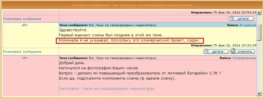

ntv, о коммерческом проекте abc и так знают все.. :) Уже обсуждалось. Дело автора открывать или не открывать прошивку, исходник, схему.
Большинство просто фотку показывают :evil: .
vvsector85, мой плюс Вам. Вы нарисовали схему и оформили проект, а люди , которым он интересен, всегда найдутся.
Кому интересно и плату сделает двухстороннюю или закажет. Несколько МК не беда.

Откуда: Харьков, Украина
В чем проблема с повторяемостью? Разве в двух МК? А преобразователь, нормально работающий от 5В, это относительное новшество, я считаю. По крайней мере, я не нашел готовых бестрансформаторных решений. Именно ради повторяемости и была выбрана такая конструкция преобразователя.
На счет двусторонней платы, я не увидел других путей реализации ргб-подсветки при таких габаритах. Если от нее отказаться - пожалуйста - будет односторонняя плата.
