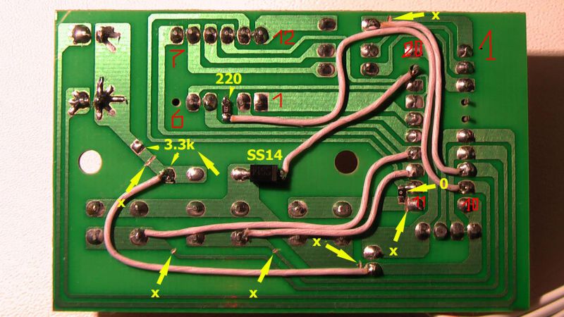

В инете есть статьи, например здесь, по переделке Ya Xun YX2000A. Решил свою тоже переделать, но разобрав увидел, что плата управления совершенно не похожа на ту что в статье:
Микроконтролер SyncMOS SM1304P1N20, даташита не нашёл.
Сама схема упрощенная, без кварца, ключей, резисторов и разводка сигналов отличается значительно.
Благо исходники были выложены и Attiny2313A была уже приобретена, решил все таки переделать.
Постарался с минимальными изменениями на плате, подредактировал исходниик main.c в Eclipse AVR.
Режем дорожки где кресты, резистор R4 3.3к переставляем, ставим перемычки, диод SS14, резистор 220 Ом (можно без него, убрал потом, на анодах индикатора резюки есть) - как на фото. Прошиваем измененную прошивку. Фьюзы - HF-DB, LF-E4, EF-FF. Управление и индикация работает как описанно в исходной статье.
Вот бы еще кто зумер прикрутил бы в исходнике, чтобы по окончании сигнализировал, можно на порт D6 (11 нога) повесить :)
Прошивку и проект в Eclipse AVR для rev. 2012.11.07 приложил.
P.S. Есть небольшой косяк, когда включаю в сеть, где-то на секунду включается сразу реле в работу (горят ---) и горят оба светодиода 35Вт и 50Вт (по звуку как на 35Вт режим включается), через секунду отключается и по программе далее. На видео автора вроде такого нет, включается тихо. Может это из-за переноса портов включения с 1 и 0 (TX и RX ) на 2 и 3, возможно во время включения на 1 и 0 уровень низкий, просто делал, чтобы меньше перезаводить на плате
P.S.2 Устранил проблему, подкоррекировал в строке инициализации порта D, теперь нормально при включении стартует тихо.
Прошивку и исходник перезалил.

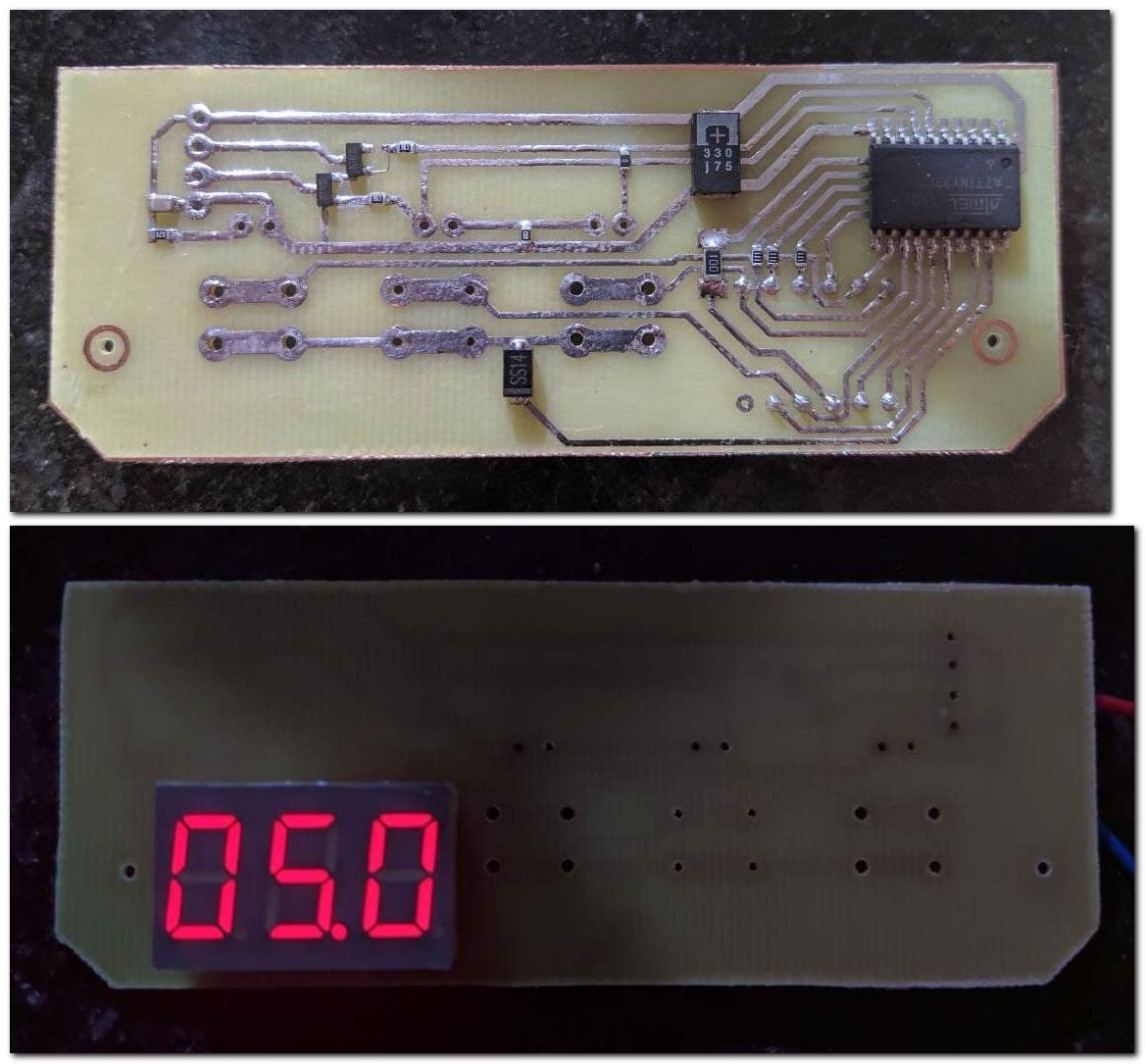

Не дождавшись ответа, сваял сам.
Так что, помощь уже не требуется

Тема оказалась для меня полезной и в 21 году. Сделал свою разводку платы под ЛУТ, для популярных дешевых УЗ ванн.
У меня таких 2шт, одна Bakku, вторая Dadi, на вид отличаются цветом, платы внутри идентичны на 90%, выводы все на одинаковых местах. В одной после скачка пробило линейник и утащило в ад МК, во второй начал сбоить таймер, отключает УЗ спустя 15-20 секунд.
Разводка односторонняя, с двумя смд перемычками. Было изготовлено 2 платы, обе работают исправно.
