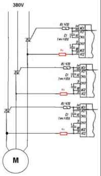

Надо сделать нам расчет
Какой ток в цепи течет
Сколько нужно Ом поставить?
Арифметике учет
Ух.....Ух.....Ух....Ух
Во семистор есть у нас
Он работает сейчас
Как включить нам микросхему?
Чтобы не было БАБАХ
:music:
примерная схема ПМ1 на 380V.JPG [7.76 KiB]

Вот http://s-10mitino.narod.ru/konstruktory/1182pm1s/1.jpg - нашел на одном из форумов. Говорят, что можно обойтись без доп сопротивления, правда нужно ограничивать ток управляющего электрода симистора.
С другой стороны. В кратком описании http://www.platan.ru/shem/pdf/st51-53.pdf (официальном, кстати, "справочном листке", коим комплектуется микросхема) сказано, что напряжение питания 400 В (амплитуда). Амплитуда сети 380В почти 550В.
Остается два варианта - первый попробовать питать напрямую, на свой страх и риск, надеясь, что микруха выдержит. Второй - брать "ноль" со стороны (в крайнем случае использовать заземление), запитывать микруху фазным напряжением и управлять по указанной схеме симистором. Синхронизация все равно должна идти по фазному, а не по линейному напряжению, так что ноль со звезды обмотки двигателя не обязателен.

это то все у меня по ПМ1 есть, я уже все изучил если смотреть на графики работы микросхемы то в принципе ей по барабану фазное или линейное напряжение открываться то она все равно по своей фазе будет
а на счет ограничения тока через упр.эл семистора лучше ввести доп.R в питание микросхемы

Ха! а если нагрузить пм1 на трансформатор вторичную обмотку которого подключить к управляющему входу семистора :)
примерно вот такИзображение
нет лучше будет подключить вторичку к нижнму выводу семистора
я думаю транс можно использовать от китайской радио аппаратуры(приемники, магнитофоны и т.п)
вариант подключения ПМ1.jpg [8.2 KiB]

boxvtk375 писал(а):
во еще чего нашел на коте http://radiokot.ru/lab/analog/14/
Этот фазорегулятор прямого включения слишком малой мощности - максимум 1,5 кВт. Вряд ли потянет двигатель.
А вот по поводу трансформаторов, идея хорошая! Только надо использовать не высокочастотные трансы (ферриты), а обычные, рассчитанные на сетевое напряжение.

есть одно но, сегодня собрал схему регулятора на пм1, у меня получилось 190v на нагрузке, может че не так подключил? Отключаешь регулировочное R напряжение поднимается до 200v, повешал кондер на управление напряжение стало наростать линейно, но до 190v, отключаю резистор возростает до 200
Очень похоже на "забивание" микрухой угла коммутации, т.е. угла открытия тиристора. Сопротивление, видимо, дает доп. смещение по фазе в сигнале управления (надо уточнить, посмотреть еще раз структуру фазорегулятора). Вроде, ходят упорные слухи, что на этих микросхемах "крадется" до 30 эл.град. от синусоиды при открывании тиристора.
А, вообще, сюда просто просится система бай-пас. По окончании разгона желательно шунтировать симисторы силовым контактором, чтобы не греть полупроводники, и вывести двигатель на естественную характеристику.
так и думал.
в конце разгона должен вкл основной пускатель

UST1+ и UST2+ служат для подключения емкостей, обеспечивающих тре-буемую задержку включения тиристоров на каждой полуволне сетевого напряжения относи-тельно нуля фазы напряжения, приложенного к микросхеме
это написанно в документации к микрухе
хотя все схемы с кондерами в 1мкФ
возможно и косяк за мной в место указанных 470оМ на упр.электрод семистора я поставил 680 (искать было лень)
