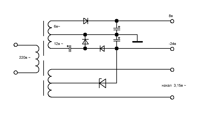

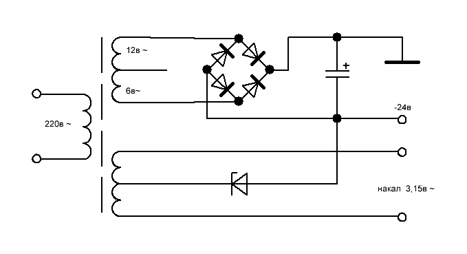

Возник у меня вопрос по питанию контроллера рт6312 для ВЛИ дисплея.
Имеется транс с обмотками как в приведенной схеме.
Каким образом можно получить напряжение +5в для питания рт6312 и микроконтроллера?
Только с помощью еще одной вторичной обмотки?

Цепь подключенная к корпусу назвать +5в, а массу сделать из -24 при помощи 7905 или lm337 (в зависимости который по напряжению потянет). Но это только если микроконтроллер мало потребляет. рассеиваться будет 19в*потр.ток ватт.

Или так, если ток нагрузки небольшой
01_.GIF [5.08 KiB]

Спасибо, но не хотелось бы терять 5в из анодного.
Вот вариант с умножителем вроде бы неплохой:
10.GIF [3.67 KiB]
