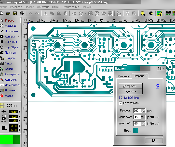

спасибо . эту плату я видел а хотел попросить Вариант часов SUNny_Clock для DIP корпуса и односторонней ПП: там есть LAY но он битый :(

Он не битый. Цитирую сам себя:
"Добавил изображение ПП в фоне для Sprint Layout 5.0. Немного придётся поработать лапами (а кому сейчас легко? :) ) Включите фон в настройках!!!!!!!!! >Опции >Шаблон >Сторона2> Отображать"
Топология есть в масштабе 1:1 (это проверял). Осталось взять и по фону нарисовать. Часа 2 я думаю это займёт. Ну день, если совсем всё плохо.
да нету там ничего , я есче вчера пробовал... :) если мне не верите сами испробуйте ... даже опция отображать не активна

STR@NNIK ловите...кстати да, в lay от Alexey_Sh самого шаблона нету, вставил сам...
у меня DS1307 только в DIP была, добавил пятачки...себе уже спаял, работают, делаю корпус, скоро выложу...
SUNny_Clock_IN12.lay [103.89 KiB]
Ну посмотрел:Изображение
Вот Azamat - молодец! Взял и сделал.
