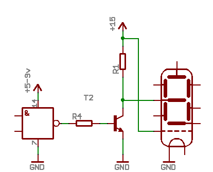

Начнём, пожалуй. Тем кого эт не интересует, просьба не беспокоиться. При обнаружении грубых ошибок - поправлять.
Обитая на форуме и вспоминая грабли по которым в своё время сам ходил, немного обобщу. Проблема типична не только в плане подключения люминесцентных индикаторов, но и подключения цепочек светодиодов, газоразрядных индикаторов, реле итп. Проблема звучит так: напряжение зажигания/срабатывания 10, 12, 15, 20, 60, 100, 200 вольт а с выхода микросхемы идёт всего 5. Что делать? Ответ: "Поставь транзистор". И тут начинается. Две схемы под общим названием "Так делать нельзя":
Первая схема на предыдущем листе уже обсосана - из-за того что размах напряжения на выходе микросхемы (ну вы понимаете, что здесь конкретно элемент И-НЕ нарисован просто как пример. На её месте может быть микроконтроллер или что другое) от 0 до 5 вольт, а на эмиттере +15. Соответственно, разность потенциалов база-эммитер колеблется от 15 до 10 вольт, следовательно ток через переход идет всегда и транзистор в обоих случаях открыт. Ток через нагрузку R2 идет всегда - светодиод светит постоянно, реле не отпускает итд.
Схема 2 (справа) - типичный эммитерный повторитель. Главное свойство эммитерного повторителя - напряжение на эммитере повторяет напряжение на базе (на самом деле на 0.6 вольт меньше, но для нас это не принципиально - мы зажигаем лиминесцентные индикаторы, а не милиграммы взвешиваем). Поэтому то, что коллектор подключен к +15 (да хоть к +100) ничего не даст. Напряжение на резисторе R3 как будет меняться от 0 до +5 (или 9, если микросхема питается от 9 вольт), так и будет. Эта схема, в отличии от первой, всё же рабочая, но её применяют для обеспечения увеличения тока через нагрузку, а не напряжения на ней.
to be continued...
Комментарий к файлу: Don't do it!
dontwork.png [3.43 KiB]

Можно ли "починить" первую схему? Некоторый workaround возможен, добавив резистор между базой и эммитером транзистора Т1 - назовём его R1'. Каково должно быть его сопротивление? Оно должно быть таким, чтобы на обазованном им совместно с R1 делителем на нём падало меньше 0.6 вольт, при высоком уровне и больше 0.6 при низком уровне на выходе микросхемы. Т.е. в нашем случае напряжение между выходом меняется от 6 вольт при высоком (+9в) до 15 при низком (0в). Значит делитель должен быть больше чем 1:10. Например, R1 берем 15кОм, R1' - 1кОм. Делитель получается 1:16. При лог.0 на выходе микросхемы этот делитель даст 15в/16=0.9в, при лог.1, соответственно 6в/16=0.3. Может этот фокус прокатит, но решение это плохое. Для светодиодов уж точно. Кто-нибудь может попробовать с люминесцентными индикаторами.
А как "Правильно"?
Правильные варианты делятся на два типа: Если управляющая логика работает на уровне катодных напряжений и если логика работает на уровне анодных напряжений. Самый тоскливый вариант - первый: Катод индикатора сидит на массе.
Типовые схемы включения аналогичны анодным ключам упомянутым в документе который был запощен в теме про газоразрядные индикаторы. Схема нумбер 1:
Работает следующим образом. При лог.0 на выходе микросхемы, транзистор Т2 заперт и на схему не влияет. Анодный ток лампы свободно течет через резистор R1. При лог.1 на выходе микросхемы, транзистор Т2 открывается и шунтирует лампу. Так как напряжение коллектор-эммитер в насыщенном транзисторе очень низкое, меньше вольта - напряжение на аноде падает и сегмент перестает светиться. Резистор R1 надо выбирать, таким, чтобы при закрытом транзисторе через лампу шел достаточный анодный ток (поэтому чем меньше, тем лучше), но при открытом транзисторе не превышал максимально допустимый ток коллектора. Лучше конечно до этого максимума всё же не доходить. А то так и вижу - берем транзистор с макс.коллекторным током 10А, при питании 20 вольт резистор выбираем 2 Ом ;-). Типовые значения от 15кОм и выше. При 15-ти вольтовом питании и R1 15кОм ток КЗ составит 1 мА, значит анодный однозначно будет меньше 1 мА - маловато, но светить уже должно. Недостаток этой схемы в том, что большая часть энергии источника питания уходит на нагрев этого резистора R1 (Причем в схеме их, как правило, несколько - даже для одной лампы их будет 7-8 штук на каждый анод сегмента).
Кстати, Транзистор Т2 может быть частью микросхемы. Такие микросхемы называются "с открытым коллектором". Только не каждая микросхема с открытым коллектором допускает такое включение. Большинство не допускает наличие напряжение больше +5вольт при лог.1. Но есть такие, которые допускают повышенное до +30 вольт напряжение. Например к155лн5 допускает 15 вольт, а 155лн3 - 30 вольт.
Как уменьшить потери энергии? Для такого включения одного транзистора недостаточно. Необходим двухлам... ой! Нужна двухтранзисторная схема.
продолжение следует...
