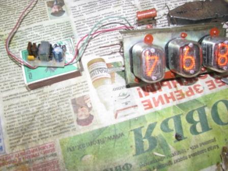

Здравствуйте уважаемые радиокоты!
Ну вы, блин, даёте!(с) Простейший преобразователь и на контролере!
Да и на к155ла13 тоже шедеврально 2700 (!) витков. Всё решается гораздо проще. 2 тразистора, два резистора и транс от самой примитивной китайской зарядки с выпрямителем и конденсатором.Все часы на 4-х ИН-12 и двух ИН-2 динамика потребляют от 5В 263мА. Кол-во витков первичка-2х12вит вторичка-450вит. Всё это умещается на плату 21х33мм. при этом ничего не греется от слова совсем.
ДС18В20 показывает превышение температуры транзисторов над комнатной 4 градуса.
IMG_3524.JPG [33.81 KiB]
схема.JPG [102.08 KiB]

А вам шашечки или ехать? Намотка транса, даже вручную, занимает минут 40, ну может быть час с тремя перекурами. Зато намотал, воткнул и нет проблем.
Высота транса с печаткой и выводами 13мм,по- моему вполне на уровне.

Вот только без точных данных о трансформаторе - эта схема тоже у половины не заработает. Понятие "из примитивной китайской зарядки" - уж очень растяжимое. Кстати, а этой схеме не вредит, то что все китайские зарядки сделаны по схеме обратнохода и транс, соответственно, с зазором?
Данные-пожалуйста:тр-р от ЗУ китайского 2хЕ 13х5х5 (В более старых ЗУ применяли Е13х5х6 подойдёт и этот). Без зазора первичка- 2х12вит ПЭВ 0,25 вторичка 480вит ПЭВ 0,1. Окно заполнено менее чем наполовину, есть перспективы разгона.
Обязательна нагрузка на выходе! У меня резистор 0,125Вт 100К. Конденсатор на выходе обязателен! Транзисторы импульсные с малым падением К-Э.
Кто разбирал трансы от китайских ЗУ, знает, что зазор в них обеспечивается кусочком ленты, которой изолируют обмотки. Её надо удалить. Один раз при при экспериментах из-за плохого крепления сердечника, верхняя половина отвалилась. При этом всё работало, правда напряжение снизилось и транзисторы кипели.
КПД-87% при одном индикаторе ИН-12 (1,8мА) и 92% при трёх(6.2мА). Для динамики-за глаза. При этом напряжение падает от178В до 173В

uldemir писал(а):
Материал сердечника не указали.
Как я мог! Непростительная глупость! Сердечник N27 плата изготовлена из отечественного
стеклотекстолита СФ-1 толщина 1,5мм просверлена сверлом ВК-6 диаметром 0,9мм на самодельном станке из старинного микроскопа марку не знаю, не обессудьте пожалуйста. Пайка припоем Asahi флюс CF-10 диаметр 1мм при искусственном освещении двумя лампами ЛБ-40. Фазу луны, к сожалению, не запомнил.
Что ещё по теме интересует, спрашивайте, не стесняйтесь.
ЗЫ транс лучше нитками не мотать, работать не будет! Хотя для тренировки можно. :)))
