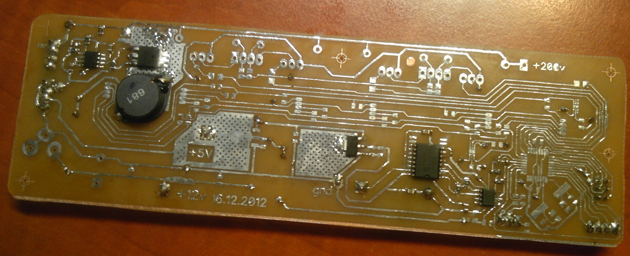

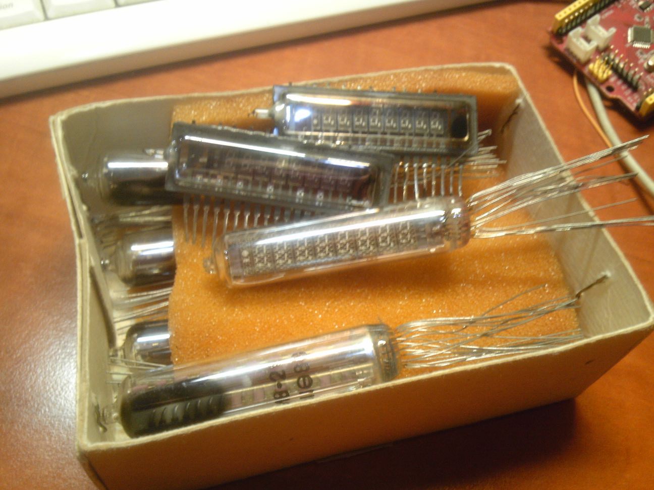

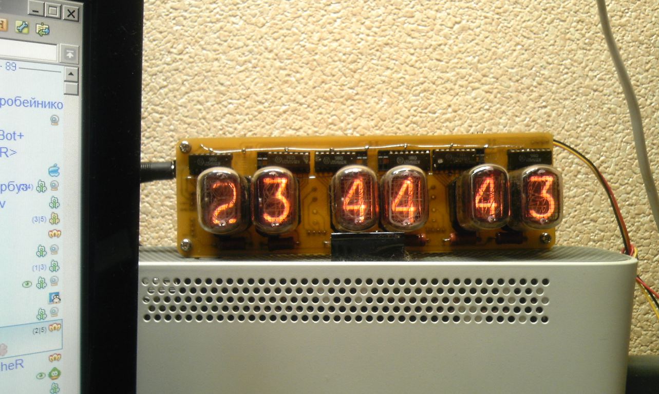

Случайно достались лампы ин-12. Прям сразу с к155ид1
http://www.adslclub.ru/upload/img/2012- ... 391391.jpg
http://www.adslclub.ru/upload/img/2012- ... 369842.jpg
Знакомый как раз интересовался часами, и я взялся ему сделать.

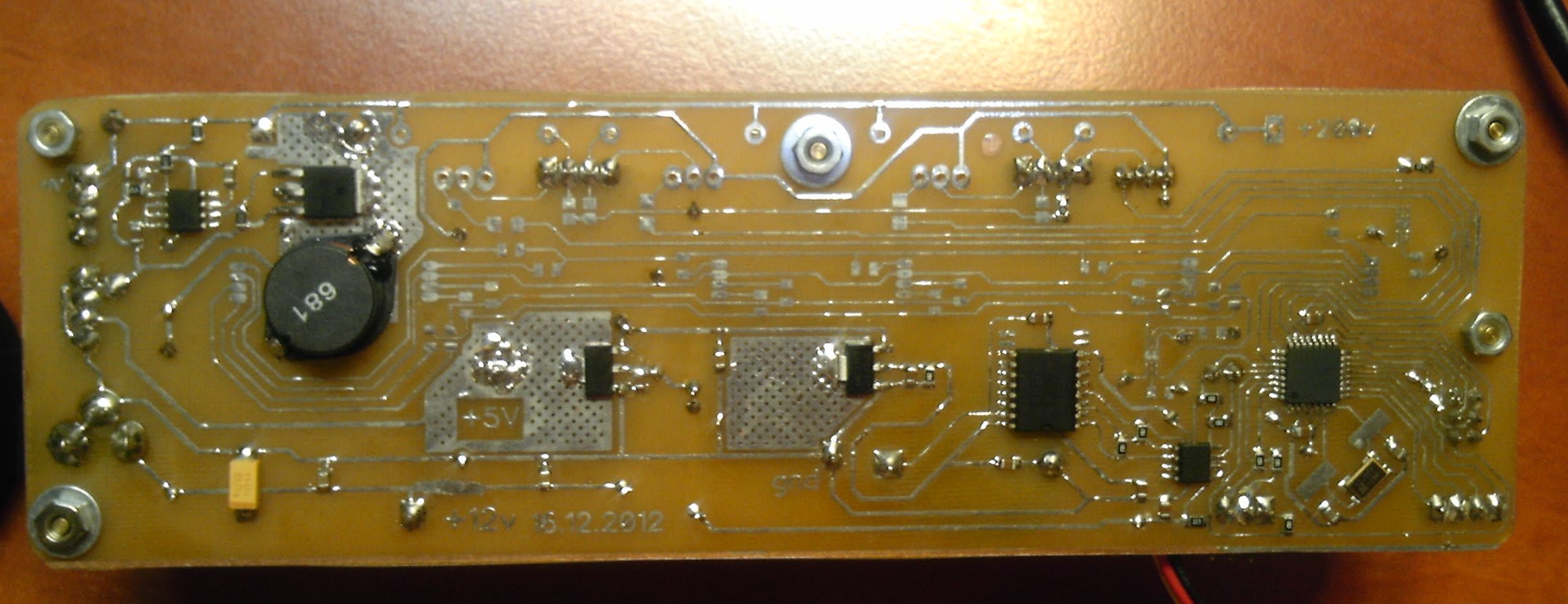

Схему нарисовал свою:
атмега8, регистры 74hc4094, 155ид1, индикация статическая.
В качестве RTC применил PCF2129T (функциональный аналог DS3231, со встроенным кварцем), они как раз у меня валялись без дела.
Собрал прототип, вроде работает. Прошивка своя (разрабатываю в среде ардуино, можете кидать помидоры).
Добавил эффект плавного переключения (смены цифр).
Но осталась одна проблема иногда при переключении цифра 5 (а реже 2) загораются не полностью. Половина верхней палочки не горит (самый хвостик).
Начал разбираться - у меня стояли балластные резисторы на 82ком (отпаял из того же драйвера), а тут во всех схемах 10-20. Заменил на 39ком - проблема стала появляться реже. Ещё уменьшать? (индикация статическая)
любопытным фото
http://www.adslclub.ru/upload/img/2013- ... 351761.jpg
http://www.adslclub.ru/upload/img/2012- ... 963602.jpg
http://www.adslclub.ru/upload/img/2013- ... 291039.jpg
плату с "мозгами" буду переделывать в любом случае, потому советы приветствуются
разработка корпуса тоже в процессе
отдельно местным коллекционерам может кого заинтересуют мелкие лампы (зеленые семисегментники)
http://www.adslclub.ru/upload/img/2012- ... 990199.jpg
СообщениеДобавлено: Сб янв 05, 2013 23:21:32

Анодное какое?

за статику особый респект! она тут почти не встречается, хотя на мой взгляд - это отличный способ индикации, который лично на мой взгляд - куда лучше любой динамики! супер!! спасибо вам за это! :-)
СообщениеДобавлено: Сб янв 05, 2013 23:35:18
Карма: 48
Рейтинг сообщений: 366
Сообщений: 1371
Откуда: Россия
Полностью согласен.
На фото даже невооружённым взглядом видны яркие и жирные цифры.
Динамика как раз тот случай, когда экономия идёт в ущерб качеству.
