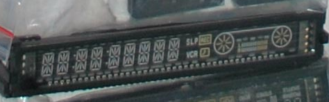

Здравствуйте коллеги.
Получил в подарок вот такой индикатор BJ366GK.
Прочесал все поисковики и никак не могу найти на него хоть какое-то описание.
Вроде как он стоял в поделке фирмы LG.
Будьте так добры помогите найти на него хотя бы распиновку.
Буду рад любой информации или ссылке. Даташит будет мне солнцем в пасмурный день!
ПОМОГИТЕ, коллеги.
С уважением, Райэн.
Rmuller#yandex.ru

Как выяснить хотя бы распиновку, уже писали, вот, например.
1. Найти выводы накала визуально (чаще всего - крайние).
2. Подобрать в темноте визуально напряжение накала, очень плавно повышая его от нуля до долей/единиц вольт, до появления различимого тёмно-красного свечения.
3. Найти вывод сетки/сеток визуально.
4. Подать на все сетки напряжение +20 ... +25В относительно любого вывода накала, через 10 килоом для безопасности (чтоб не замкнуть на накал, например).
5. Взять щуп, подсоединить его через 10 килоом к тем же 20 вольтам, и путём перебора контактов окончательно выяснить распиновку.
Сделать хотел грозу, а получил КоЗу

Наверное так и сделаю. Хотел сэкономить время. :)
Спасибо.
