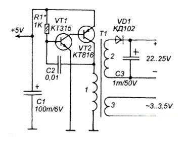

Здравствуйте. Я уже давненько думаю сделать часы на ИВ-6 и только сегодня приступил более или менее практической части вопроса. Первым делом планировалось продумать питание для данных ВЛИ. Схем готовых было достаточно много, но остановился я на этой
К ней была копипаста:
Большинство приборов, построенных радиолюбителями на цифровых микросхемах питаются постоянным положительным напряжением 5В. Выходы таких приборов, обычно рассчитаны на подключение светодиодных цифровых индикаторов. Но, часто, возникает необходимость установки вместо них более доступных электровакуумных индикаторов типа ИВЛ, ИВ. При этом возникает проблема с питанием такого индикатора. Дело в том, что практически все индикаторы ИВ, ИВЛ, по техническим характеристикам рассчитаны на анодное напряжение 22-27В и переменное напряжение 3-3,5В для питания нити накала. Конечно, многие экземплярах таких индикаторов успешно работают при анодном напряжении 10-15 B и питании нити накала постоянным током (через гасящий резистор), но все же это противоречит их техническим характеристикам, и к тому же получить максимальную яркость свечения индикатора можно только при номинальном анодном напряжении. Но даже при всех благоприятных условиях, такие индикаторы совершенно неработоспособны при анодном напряжении 5 В. Для того, чтобы обеспечить нормальную работу такого индикатора в схеме, где питающее напряжение 5 В, необходимо ввести в схему импульсный преобразователь напряжения. На рисунке показана схема одного из простейших преобразователей, неоднократно испытанного автором в различных приборах на микросхемах серии K155 и K555, при работе с индикаторами типа ИВ-22, ИВ-27.
Трансформатор Т1 намотан на кольце М2000НМ диаметром 23 мм (20-30 мм). Обмотка 1 содержит 40 витков ПЭВ 0,2, обмотка 2 - 200 витков ПЭВ 0,12, обмотка 3 - 25 витков ПЭВ 0,2.
С горем пополам, с третьего раза, мне все же удалось намотать катушку. Судя из фотографий самодельных трансформаторов, мой педантизм на этот счет был излишен, но мало ли.. Так или иначе я собрал схему на бредборде и подал 5 вольт от USB, ожидая увидеть на выходе трансформатора 22-25 вольт... Но, увы, там ничего не оказалось :cry: что странно, при подключении к схеме, напряжение падает до 0 и на самом входе.
Собственно, вопрос. Объясните, пожалуйста, что вообще эта схема делает до входа на трансформатор, может я что то не так понимаю и мне как то удастся диагностировать проблему собственноручно. Если уж есть вариант попроще, хотя куда тут проще, ткните в ссылку :)
Комментарий к файлу: Схема питания ВЛИ
