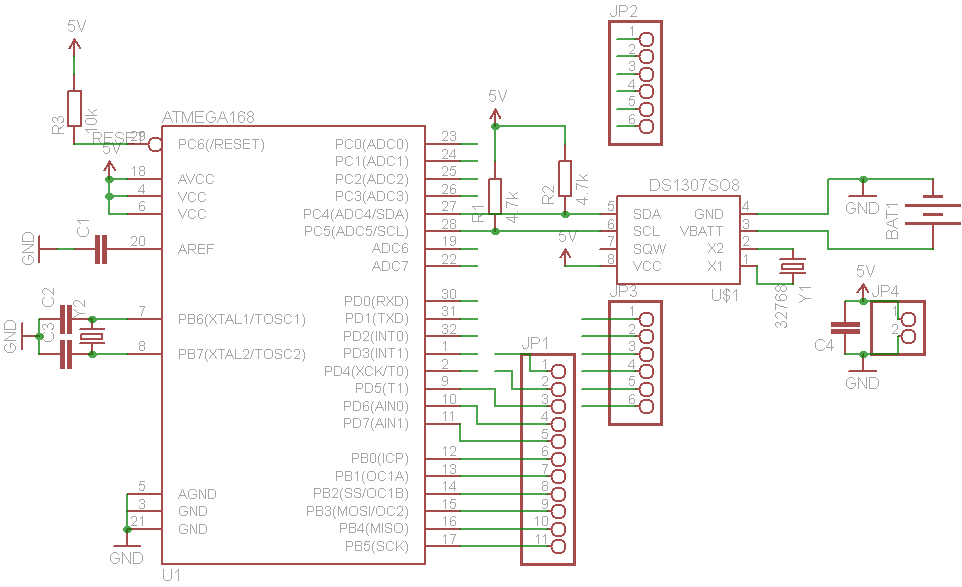

Dedevils писал(а):
А можно ссылочку на пример?
Я не "ардунист", но завалялось у меня в черновичках:
Схема:
Может получится у Вас запустить :dont_know: .
Купите 155ИД1 - это намного упростит Вам задачу :wink: .
Ну и ссылка на первоисточник, который переодически не работает(позже пробуйте).
Комментарий к файлу: Архив проекта с исходником для ардуино.
Nixie_clock.zip [165.11 KiB]
Nixie_clock_shematic.png [49.55 KiB]
Nixie_clock_atmega.png [19.33 KiB]

Интересная схема но зачем тут 2 дешифратора я так и не понял если честно. Попробуем упростить и сделать на одном .
