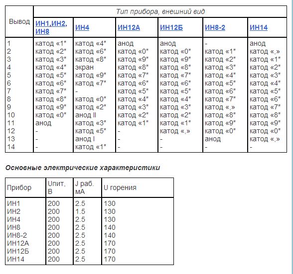

СообщениеДобавлено: Пт июн 27, 2014 14:41:19
Зарегистрирован: Чт июн 26, 2014 20:24:36
Сообщений: 29
Про сдвоенные аноды понятно, спасибо, а вот куда подключать экран и вообще надо ли?
СообщениеДобавлено: Пт июн 27, 2014 14:54:06
Зарегистрирован: Пт авг 27, 2010 09:56:25
Сообщений: 36
Сетка и есть анод. А цифры - катоды. На сетку подаем плюс, а на цифры - минус.
СообщениеДобавлено: Пт июн 27, 2014 15:00:32
Сообщений: 29
У меня в описании к лампе два вывода-аноды, и еше один вывод некий экран.
Я подключал два анода вместе и все работало, экран просто висел в воздухе.
Мне его нужно подключать и для чего он?
СообщениеДобавлено: Пт июн 27, 2014 15:03:00
Сообщений: 36
А что за лампа то? Может и паспорт выложите?
СообщениеДобавлено: Пт июн 27, 2014 15:10:08
Сообщений: 29
Обычная ИН-4
Снимок.JPG [83.04 KiB]
СообщениеДобавлено: Пт июн 27, 2014 15:14:08
Рейтинг сообщений: 87
Зарегистрирован: Чт фев 10, 2011 10:22:20
Сообщений: 311
Откуда: Беларусь
Экран можете соединить с анодом.
СообщениеДобавлено: Пт июн 27, 2014 15:16:05
Сообщений: 29
Понятно, а энергопотребление не изменится?
И для чего он вообще нужен?
СообщениеДобавлено: Пт июн 27, 2014 19:55:56
Рейтинг сообщений: 65
Сообщений: 849
Откуда: новосиб
не изменится (в пределах погрешности)
был нужен для хитрых схем управления на рассыпухе. позволяет экономить пару транзисторов.
