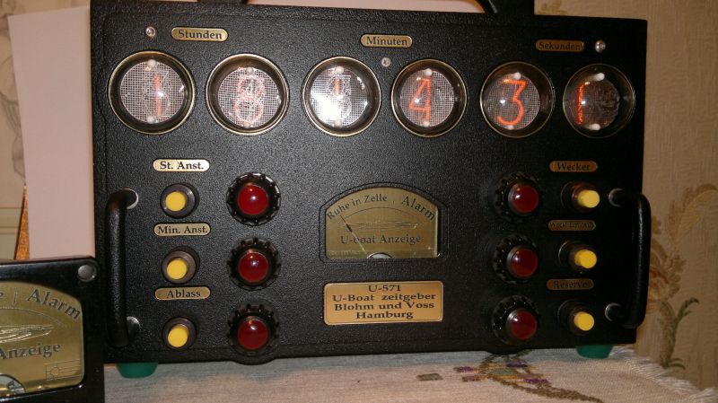

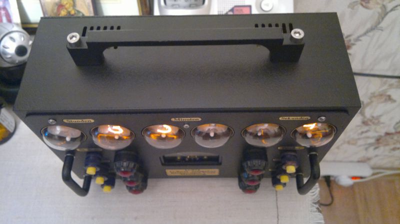

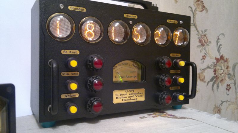

Здравствуйте. Недавнот наткнулся на ваш интересный ресурс. Весьма познавательный. Разработкой аппаратуры занимаюсь давно, однако в интернете ничего не выкладываю. То нет времени, то нет желания заниматся оформлением.
Тема с газоразрядными индикаторами очень понравилась. Вижу у людей огромные наработки. Решил выложить свою работу по данной теме.
Итак часы на газоразрядных индикаторах ИН-1. Стилизованные под часы для немецкой субмарины U-571.
Основа микропроцессор Atmega 8. Преобразователь на NE555. Источник питания на маленьком сетевом торе. Корпус самодельный, выполнен из стали 1,3мм. Лазерная резка, порошковая окраска.
До конца проект не доделан. Не установлен динамик и диктофон, для будильника. При включении будильника звучит сирена и немецкая речь (из разряда: спасайся кто может). Так же стрелка на индикаторе, перемещается в зону "ТРЕВОГА".
У стрелочного прибора есть подсветка, освещается шкала, также светодиоды подсветки показывают режим включенного будильника.
На каждую функцию своя кнопка, одна в резерве. Рядом с каждой кнопкой находится индикатор, при нажатии загорается соответствующий сигнал. В режиме срабатывания будильника, все шесть индикаторов мерцают. Длительность звучания сигнала будильника - 1 минута. Включается и выключается будильник одной кнопкой.

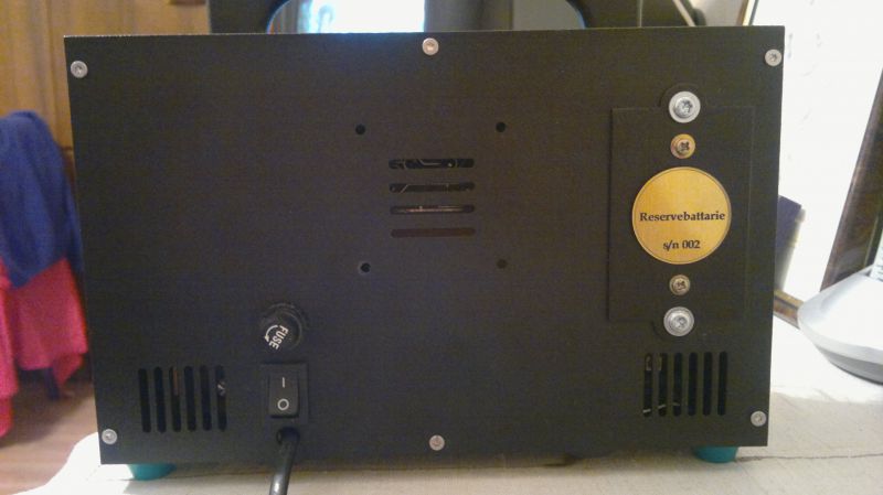

На задней панели установлен отсек для резервного элемента питания.
Собственно всё.
Классный герет! Абер айне кляйне замечание, шальтер на задней панели подкачал, унд шраубен неаутентичные! А так аусгецайхнет!

Я, я, натюрлих! Зер гут!
Сзади ладно, не видно, а вот три шраубен на вордерпанель и два на грифф явно из современного баухауса :)

Раз на задней панели такой замечательный лючок, то и выключатель должен быть под стать. И провод тряпошный!
Разве во времена Второй мировой существовали Nixies? Судя по https://ru.wikipedia.org/wiki/%C3%E0%E7 ... 0%F2%EE%F0, они появились только в 1952 году. Ну а корабельные часы вроде до сих пор механические, на подводных лодках отличаются только тем, что по понятной причине циферблат не до 12, а до 24.
А так классно получилось!
Где делали?

выглядит очень классно! :idea: респект!
но вот никсей и правда тогда не было :wink:

Уважаемые, почтенные коты. Я знаю когда появились газоразрядные индикаторы. Сей проект, это стимпанк, киберпанк, стилизация. Называть можно как угодно.
Насчёт плетёного сетевого шнура и кнопки, согласен. Но там не видно.
Корпуса, всегда разрабатываю и делаю сам. Как и всю электронику.
Ну, и спасибо за критику :))
