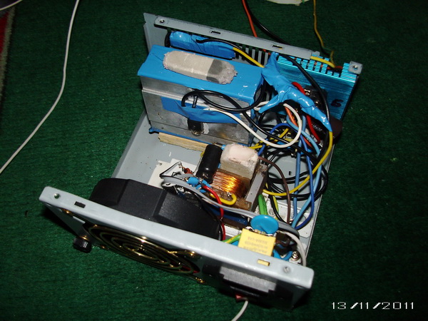

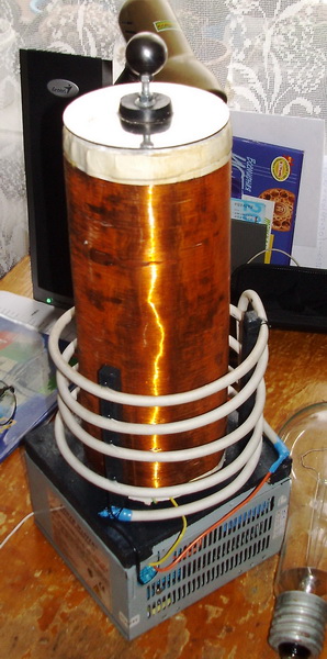

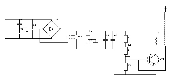

Zinovaleks95 писал(а):
Всё зарабатоло :music: :music: :music: :music: , разряд в воздух сантиметра 3-4 постоянно( ужасные 50 ГЦ просто уши закладывают),разряд сантиметров 7 не дуговой а искровой, схема стандартная резистор БЭ на 47Ком другой переменный( База-Первичка) на 100 ком + 100ком постоянный(последовательно) конденсатор электролит на 10 мкф, при увеличении ёмкости размер стримера уменьшается до 0,5 см. Первичка 5 витков, до трети высоты катушки. Чем больше значение переменного резистора тем длиньше разряд. При общем сопротивлении резисторов База-Первичка 200 кОм частота стримера снижается до 5Гц и меньше.
Фото скоро выложу.
Вот оформир как надо качер от сети:
Внутриности
Целиком
схема качера на MJE13009 от 220В
стример
стример на шестерёнке
стример на железном кружке
kacher ot 220V.jpg [19.89 KiB]
1 (5).JPG [69.33 KiB]
1 (6).JPG [77.79 KiB]
1 (2).JPG [97.57 KiB]
1 (1).JPG [129.13 KiB]

Да, и на мой вопрос некто не ответил
1. Собирал на тестовой катушке ~1000 витков диаметр 5 см, а на ней разряды лучше чем на катушки в 1500-2000 витков диаметр 10-12 см, количество витков первички одинаково, почему?
1.JPG [24.55 KiB]
1 (9).JPG [54 KiB]
1 (4).JPG [49.08 KiB]
1 (3).JPG [45.42 KiB]

Да, и на мой вопрос всё ещё никто не ответил
[/quote]

Суть такова, автоген, кормится сигналом с низа вторички через диоды драйвер - ixdd414, драйвер качает irf3205, в Е-классе (воздушный дроссель по питанию и параллельный LC-контур на сток-истоке мосфета). Ёмкость параллельно первичке набрана из силовых плёнок, где-то на 20 нф, первичка - 3 витка, питание 12В 2А. Работает стабильно часами, кпд >90%, детали слегка тёплые (не больше пары ватт рассеяния).
у вас получиться "пушистик" - короткий, но очень густой разряд
Не это не пушистик, просто на фота так получилось, а в действительности маленькии молнии.
 Заголовок сообщения: Re: Качер и опыты с качером
СообщениеДобавлено: Вс ноя 20, 2011 12:22:48
Карма: 95
Рейтинг сообщений: 2428
Сообщений: 26668
Потому что так сложились звезды. :)
Были где-то рекомендации, какие пропорции катушек лучше всего (высота и диаметр). На официальном форуме читал, и видел ссылку на источник на видео Бровина. Сейчас основные сайты типа http://kacher.1-info.ru/ прикрыли, так что большая часть информации уже недоступна.

Схема в упрощённом виде - вот

А собсна, что ixdd414 делает в этой схеме?!
И ты врёшь!!! © Vladisman
СообщениеДобавлено: Вс ноя 20, 2011 18:12:39
Зарегистрирован: Чт фев 03, 2011 06:12:36
Сообщений: 177
Откуда: Кемерово
Как ни странно, она - драйверит мосфет :))
Вот он и не греется - фронт/спад крутой (правильный ключ !!! )
Эта пятиногая дурь выдаёт-ссасывает до 14 Ампер туда-сюда на заряд-разряд затворной ёмкости полевика.
При напруге, не превышающей пробойного потенциала... :)
Единственный недостаток схемы - необходимость настройки длинны и местоположения антенны...
А её можно убрать/заменить?!
