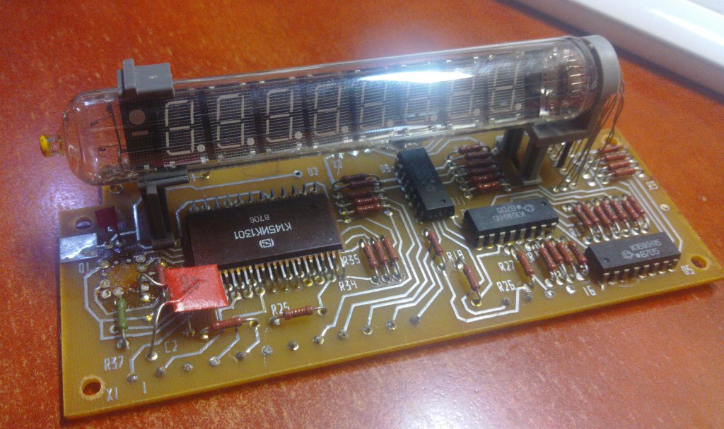

купил на рынке такую плату. по даташиту калькулятор был. ценность представляет? или срезать индикатор и выкинуть?

Мявтор 3-й степени (1)
По-моему, ценность представляют только индикатор, его крепёж и микросхемы К161
СообщениеДобавлено: Пт июл 25, 2014 07:36:30
Карма: 10
Рейтинг сообщений: 278
Сообщений: 1798
Откуда: Kazan
Лучше наверное выпаять (выкусить) процесор, а плату использовать как макетную.
Остальные детали все равно нужно будет распаивать на какую нибудь плату, крепить индикатор.
Т.е. получится почти таже самая плата.

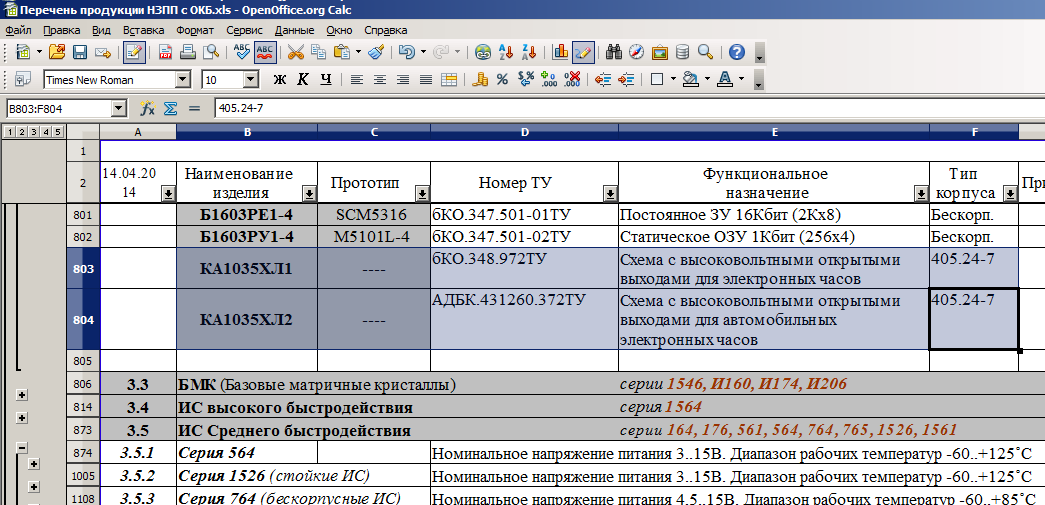

кто-нибудь находил документацию на КА1035ХЛ2 ? в чем отличия от ХЛ1?
гугл не помогает

woddy писал(а):
кто-нибудь находил документацию на КА1035ХЛ2?
Странная микросхема..ничего про неё не известно, но свободно продаётся на многих ресурсах.
Нашёл только на "слаботочке"
1035ХЛ1 Схема для часов с выходом на ВЛИ (КМОП, 9 В, -37 В)
1035ХЛ2 Схема для часов с выходом на ВЛИ (КМОП)
там ещё и ХЛ3 есть, так что особо верить не приходится.
с офсайта завода
http://www.adslclub.ru/upload/img/2014- ... 315507.png
эти данные заставляют меня думать, что отличие в цепях питания только
Возможно ещё и общий минус.
Эх, поточней бы узнать..
