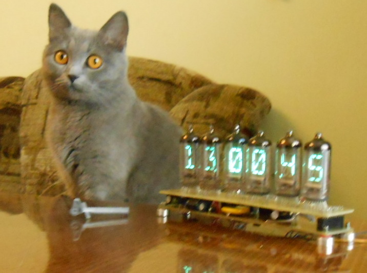

Часы на ИВ-4 / ИВ-17
Об этих часах я с Moto_v3x говорили еще 2 года назад. Год назад удалось купить индикаторы (недорого,но из 6 один достойный) и сделать плату индикации, которая пролежала у меня в столе до декабря прошлого года. Во что вылилась уборка ящика, Вы можете наблюдать на картинке выше.
Итак что же присутствует в часах:
- точность хода обеспечивает DS3231;
- ночной режим;
- светодиодная подсветка(одноцветная) с регулируемой интенсивностью;
- индикация времени;
- индикация даты;
- индикация дня недели.
Немного фото:
Видео:
Полностью статью можно почитать у меня в блоге. Там же будут обновления, если потребуется.
Файлы проекта во вложении.
Пользуйтесь, уважаемые любители инопланетного свечения. :)))

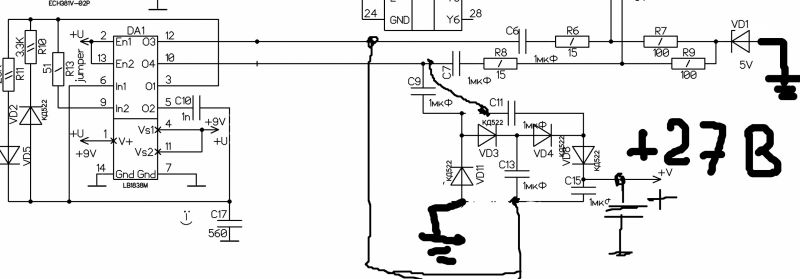

dimon-ru-80 писал(а):
Уважаемые коты, подскажите - как правильно подключить ULN2804? при использовании отдельного источника питания (преобразователь на LB8138M как у микротеха). Имеется ввиду, что в схеме "польских часов. см.вложение" питание анодов выполнялось от умножителя через гасящий резистор и через ключ в ULN2804 на землю садилось.(Земля в схеме общая с 5В.) Теперь ситуация в преобразователе от микротеха есть два умножителя - один по (+) второй по (-) и при разработке следующих часов возник вопрос - Можно ли соединить минус питания ULN2804 с минусом питания анода с преобразователя? Как правильно организовать работу ULN2804 с преобразователем от микротеха?
1. польская схема - схема с общим минусом.
2. в "преобразователь на LB8138M" накал и анодное получается с гальванической развязкой от питания логики,
что нам не нужно в данной схеме. поэтому связываем обратно по "-" ))))))
Т.е. - Можно ли соединить минус питания ULN2804 с минусом питания анода с преобразователя? - ДА НУЖНО
"-" 27 преобразователя на общий
"+" 27 преобразователя на VCCINT
Добавлено после непродолжительных размышлений 8)
считаю правильным, анодное в этой схеме не трогать, нет смысла!
а с LB8138M только накал получать, выкинув из схемы детальки множителя.
среднюю точку оставить, примерно так, см. схема 2 во вложении

схема не моя, имя автора не помню (

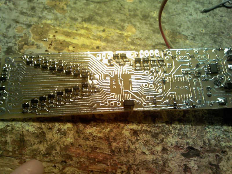

Схема от микротеха приемущественна тем, что без индуктивностей и в smd исполнении не такая габаритная как три кондера и диоды в польской схеме, вот приблизительно плату набросал следующих часов, хотел организовать питание индикатора отдельной платкой "во второй этаж". Приедет детальва на днях запущу преобразователь и начну вторые часы делать на досуге.

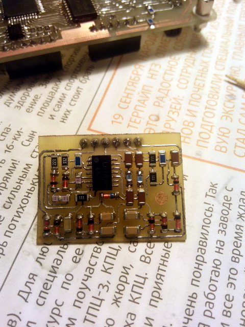

Коты , снова подниму вопрос....Выручайте советом. Собрал я схемку с драйвером от флопика для питания лампы.... Как её поженить с ULN2804.... Питание анода в схемке от Микротеха берется с умножителя (в схеме два умножителя по плюсу и по минусу) ULN садит через гасящий резистор на минус питание анода. Соединяю два минуса как выше советовали (минус по 5В и минус питания анода) начинает греться микросхема LB1838M и питание анода проседает где то на 4В. Отдельно запитываю преобразователь (для проверки) работает хорошо и не греется, присутствует переменка для питания накала и 30В. постоянки на анод. Как же всетаки поженить ULN со схемой микротеха? Во вложении фото готовой платки преобразователя и схема от микротеха.

Мои соображения по этому вопросу :oops: :

Хорошо, и диодов значительно меньше. А я почему-то нагородил огород. Как-то вылетело из головы, что выходы драйвера работают оппозитно, и здорово будет прямо использовать разницу потенциалов между ними... Спасибо :oops:
Буду переделывать, учту. Схема станет проще. Но вместо LB1838 c автогенерацией, я буду ставить ключ ISL55110, заведённый на PWM выход процессора.
Типа такой схемы?(во вложении, не разберусь как картинку прям в текст вставить). Думал тоже умножитель выбросить тот который по в минусовом плече стоит...
Меня смутило слово "выход" :) . Речь, я так понимаю, идет о Half-Mode PWM с Dead-Time ? Там 2 выхода :) .
Только ключ-драйвер дорого стоит :( , LB1838 дешевле в 2 раза.
Я думал тоже использовать эту схему и задействовать аппаратный Half-Mode PWM в часах на предыдущей странице. Но для питания умножителя, нужно ставить ключи на больший ток. Да и сам умножитель занимает на плате места столько же, сколько и преобразователь на -27В. Выводы PWM расположены неудобно. Забил я на эту идею. Всем остальным желаю удачи :))) .
