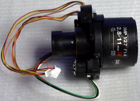

Я всегда удивлялся: почему вебки, пусть и самые брэндовые, стоят так дорого? Вот взять любую дешевую мыльницу: матрица лучше, резкость, цветопередача лучше, видео снимает лучше, стоит дешевле или на уровне вебки. Не хватает только USB интерфейса...
Если самоделить, то можно поискать оптику от PTZ (купольных) видеокамер, сделать переходник на плату вебки. Скорее всего, кроп-фактор сработает в пользу вебки и широкоугольный объектив превратится в нормальный, а нормальный - в телеобъектив, так что платы и проч. можно будет рассматривать издалека, а не вплотную к элементам. Может, даже монтаж под камерой получится делать.

В этом - никак. Насколько я понимаю, для управления объективом китайцы используют еще одну платку с драйверами мелких ШД, смонтированными на объективе.
Объектив используется один и тот же, а на него ставят
1. "палки" - для ручной настройки
2. насадки с коническим зубом - для регулировки отверткой (в корпусе камеры монтируется вторая коническая шестеренка с шлицом под отвертку)
3. ШД + пластмасса с мелким зубом - для дистанционной регулировки.
Единственное, что есть на плате, это управление ИК фильтром, расположенным в монтажном основании, в которое вставляется объектив. Его может и не быть, если ИК фильтр встроенный в объектив и не предполагается наблюдение ночью с ИК подсветкой.
Пример для 1: палки + управление диафрагмой
Пример для 3: ШД (их не видно) - 2 шлейфа с желто-красно-коричнево-оранж. проводами + управление диафрагмой.
