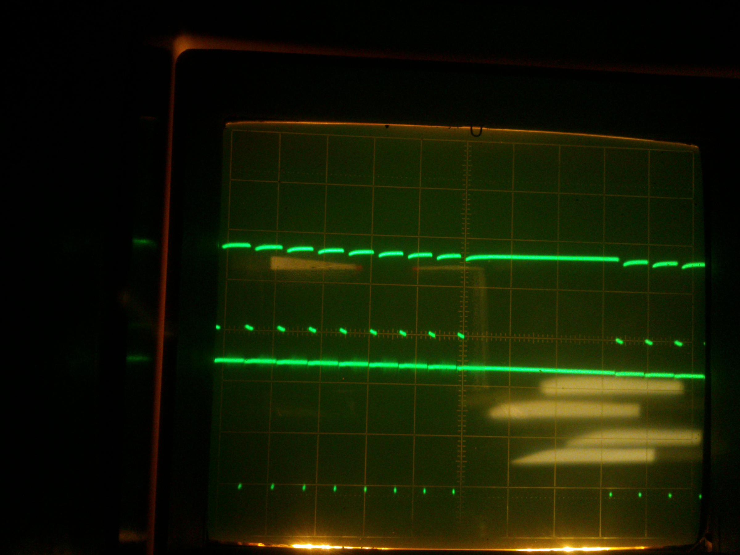

При потушенной панели:
Вход - 206 В (это после перекоммутации обмоток трансформатора)
Выход - -284 В
На C13 - 78 В
При полностью зажжённой:
Вход - 147 В (просело сильно, трансформатор не тянет)
Выход - -239 В
На C13 - 92 В (это, наверное, максимальное напряжение, которое может выдать доп. источник при 147 В на входе)
Добавлено after 7 hours 45 minutes:

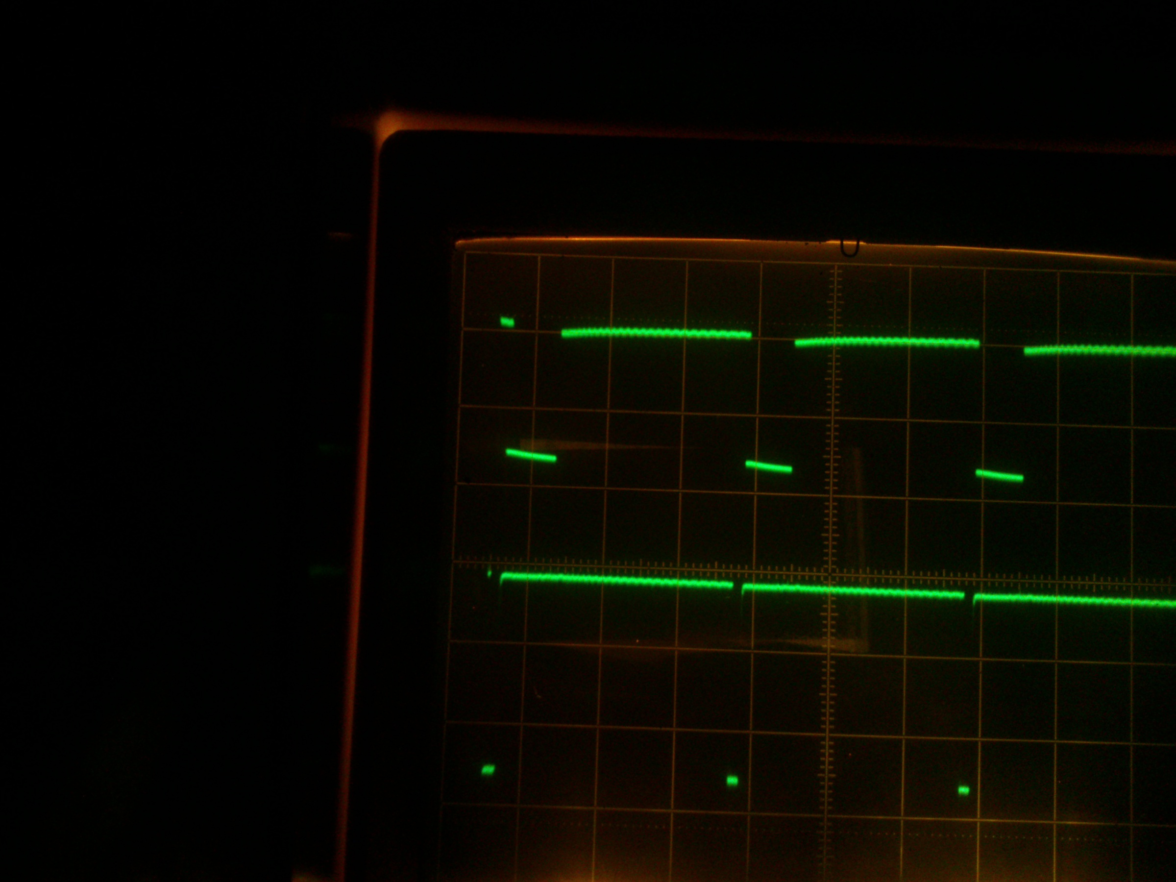

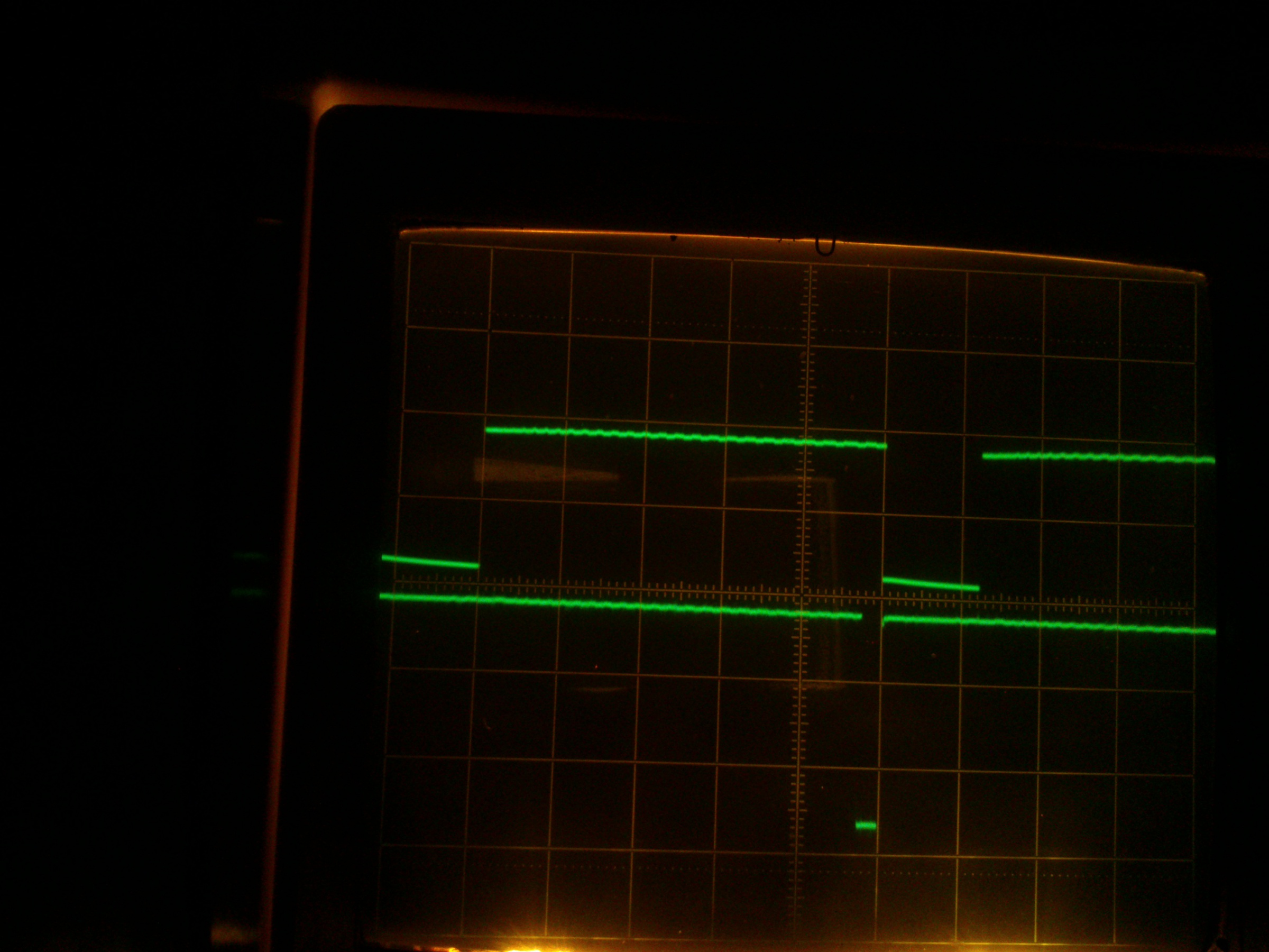

Измерил частоты на выводах 3 и 5 разъёма X1 платы катодных ключей.
На выводе 3 частота 3160 Гц. Там сигнал такого вида: много импульсов подряд, пауза, опять много импульсов и т.д. Если надо, могу рассмотреть подробнее.
На выводе 5 частота 25 Гц.
Снял осциллограммы сигналов на выводах 1 и 3. Сверху (канал А) - вывод 1, снизу (канал Б) - вывод 3.
Осциллограф засинхронизирован от возрастающего фронта на выводе 5.
Спойлер10 мс/дел
0,1 мс/дел
0,5 мс/дел
0,5 мс/дел
50 мкс/дел

Ещё очень интересно увидеть сигнал на выводе 1 платы катодных ключей. Теоретически должен быть короткий импульс после каждого строчного импульса, с каким-то сдвигом (форсаж поджига) а по факту ?
Именно интересно для полнокомплектной системы с платами управления.
 Заголовок сообщения: Re: Запускаем полноцветный газоразрядный индикаторный модуль
СообщениеДобавлено: Чт авг 31, 2017 10:13:27
Карма: 81
Рейтинг сообщений: 1377
Сообщений: 3059
Откуда: СПб
Мявтор 3-й степени (1)
В моём предыдущем сообщении в конце под спойлером осциллограммы с выводов 1 и 3. :dont_know:
При этом выводится полностью белое изображение. Эти сигналы от изображения не зависят. Однако, они пропадают без сигналов с большой доп. платы.

Большое спасибо. Значит действительно форсаж напряжения для поджига.
