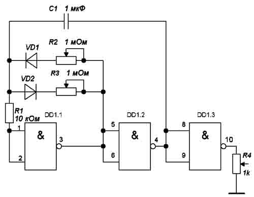

Borodach Делал. Частота тут вообще не регулируется(зависит только от емкости кондеров и номинала резистора), регулируется только скважность. Если бы в природе существовали переменные кондеры от 0 до 10мкФ - эта схема была бы само совершенство. Изображение

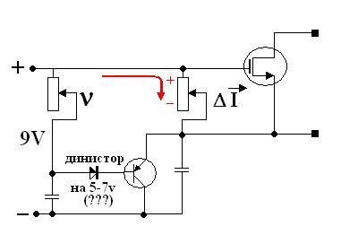

Автор:  prototrox [ Вт мар 08, 2011 19:21:09 ]
Заголовок сообщения:  Re: Помогите сделать генератор с рег. скважностью
Вот эта :)
Оказалось что для генерации сверхкоротких импульсов(они-то мне и нужны были) общепринятые схемы мало подходят-для 555 таймера или мультивибратора на инверторах надо брать труднодоступнные гигаомные резисторы или большую емкость, заряд которой не успевает перевариваться микросхемой. Примерно то же получилось с ассиметричным мультивибратором (к тому же там слишком плавно нарастает ток-передний фронт получается пологий, а мне надо макс. крутой).
Пришлось зайти с другой стороны и делать генератор не на основе накопления-релаксации заряда, а на принципе разницы скорости роста напряжения на разных точках резистивного делителя. Теоретически, эта схема не имеет ограничения по минимальной длительности выходного импульса который может быть даже = 0, если сопротивление между входами пороговых элементов=0 и они срабатывают синхронно.. Все равно хочется на дискретных элементах..
ЗЫ второй кондер (1мкф который) и 10К резистор после него пришлось ставить в качестве линии задержки сигнала сброса, чтобы ток обеспечивающий сброс заряда с главной емкости продолжался после выключения нижнего порогового элемента..
