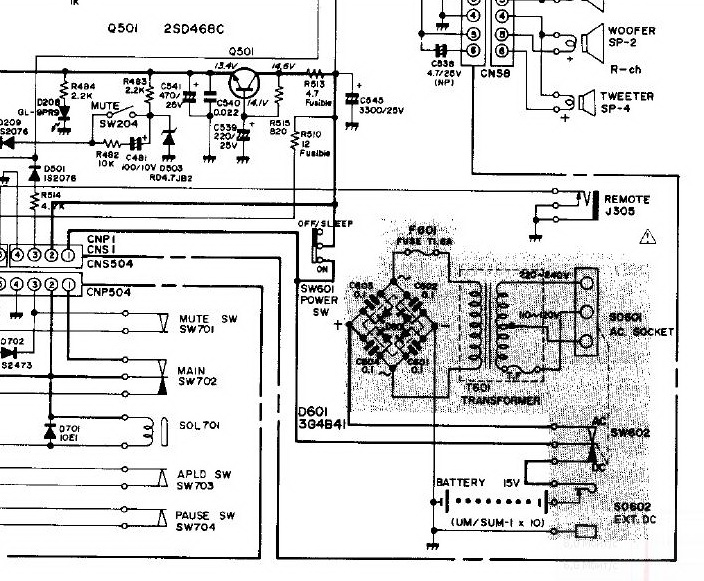

Получил в разобранном виде магнитолу.Пытались отремонтировать блок питания.Нужен сервис- мануал на неё.Схема плохо читаема но имеется. :o

:o Дошли руки до магнитолы.В ней на плате регулятора напряжения сгорели резисторы 12 ом и 4,7 ом транзистор 2SD468C.Чем заменить легкоплавкие резисторы Fus1/4w4,7J ... Транзистор заменил отечественным КТ972Б.

При внимательном осмотре платы БП-явственно видны потёки засохшего компаунда на трансе и на плате на контактных площадках.?ПО-видимому транс сильно грелся и возрос ток,что привело к сгоранию фузов и транзистора.Т.К. есть ещё возможность запитать от DC источника, то после замены сгоревших деталей этот вариант попробую. :o

Имеется:
1. Сгорели резисторы в цепях питания после трансформатора.
2. Внешний вид трансформатора говорит о значительном превышении тока.
Вердикт: наискивают неисправность по цепям питания после трансформатора.
При условии, что отремонтированный стабилизатор напряжения - исправен.
Сгорели и R513, и R510?
Может владелец там всё-таки дотыкался отвёрткой?

К стати, "потёки" - может быть просто так обильно залито лаком. Видел такое много раз. Но, если потёки чёрные(горелые) - то... :facepalm: Вообще-то фоту бы увидеть - сразу понятно будет.
HA1392 - УНЧ максимальное напряжение до 20в. Может и правда уже гахнула...

Не ожидал столько мнений ,и ответов.СПАСИБО.Но я все же рискнул:поставил резисторы с заданной мощностью и номиналом.Включил-всё работает.Уже полегче,но больше не хочу включать.Потёки не чёрные.Сгорели R510,R513+Q502.Насчёт подключения на 120в не думаю,что кто-то откручивал шторку-она закрывает возможность ошибочного включения на это напряжение.Фотку не могу послать-нет дата кабеля на сотик.От запитки пост напряжением отказался т.к-гнездо окислилось и зачистить пытался,но разъём от адаптера болтается в гнезде.Конечно можно было от ЛИП-я -теперь не к чему.Оба гнезда AC ,DC -в одном корпусе. :)
