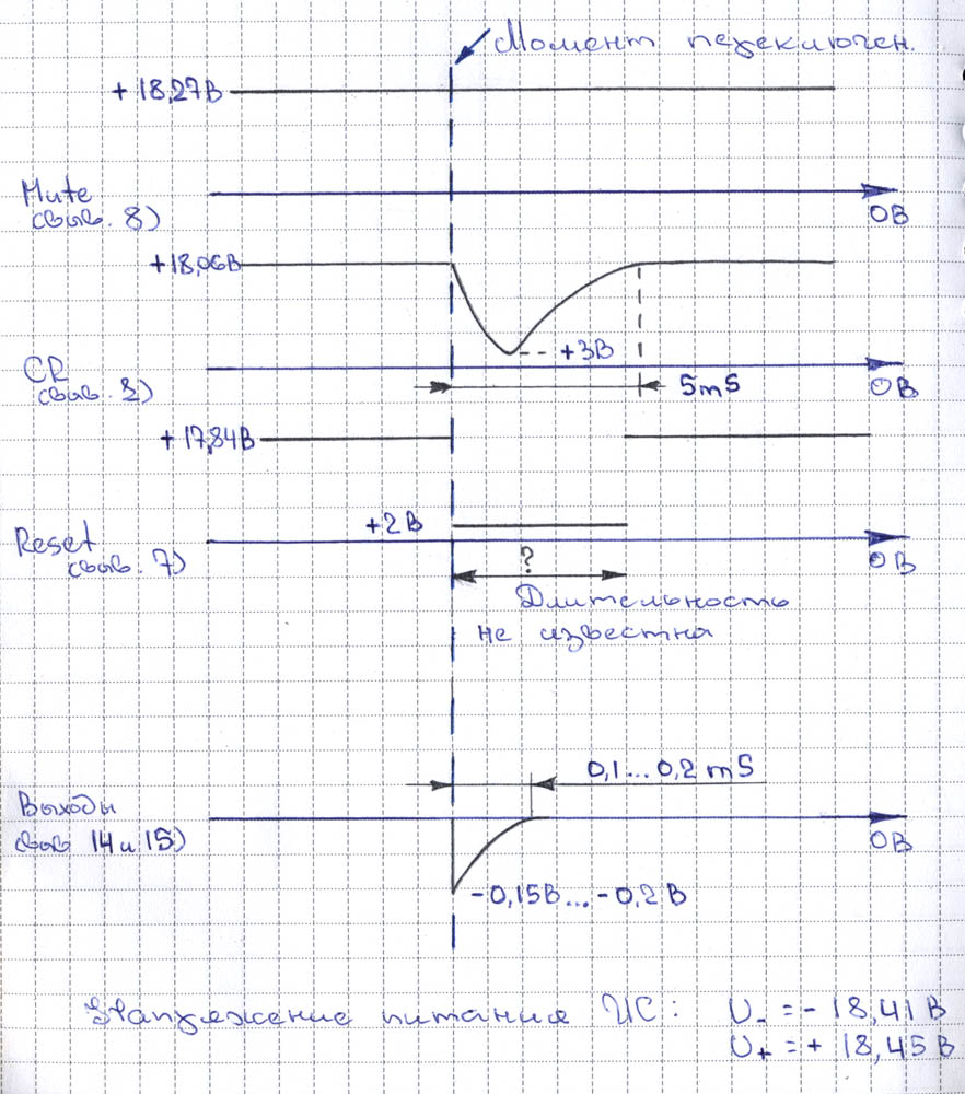

Нужен совет, может кто сталкивался с такой проблемой.
Есть полный усилитель ЗЧ, у него селектор входов электронный. Селектор выполнен на ключах LC7816. Так вот при выборе источника сигнала на выходе предварительного усилителя появляются неприятные щелчки. У аналогичного аппарата данный дефект отсутствует.
Два электролита в цепях LC7816 проверены, замечаний к ним нет. Напряжения питания на ножках микросхем в норме.
Схема селектора здесь http://www.onlinedisk.ru/file/697487/.
Помогите решить проблему. Заранее спасибо.

Для начала хотелось бы увидеть полную схему, а не кусок. И если возможно, в чуть лучшем качестве.
Проверьте следующие пункты и ответьте на вопросы:
1. Есть ли щелчки при переключении входов, когда от усилителя отключены все источники сигналов (ещё лучше - вообще все провода, кроме питания и колонок или наушников)?
2. Зависит ли громкость щелчков от положения регулятора громкости?
3. Если отключить CN17, щелчки остаются?
Вся усилительная часть здесь, качество как есть - читабельно: http://www.onlinedisk.ru/file/706143/
Да, щелчки есть. Все источники сигналов и провода отключены то есть входы висят в воздухе.
Нужно проверить, но по логике должна зависеть. Так как прослушка сторонним усилителем пути прохождения сигнала (без подачи на вход источника сигналов) показала что на CN17 (а следовательно на выходах ИС (выв 14 и 15) U201, U202) присутствуют щелчки в момент переключения
Щелчков нет на выходе УМ. Они точно до разьема CN17 - это я уже определила.

И всё-таки сделайте п.2 и 3 точно так, как я написал, и отпишите.
Ещё обратите внимание, какие именно переключения входов приводят к щелчкам, и одинаковы ли эти щелчки по громкости, при переключении входов в пределах одного мультиплексора (например, CD/Tuner или Tape1/Tape2) и при переключении между мультиплексорами (например CD/Tape1 или Tuner/Tape1). Проверьте несколько раз и результат запишите.
Далее посмотрите осциллографом в момент переключения входов напряжение на выв.1 U201 и U202, там должен быть импульс. Посмотрите его амплитуду и длительность. Если у Вас цифровой осциллограф, то это будет сделать проще. Можете выложить скриншот или фотографию осциллограммы.
Ещё опишите подробно, что имелось ввиду в этом сообщении:
Lapo4ka писал(а):
Тоже так подумала, осциллограф говорит, что его там нет, там постоянно стоит +17В ... импульс есть на 1 ножке ИС, на ножке 7 (Reset) идут провалы когда выбираешь источник сигнала +20В к +2В. На другой ИС в этот момент постоянно +2В.
Где какие импульсы и на какой именно ножке всё время +2В, там не очень понятно
п.2 : Проверила - зависит, еле ощутимо на слух. По осциллографу видно что амплитуда щелчка меняется.
п.3 : я проверила ранее - если отключить CN17 щелчков в АС нет
Обращала внимание, обе ИС щелкают, то есть при переключении всех 8-ми входов в АС щелчки. По громкости они одинаковы на каждом мультиплексоре, по прибору тоже: амлитуда -0,15В...-0,2В, длительность 0,1...0,2мС.
Нарисую, осциллограф с1-65 ... так что будем ловить на глаз.
На выв.1 импульс есть: амплит.= изначально там +17В, в момент переключения импульс до +2В длительность. = приблиз 5 мС.
На обеих ИС этот импульс одинаков.
Завтра зарисую все осциллограммы, будет более понятно.
Зарисую все осциллограммы, будет более понятно. Дома сканера временно нет, так что с работы отпишусь временными диаграммами.
Если что-то не понятно, нужно перемерять - запрашивайте, мучайте, буду работать :))

Это очень подозрительно, щелчки должны полностью пропадать при выведенном в ноль регуляторе громкости, и быть пропорциональны его положению.
Ну рисовать пока необходимости нет
Попробуйте растянуть импульс, увеличив раз в 10 ёмкость конденсаторов, подключенных к выв.1
Ещё проверьте наличие постоянного напряжения на выв.10..19 U201 и U202
Важно наличие даже незначительного постоянного напряжения, в десяток мВ
Лучше всего подключите земляной щуп вольтметра к конт.2 CN17, и пройдитесь вторым щупом по всем указанным выводам

Зарисованные осцилограммы во вложении.
koyodza, спасибо. Произведу рекомендованные Вами манипуляции вечерком и отпишусь.
