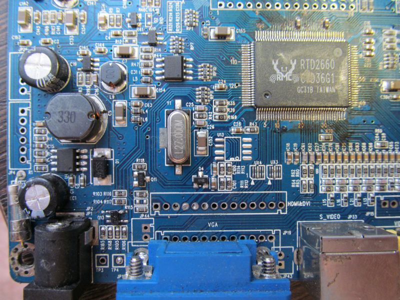

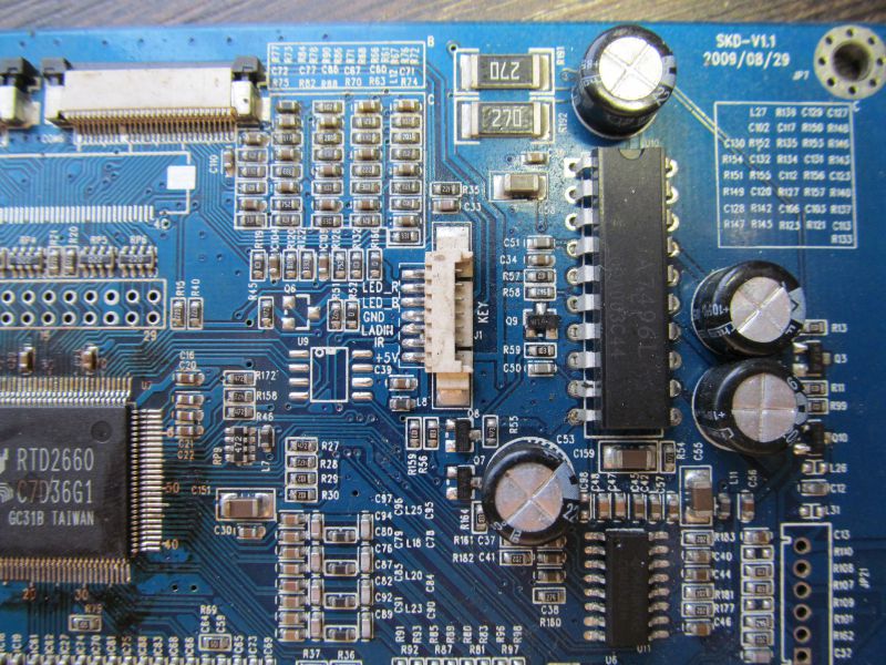

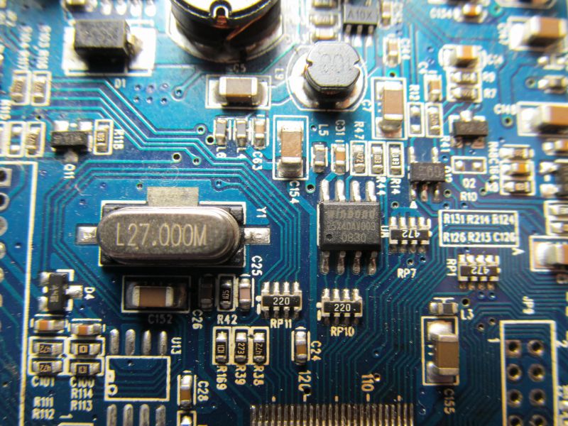

Доброго времени суток, имеется монитор
http://monolit-elcom.ru/products/4428
на базе контроллера RTD2660 A7A88Q1
на плате написано SKD-V1.1 2009/08/29
монитор перестал реагировать на кнопки, проследил дорожку на плате, сигнал с кнопок идет на 51-й пин контроллера, какое то время включался с дистанционного пульта, но потом перестал. при подаче питания светодиод горит 2-мя цветами(зеленый и красный) подсветка марицы слегка моргает.
Предполагаю, что помер контроллер. На монитор.нет вычитал что прошивка живет во внешней флеш...
Матрица если верить наклейке AT080TN42
фоты прилагаются
http://cs622126.vk.me/v622126958/89ba/CSjru0FTQt8.jpg
http://cs622126.vk.me/v622126958/89c3/iZrrcQQpBrI.jpg
http://cs622126.vk.me/v622126958/89cc/joAKoo1H8z0.jpg
http://cs622126.vk.me/v622126958/89d5/ETMHQIMLURs.jpg[/img]

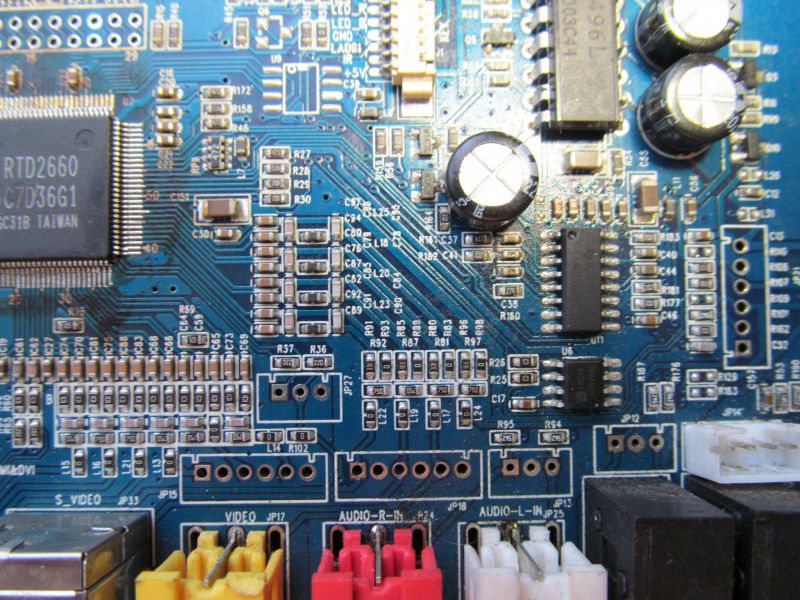

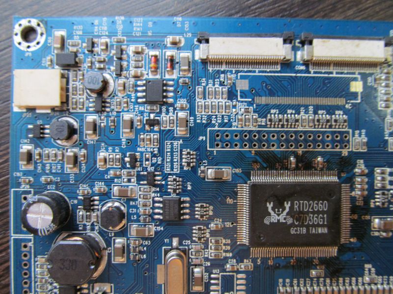

Вчера перепаял контроллер, абсолютно ничего не изменилось, даже светодиод так же двумя цвеами горит и при одаче питания моргает подсветка матрицы. напряжения на контроллере все присутствуют, на кнопках и на ик датчике тоже все есть, до контроллера доходит. куда ковырять не пойму :(
http://img.radiokot.ru/files/97271/medium/hyr4qgz27.JPG
http://img.radiokot.ru/files/97271/medium/hyr4pdoik.JPG
http://img.radiokot.ru/files/97271/medium/hyr4odj4f.JPG
http://img.radiokot.ru/files/97271/medium/hyr4kesls.JPG
http://img.radiokot.ru/files/97271/medium/hyr4mhkb6.JPG
http://img.radiokot.ru/files/97271/medium/hyr4nfjkm.JPG
http://img.radiokot.ru/files/97271/medium/hyr4rcqny.JPG
http://img.radiokot.ru/files/97271/medium/hyr4sanhk.JPG
После перепайки к программатору не подключал.

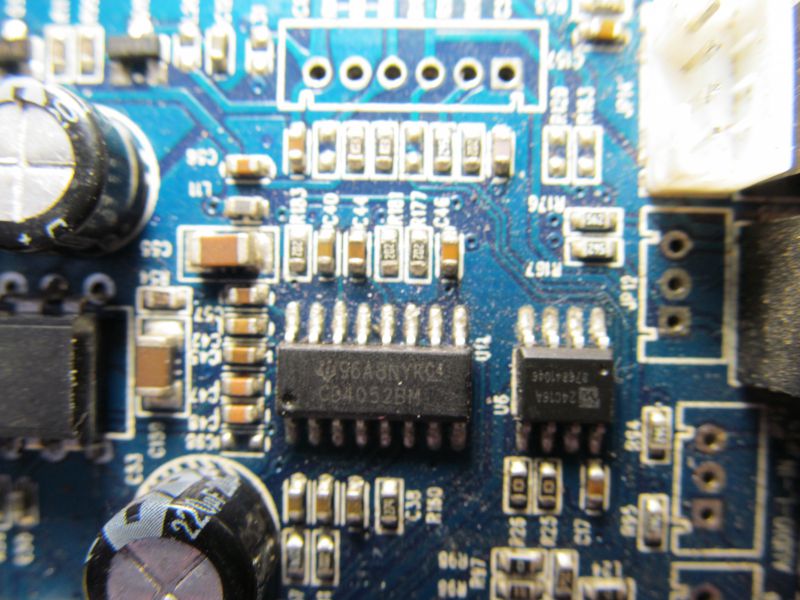

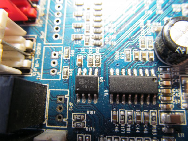

Тебе же,otest писал:
otest писал(а):
ну и попробуй прошить. Какой смысл менять процессор если прошивка слетела.
И у тебя там ещё EEPROM есть 24C16A, в ней тоже хранятся данные и если они порченые или микросхема не читается моник работать не будет.
К стати вот это, очень похоже на EEPROM:
ZyaK писал(а):
Когда он перестал понимать кнопки он начал на любое нажатие прибавлять громкость... и в конечном итоге устал. ......
Мастеру достаточно одной пальчиковой батарейки, чтобы запустить любое устройство, в любом направление, с любой скоростью...
А чего там в ЕЕпроме может жить?
Куй его знает, всякие настройки а что ещё .... Но удивляет её значительный объём. Для проверки, её также желательно прошить дампом от такой же платы. Но для начала можно снять её и проверить живая она вообще или нет (читается/пишется). Затем попробовать тупо подкинуть чистенькую и посмотреть как изменится поведение монитора.
Натыкался я где то на метод стирания еепрома, только телевизор там не запускался тоже на 2660, стерли ему еепром и он запустился и типа новые настройки в него сохранил.... хз в понедельник или во вторник буду пробовать, взять заведомо исправные дампы негде, не могу найти на такую плату и матрицу ничего, остальных валом, а этого нету :(

Откуда: Ижевск
выпаял 24с16А, впаял в переходник от постала, не отчитывается. попробовал запустить монитор без неё - ничего не произошло. рассматривал под микроскопом перепаянный контроллер - замыканий нет, все ноги на плате.
купил новую еепромку, только индекс на конце другой, думаю ничего страшного. завтра перепаяю.
её чистой впаивать? или что-то заливать в неё?

ZyaK писал(а):
......её чистой впаивать? или что-то заливать в неё?
В неё желательно залить дамп от такой же платы, НО раз у тебя его нет, впаивай чистую. Перед этим вставь её в постал и попробуй прочитать, в ней все ячейки должны быть FF или 00 точно не помню, вот такую и впаивай.
Это плохо, что не читается. В постале уверен, что всё правильно сделал, до этого eeprom им читал?
Без микросхемы eeprom с монитором ничего и не произойдёт, будет молчать как партизан.

Отчитал новую еепромку посталом, впаял на плату ну думаю щас все будет!
Питание дал, и ноль эмоций!
буду с эбэя плату новую заказывать :(

Приехала плата от монитора, сдул с неё флеш и еепром, сохранил на комп, впаял обратно, все хорошо.
приехали новые еепром и флеш для старой платы, прошил, впаял.
результат изменился
при подаче питания на плату подсветка чуть моргает и светодиод горит красным. пару раз монитор даже включился, уже обрадовался и на этом все собственно кончилось :(
решил промерить напряжения на новой плате в состоянии выкл и вкл.
записал все на листочек, когда проверял напряжения на кварце монитор с новой платой потух и теперь ведет себя как старая плата.
напряжения на кварце 1.7 с одного конца и 1.5 с другого.
напряжения питания на обоих платах одинаковое.
че за беда такая? не пойму почему новый теперь не включается...
с новой платой разобрался, слетела прошивка, прошил заново - все ок
а вот старая включается на пару секунд только с пульта, на кнопки мех не реагирует
