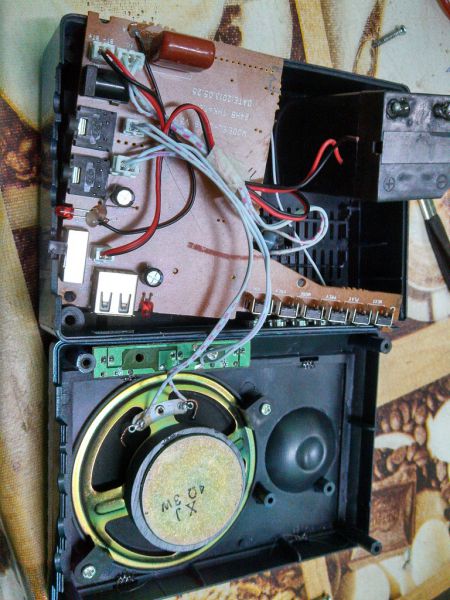

Купил многофункциональный китайский приемник. От прилагаемого бп он нормально работал. Но тут решили проверить, как он будет работать от 220B, т.к. возможность этого указана на корпусе и есть соответствующий вход. После подключения приемник перестал работать. Вообще.
Кроме чуть подплавленного разьема 220В, ничего не видно. Мостик звонится нормально.

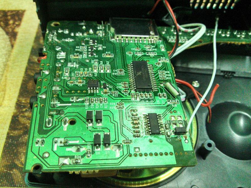

На плате есть микросхемы STH230138.1(самая большая 18-ногая микруха), D2822M, QH8075
Попробовал прозвонить D2822M. 1,2,3,6 ноги звонятся на землю (нога 4), При включенном приемнике, ни на одной ноге напруги нет.
Вышла из строя?
Прикрепил фото
Ну значит труп. Выпаять и дальше дохляков искать, может статься, что все мс такие.

Не могу найти нигде что за 18 ногая микруха STH230138.1
Вторая строка 1320TRZ
Может подскажет кто?

Это специфическая китайская микросхема приёмника. Не найдёте.

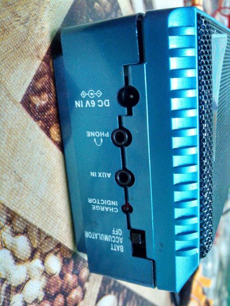

Фото хоть кто ни будь внимательно смотрел?
Там НЕТ питания от сети! Это гнездо под 220 для зарядки акумы, и перед тем как было втыкать шнур в розетку, надо было выключить переключателем сам приемник, а потом втыкать. Аппарат труп, только заменой почти всего-а оно надо?
И даташит? плохо.
Да вроде приемник в OFF был когда врубали... В этом режиме он от внешнего БП работает на 6В который.. А блин, наверно надо режим Accumulator ставить для зарядки..
Ну я для общего развития посмотрю, все равно он не нужен. Сгорел так сгорел.
Спасибо за помощь!
