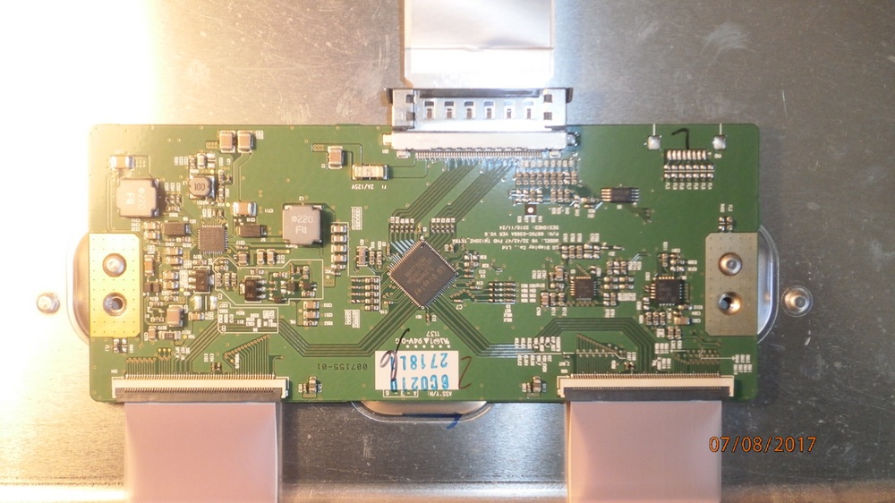

Доброго времени суток!
Нигде не могу найти информации как включить матрицу в автономный режим.Ну ничего не могу найти про эту плату
T-CON.Телевизор LG 42LV3551.
Mатрица LC420EUn (SD) V5
T-con 6870C-0368A - 32/42/47 FHD TM120Hz_TETRA Ver 0.6

а какая цель " включения в автономном режиме"?
если это желание сваять на её базе телевизор-то китайцы продают комплекты под любую матрицу
Только сообщаете им модель матрицы и засылаете денежку

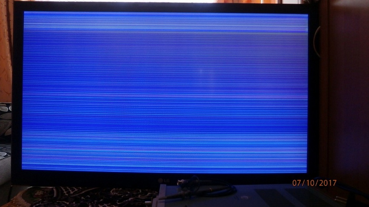

При включении телевизора через 2-3 секунды на экране горизонтальные полосы

Матрица самостоятельно включается в автономку по подаче питания и неподсоединённых Data линиях.
Ну т.е. отключаете ей многоножечный разъём, находите точки подачи питания и подаёте его туда...
В автономном режиме матрица обычно переключает чистые цвета с некоторой периодичностью, бывают и картинки посложнее (чередующиеся полосы и т.п.).

LVDS шлейф отключил, питание подаю на T-con с внешнего блока питания 12 вольт. Но ещё нужно подать 3,3 вольта через резистор 1 ком. А вот на какой контакт LVDS, вот тут у меня и есть сомнения. Или же резистор перепаивать ,вообщем, наугад боюсь.

А если сначала выяснить, где эти 3,3 вольта, чтоб не гадать?

Речь про то , куда подать эти 3,3 вольта.

http://www.datasheetspdf.com/datasheet/ ... -SDV1.html

Slabovik. Спасибо большое, разобрался, 44 пин. мне нужен. Утром попробую.

Вот такая картинка в автономном режиме на всех цветах.Матрица или T-con ?

А если по одной половине экрана включать, отключая шлейф соответствующий?

Правая сторона работает нормально,левая отключенная становится белой, на правой цвета переключаются как нужно. Отключаю правую сторону она становится белой, а включенная левая просто чёрной становится.
Поменял местами шлейфы, ничего не изменилось.

Проблема в драйверах строк с неработающей стороны, может помочь обрезание линий clk1-6, либо питания драйверов. Для пробы можно найти на шлейфе эти линии и заклеить скотчем, для начала клоки.

я-бы раздобыл ESR-метр и проверил все SMD конденсаторы на плате матрицы
Это будет примерно такой же эффект иметь, как лечить инфаркт с помощью витаминов.
Отключение шлейфов позволяет точно диагноз поставить при таких дефектах. Тактовые линии драйверов соединены параллельно и не работатющая сторона нарушает работу противоположных драйверов. Отключение клок и в более тяжелых случаях VGH драйверов часто помогает, хотя и будет с одной стороны более бледное изображение, но альтернатива - только замена матрицы.

Иногда телевизор включается , но для этого ему нужно минут 15 поработать с полосами.Затем выключаю-включаю и изображение нормальное и будет до тех пор пока не выключу. Такое ощущение что он включается только после прогрева.
Сегодня телевизор после получасового прогрева включился,но опять же через выключение.Я замерил напряжение на шлейфе.Вижу отличие в напряжениях при нормальной работе и при полосах.Напряжение на первых шести контактах шлейфа,который включен в неисправную сторону 6,9 вольт. Напряжение т-кон 12,1 вольт
Затем выключил телевизор,подождал пару часов и включил.Опять полосы, а напряжение на тех контактах 2,9 вольт. Напряжение т-кон 11,7в.
Вот он постоял так минут10 напряжение на контактах поднялось до 3,1 вольта. Я выключил-включил, изображение нормальное , напряжение на контактах 6,9.
А ещё,если телевизор как-то и запустится ,то при переключении на любой другой вход ,USB,VGA,HDMI изображение обязательно срывается и никакой "прогрев" не поможет.
Неисправность эта появилась не в один миг. Сначала раз в неделю, и так чаще и чаще
Заклеил скотчем 6 контактов, теперь напряжение на них 9,4 ,это без нагрузки,т.к. сами контакты под скотчем. Вроде работает нормально.Визуально ничего не вижу плохого. А долго матрица так сможет работать?
Вообщем,всё работает, матрицу запустил в автономном режиме, всё отлично. Спасибо огромное!
