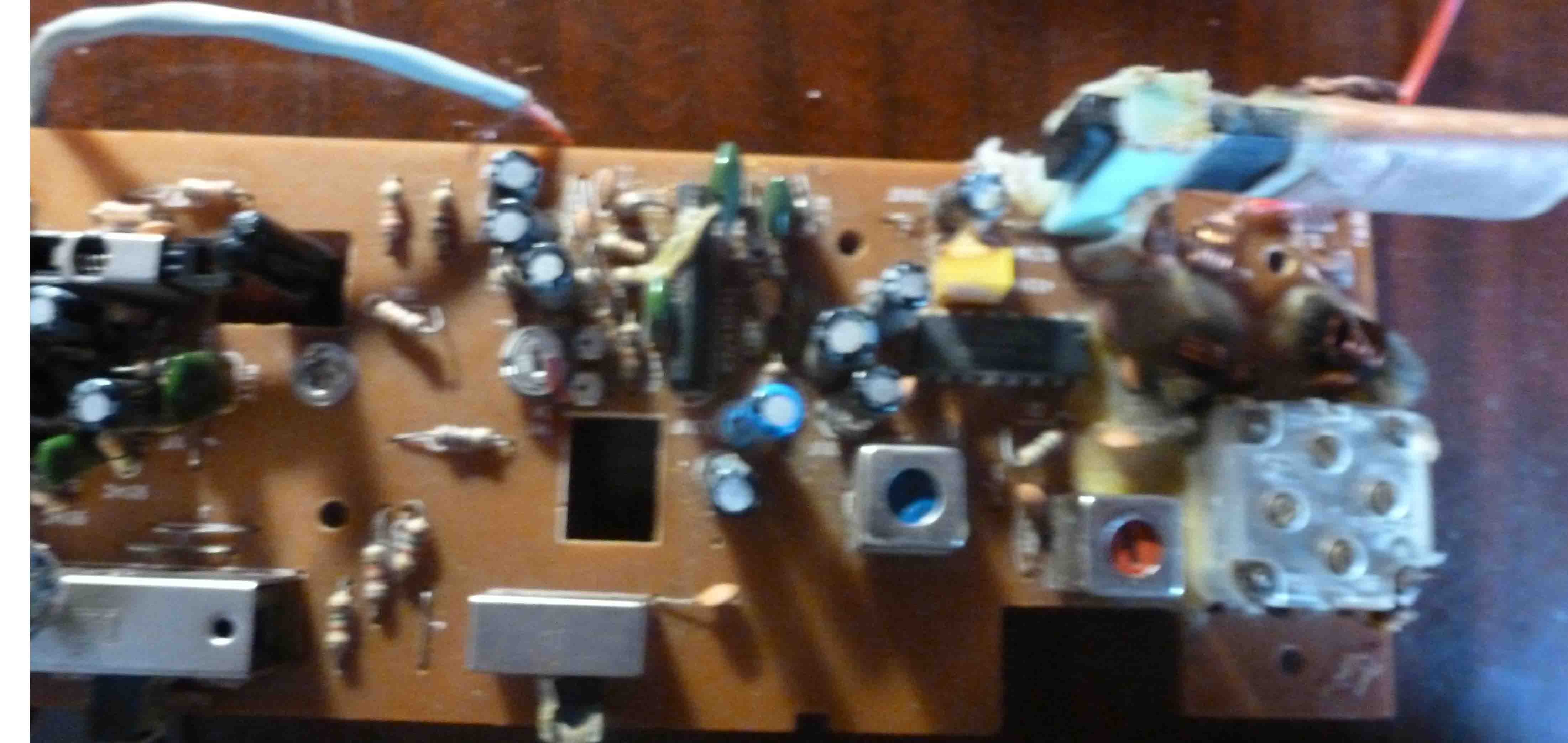

Добрый вечер... Коты и кошки...Помогите разобтаться какой провод и куда его подключить к трансформатору... :lol: :lol: :lol:

Судя по 3й фотке вторичка транса нормально подключена к диодному мосту - два красных и синий.
Осталось просто первичку транса в розетку вставить.

Я вставляю, и ничего, в динамике просто гудение стоит. :dont_know: :dont_know: :dont_know:

Ну надо его переключателем перевести на тюнер.
Если результат будет тот-же приниматься за ремонт
начиная с УНЧ.

Когда у меня стоит в режиме "касеты", то не гудит (я вообще всё, что связано с касетой вырвал), а когда я переключаю на радио это гудение (слабое) опять появляется. Я просто в тот день когда писал, трансформатор случайно оборвал, припаял, и это гудение появилось.
Немогу понять в чём дело :dont_know: :dont_know: :dont_know: ...
Если не сложно покажите пожалуйста на фотке где, как бы сказать, респологается центр унч.
В интернете все микросхемы пробивал и (из трёх) нашёл только ту, что за радио отвечает...
Зарание спасибо. :))) :)) :)

УНЧ на средней фотке слева прямо под дыркой - 8ми ногая микра.
А вы не напутали с проводами от транса?
Синий провод это средняя точка обмотки - идёт на землю.
Два красных - крайние точки обмоток - идут на диоды.
